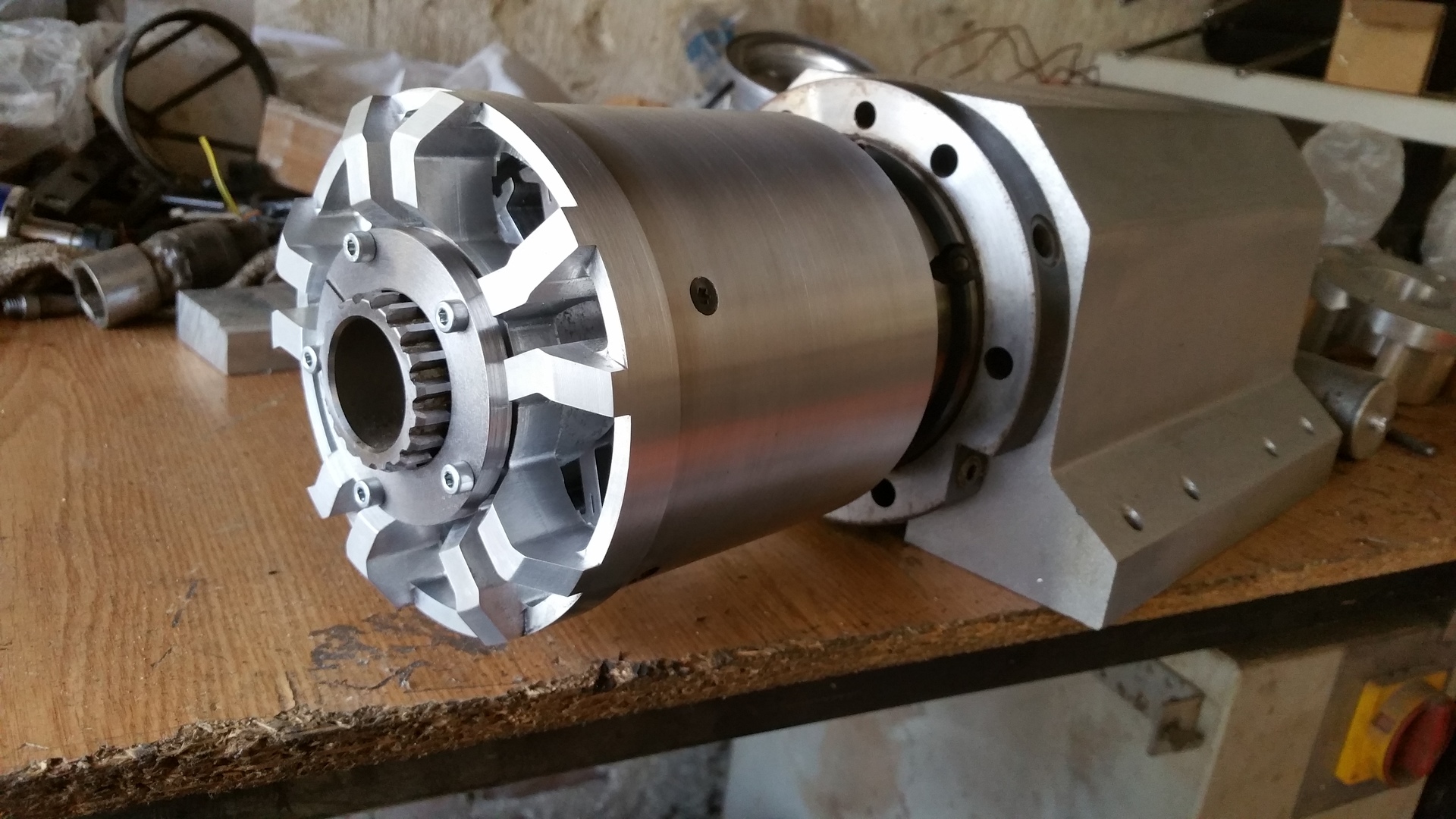

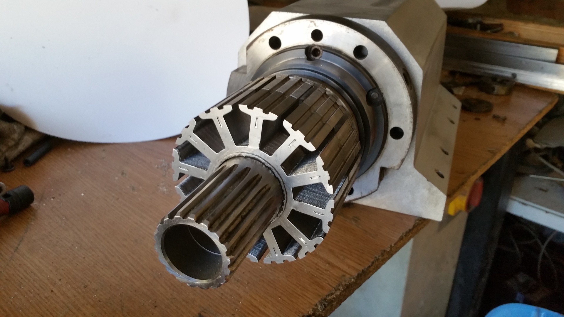

Azért álltam neki a tekercselésnek, mert egy gyári CNC gép Főorsóját használom, nem akartam áttételt és a 7-8 ezres fordulatból sem szívesen engedtem volna.Valamit a méret és a tömeg is fontos szempont volt. Így jutottam el a nagy átmérőjű külső forgórészes motorig. A stator kivételével az egész motort én készítettem. Az akkori elvárásokat duplán teljesíttette, de folyamatos fejlesztés alatt van, mert egy kicsit alábecsültem a gép mechanikáját. Az építéskor alu marásban gondolkodtam, de kiderült hogy kicsit álmodtam. Az új álom, vasba 1mm fogásmélység D40mm maróval, valahol itt lehet a váz határa. Ebbe a méretű motorba lazán 10kw is kehet,A következő lépés a ferrit mágnesek lecserélése, neodymra,Szerintem ezzel meg is oldódik a probléma.

Csak a kezdetekről van néhány kép és videó, azóta raktam rá hall szenzorokat, és kapott Egy agyon faragott, Siemens SCA-B4-70-10 brushless servo hajtást. A stator rész és a 2x 8db mágnes, 2db kisebb motor egyesítéséből jöttek létre.
https://drive.google.com/file/d/13VKQ9u6F9jhbUUdYPkSXtfk-6WlUkLku/view?usp=sharing
4umhue7vh
Sajnos a tekercselésre nem emlékszem pontosan, 7-8 menet van tekercsenként, azt hiszem 25 szál 0.45mm huzalból sodortam össze kb 3,5mm vastag lett.

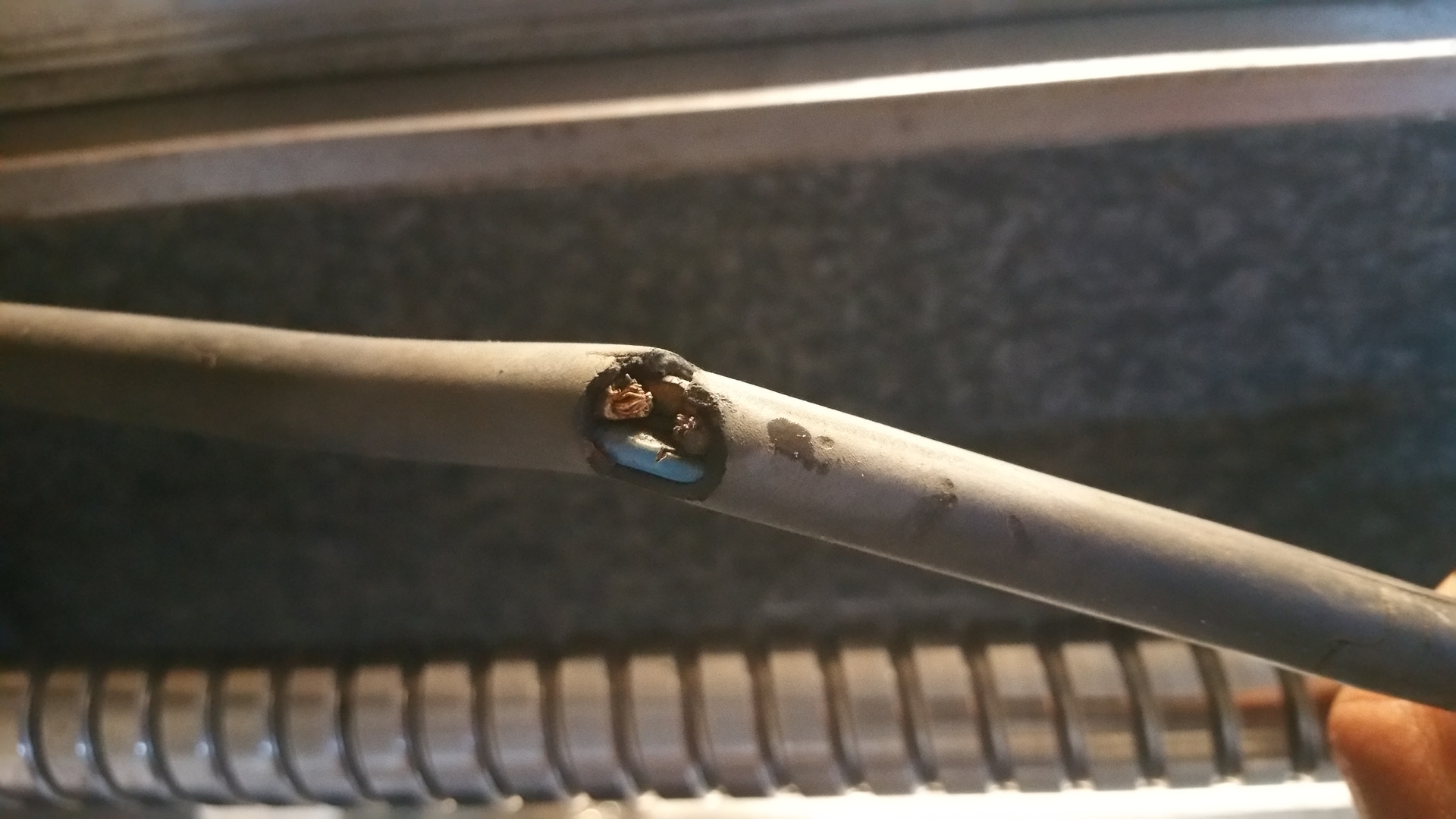

A 3x 2,5mm vastag gumikábel nem bírt ki egy folyamatos műszakot, Használt volt, lehet hogy sérült is, de az új is elég szépen melegszik.
