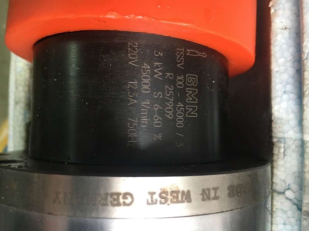

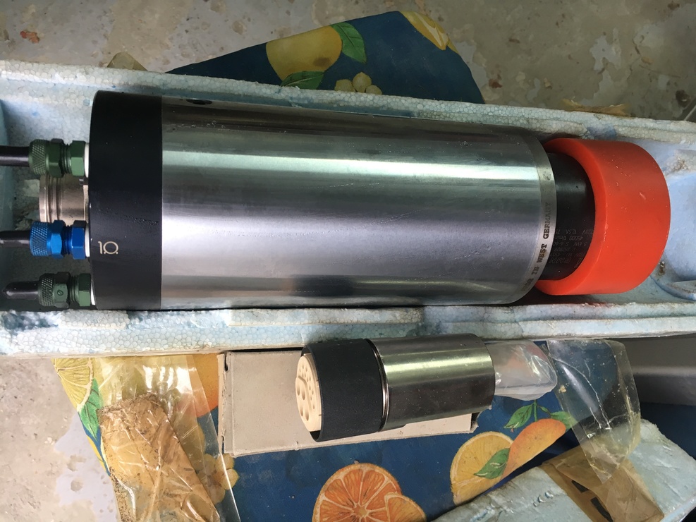

Tudnátok segíteni,hogy mi lehet az ára ennek a  kefementes,belső hűtésű nagyfrekis GMN orsómotornak?
Vadi új!
Ebay-en felújítottat találtam csak 3000USD-ért.
Én az új ár töredékéért illetve a legjobb ajánlatér odaadnám![#kacsint]
50 ezer az ajánlatom és ahogy látom az enyém a legjobb szóval viszem a motort..[#lookaround]
Az önös érdekeimet félretéve azt javaslom hirdesd meg a szerszámpiacon is.
itteni fórumot sok iparos emberke figyeli akik talán tudnak ezért a profi motorért reális árat fizetni.
Ha saccolni kellene itt a fórumon 90-110 ezertől többet nehéz kapni érte..ez nem a motoron hanem a hobbisták pénztárcáján mulik..
hbu024rkw
Köszi a tippet,megpróbálom!Van egy 1000Euros ajánlatom...Akkor lehet el kéne fogadnom[#rolleyes]...
