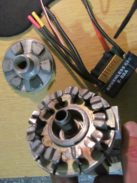

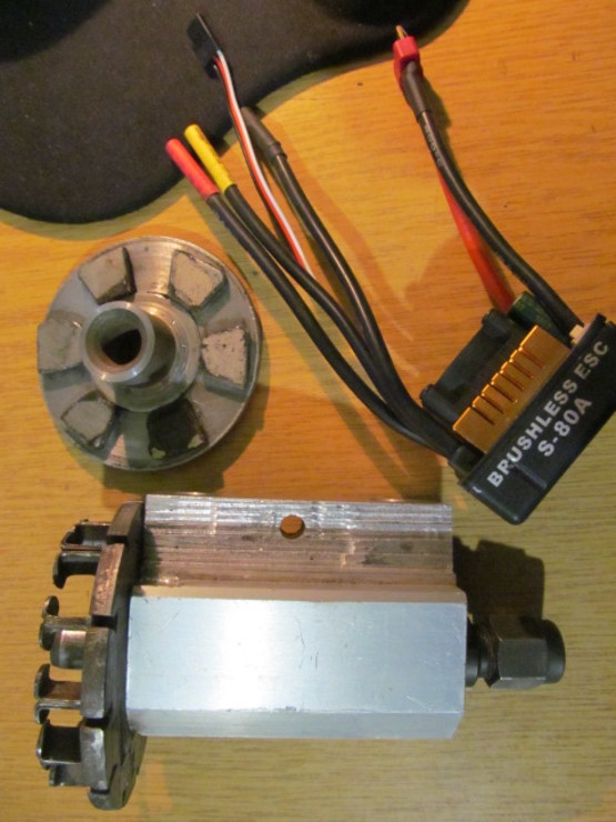

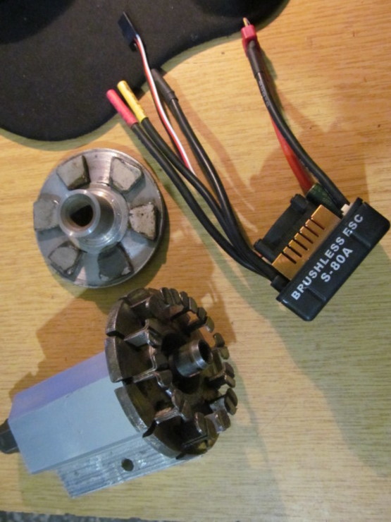

Neki fogtam egy brushless maró motor készítéséhez.
Egy a képen látható 80A-es meghajtóval szeretném hajtani.
Van valami számítási képlet ehhez a motortekercseléshez?
Vagy csak próbálgatással tekercseljem meg ,aztán majd kiderül,hogy jó lesz-e?
Valaki tekercselt már ilyen motort?
