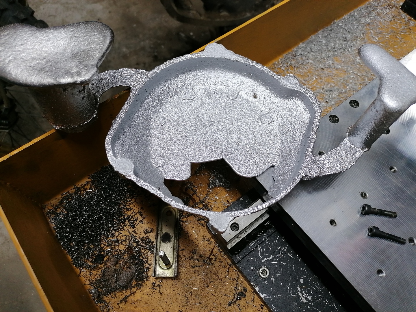

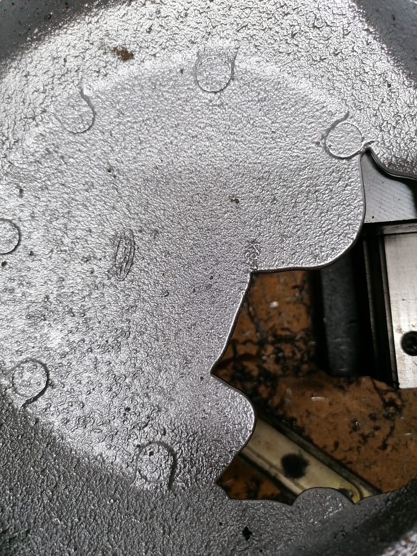

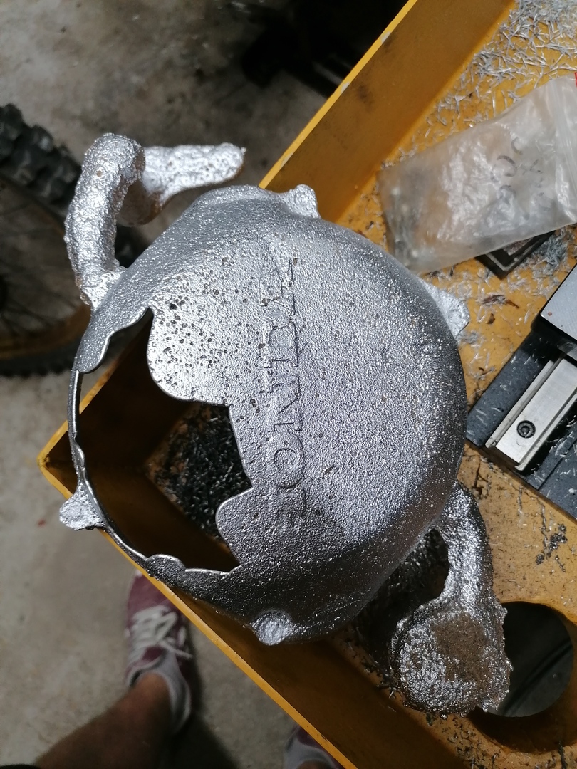

Segítséget szeretnék kérni. Most először öntöttem fémet. Tudom nehéz feladat, de majd a motorom blokkfeleit szeretném lemásolni. A mai öntés csak 1 teszt volt. Nem tudom miért lett ilyen a felőlete az önvénynek. A hiányzó anyag a forma elmozdulása miatt történt.
3vv2btrhv
szabo janko
Nem jó az öntőforma. Azért hiányos mert nem tudott honnan anyagot szívni. Vagy máshol kell megtáplálni , és vagy plusz tápfejet kell készíteni az öntő formába. Kihűlés után a felesleget le lehet vágni.

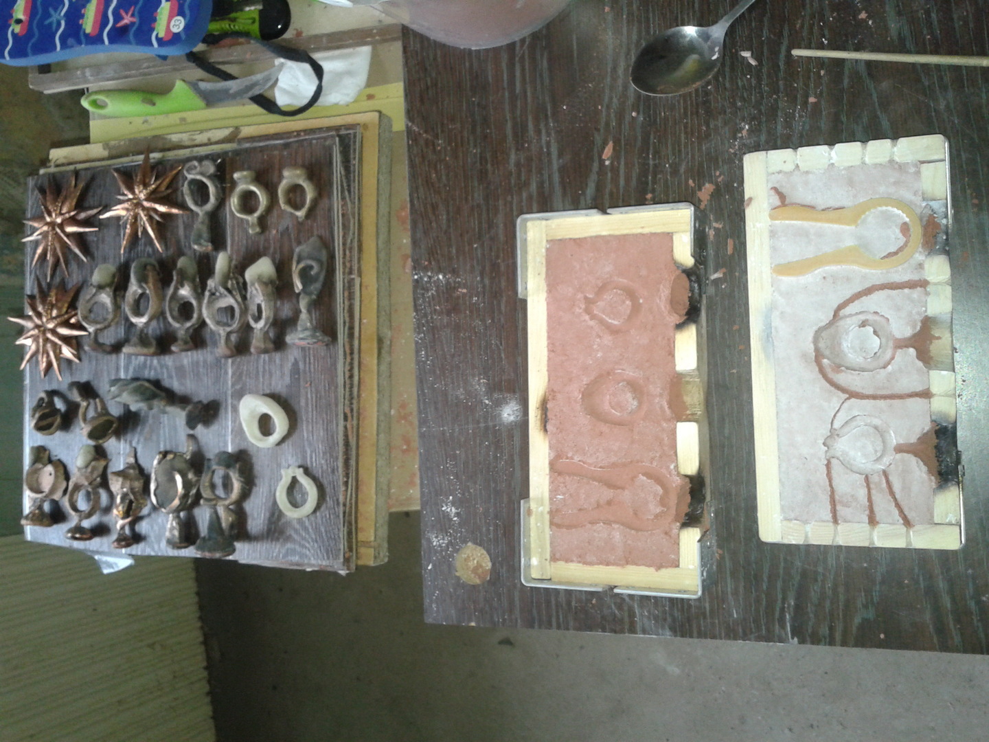

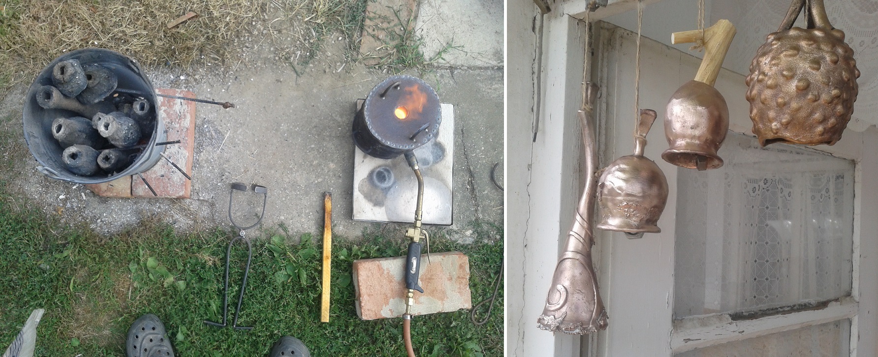

Cső, új vagyok,
rákaptam a bronz öntésre, kissebb darabokkal, csengettyűkkel próbálkoztam..
https://nyx.cz/files/000/023/2352762_df3b942d9d002702c0f3/original.jpg?name=zvonkytavba.jpg
A formák anyagával küzködöm kissé...
Eddigi sikeres viaszveszelytéses öntéseim hibrid silikan és kemencesamot kombinációkba történtek.
A viaszmodelt bekentem silikannal és arra rátapasztottam a kemencesamotot. Biztosami biztos, drótozok is. Pár nap száradás után kiégettem őket, s beleöntögettem a bronzot.
Maximum 1kg bronzot tudok olvasztani, kb félkilós harangokat tudok kiönteni...
Vödörben faszénen olvasztom ki a viaszt és égetem ki a formákat, kb 8órán át. Fontos a lassan történő, kémialilag kötött nedvességek eltávolítása..
1kg bronzot kb 30 perc alatt olvasztok.
Idővel el fog fogyni a Silikan anyagom és újat már nem nagyon akarok vásárolni.
Ranco Sil B formáló anyagot sem nagyon szeretnék vásárolgatni.
Vajon mi lehet az az anyag, melybe a képen is öntenek?
https://nyx.cz/files/000/023/2353763_5ab0f0ea53added9ffc3/original.jpg?name=DSC0752-scaled.jpg
S nekem úgy tűnik, hogy hidegen is lehet bele önteni?
Eggig legszinpatikusabbnak találom a sima kerámia agyagba való öntést, viszont hosszadalmas az előkészítése...
