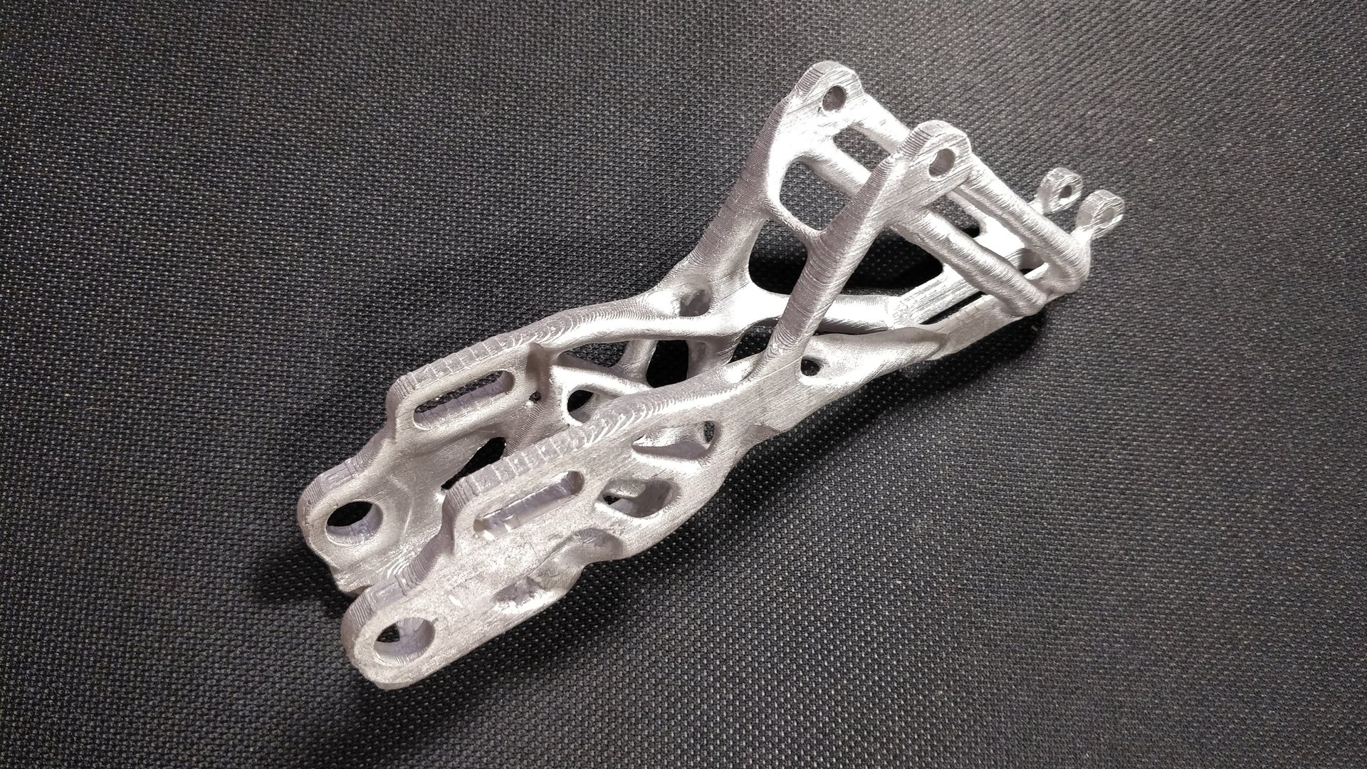

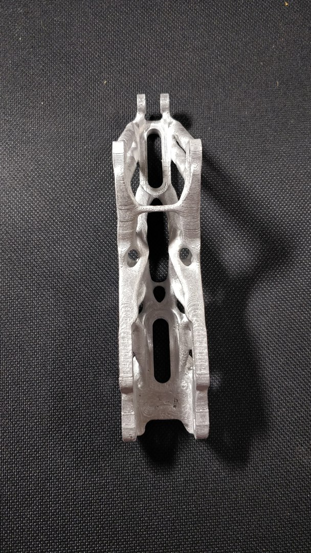

Itt a ganarativ tervezés lenne a lényeg , mert az ebben generált alkatrészeket már módszerrel nem lehet leönteni(kivétel a homok nyomtatás ) tehát ez itt a piaci rés . A másik probléma , az olvadék és a forma viszonya , de be lett linkelve a rajz , amiben fent van a forma , gondolom , lépésröl_lépésre haladnak .

Mutass már légy szíves egy olyan képet, hogy ez az alkatrész hogy nézne ki, ha ember tervezi? Köszönöm.

Pontosabban mire gondolsz mire lennél kiváncsi?
