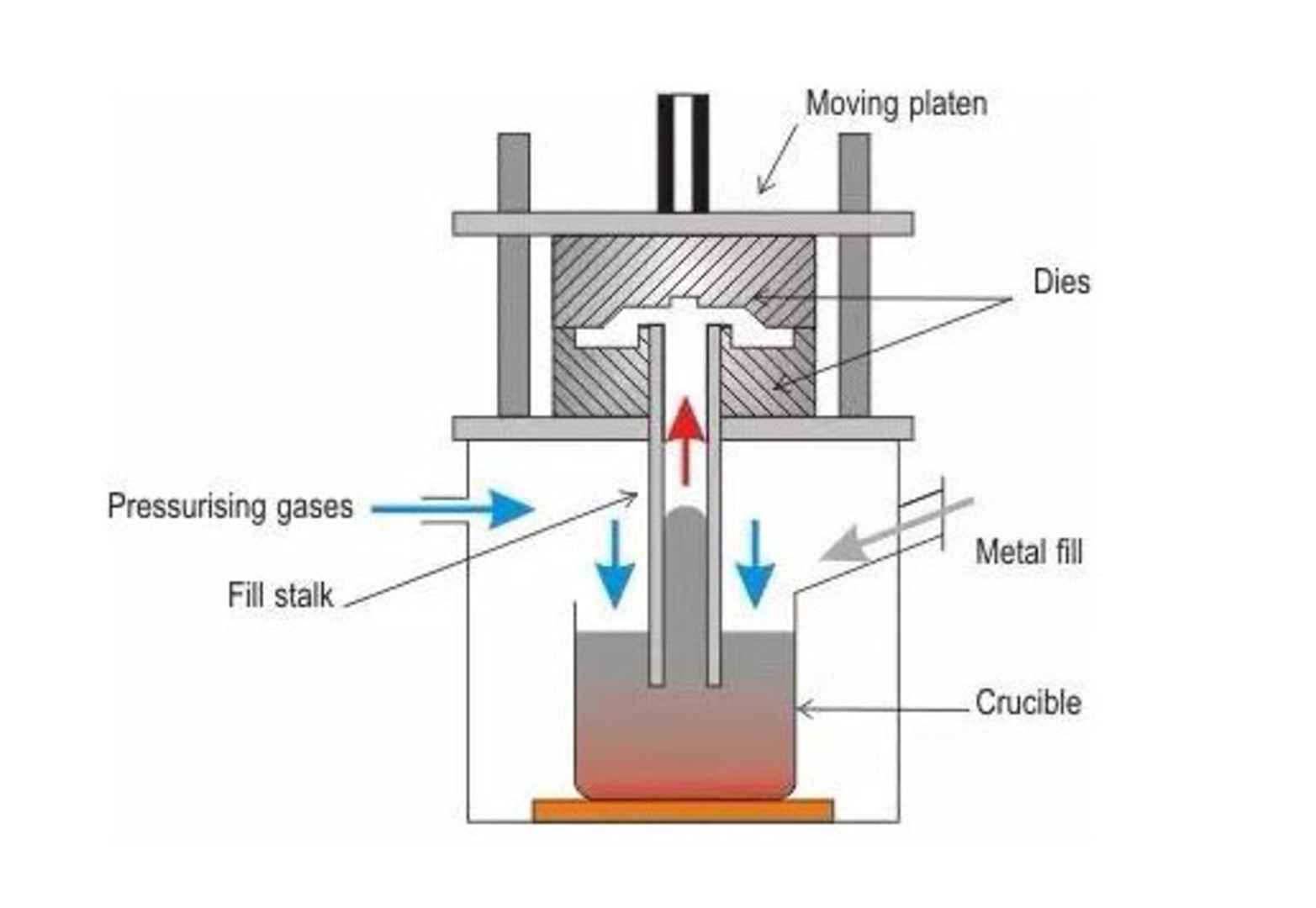

Nem teljesen világos számomra, hogy az olvadt anyag hogy kerül a formába.[#nemtudom]
Azt látom, hogy nyomás alatt öntitek.
m5exi9b0
Talán ez a kép segít vagy van pár videó is a témában ha angolul keresel. Low pressure casting
Na így már értem.[#eljen]

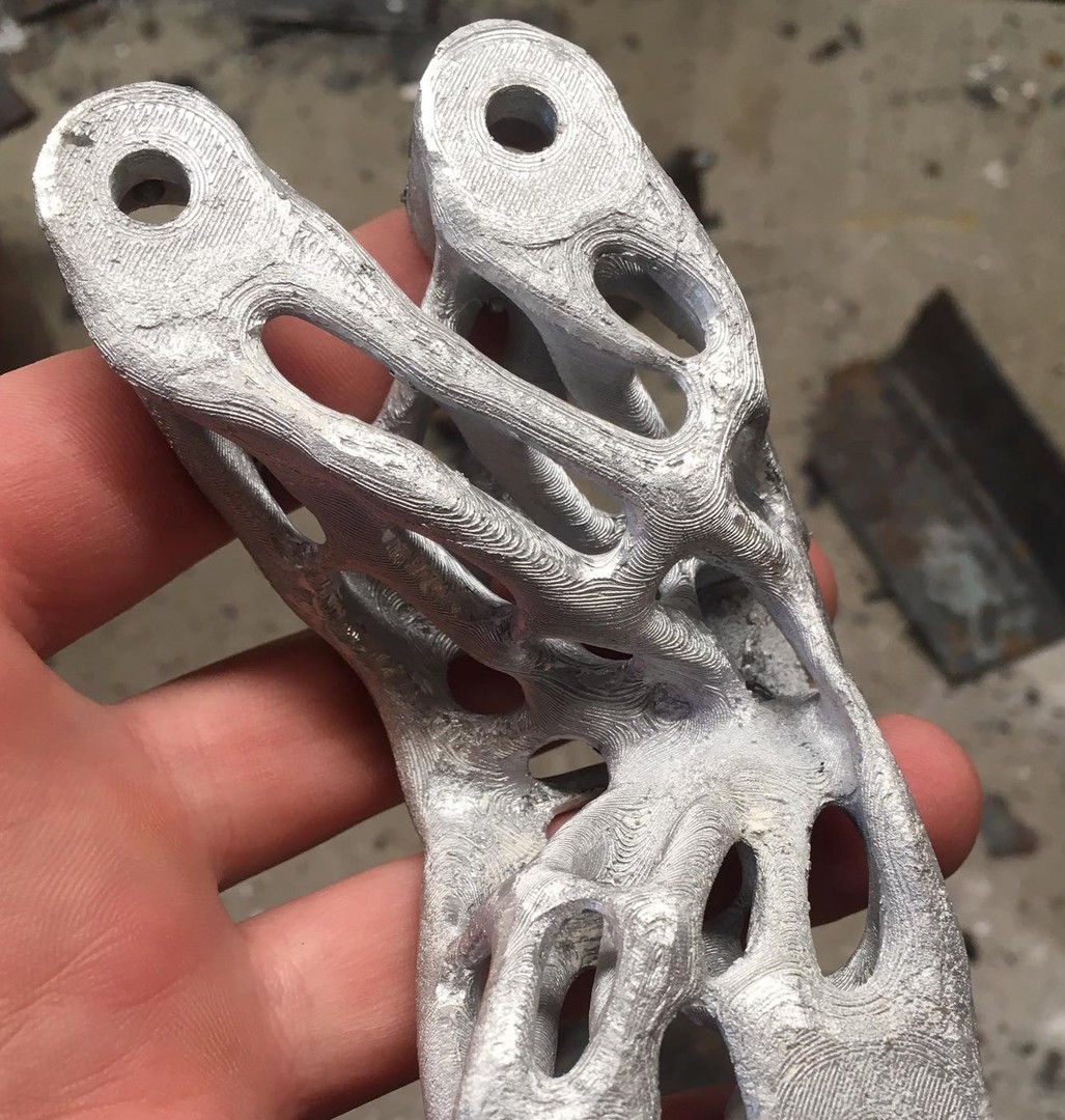

Meg van egy következő alkatrész vannak vele hibák viszont talán látszik hogy komplexebb formákat is meg tudunk oldani.
Volt már korában kérdés hogy tudun-e válalni alkatrész gyártást.
Most tudom azt mondani hogy várjuk a megkereséseket.
Nagyjából egy 95Ft/g-os (netto) árat tudunk mondani de ez írány ár minden esetben egyedi árat beszélünk meg a megrendelővel.
Alapanyag: alsi7mg0.3
Tervezés és modellezésben is tudunk segíteni.

Hány grammig tudtok önteni? Esetleg sárgarezet is?
Ez a valami hogy nézne ki, ha nem számítógép tervezi, hanem ember?
Ezt ember tervezi számítógépen,
gép még nem tud ilyet tervezni magától.[#nemtudom]
3vv2btrhv
Nem kötözködőm , de a generatív[#eplus2] tervezés lényege pont az , hogy az algoritmus dolgozik au ember meg kiválasztja mit szeretne .
