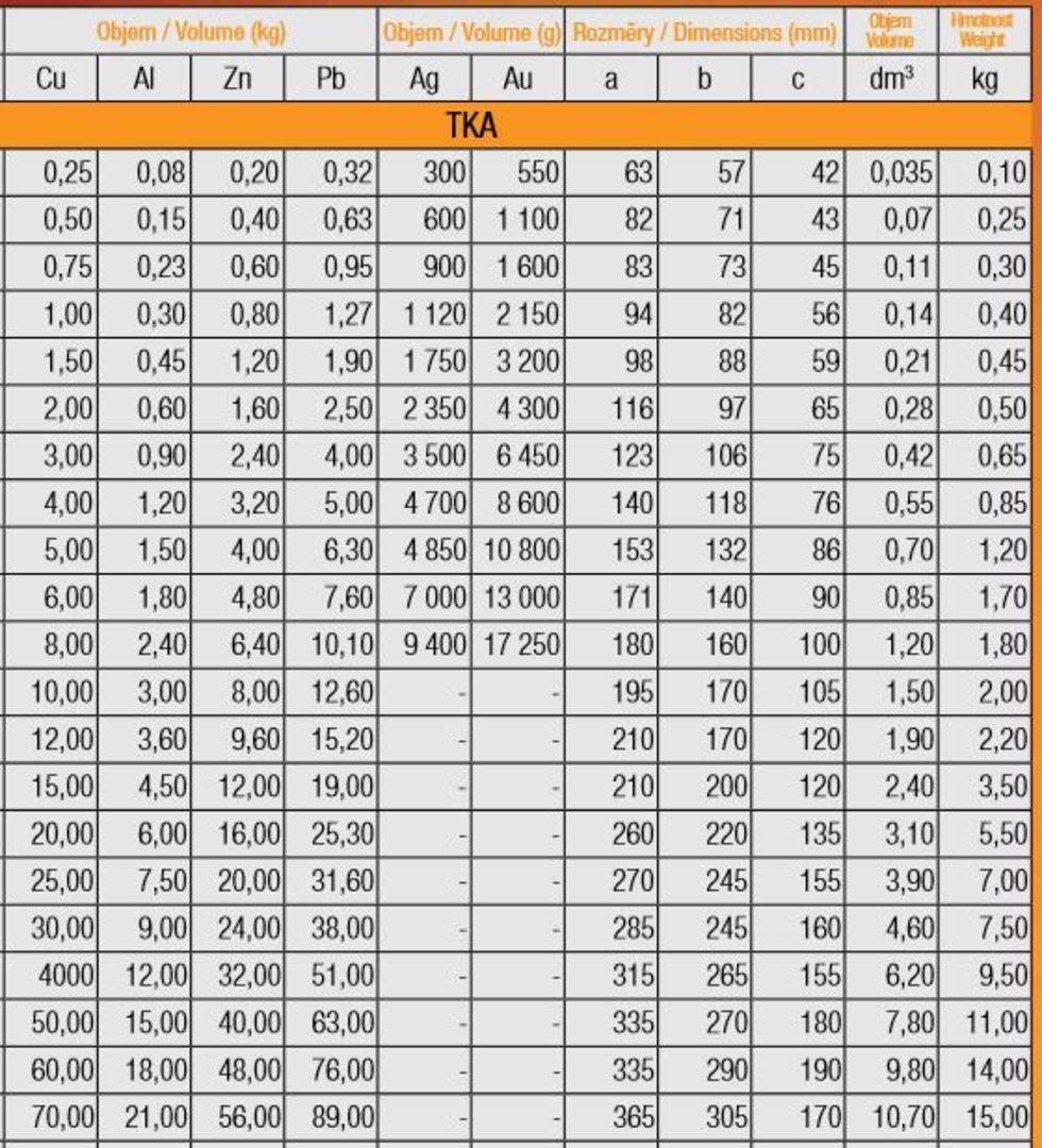

Szerintem házilag meglehet olvasztani egyszerre 5kg alumíniumot,
Talán abból kellene kiindulni, hogy 5kg olvasztott alumínium kb 3dm3 (köbdeci) edénybe fér bele,
s ehez kellene alakítani az olvasztó méreteit és az égőfejet... Juhtubon van egy csomó videó...
Kalmi
Egyes fémek térfogat-súlya per edényméretek táblázata:
