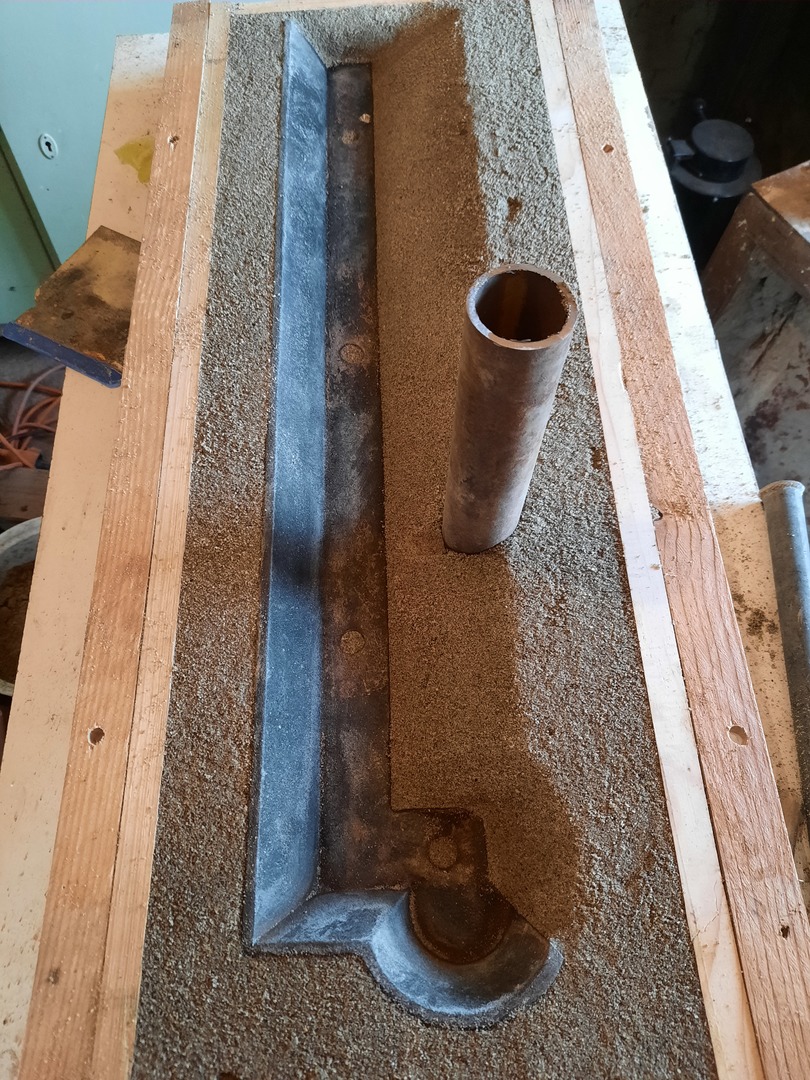

Néhány nappal ezelőtt nekiláttam egy nagyobb mesterminta vízüveges homokba ágyazásának. A fa formaszekrény belső fala sima volt, emiatt a ráhelyezett másik fél formaszekrénybe döngölt és savazott homok beszakadt. Ma újrakezdtem ez látszik a képen. Megerősítettem a felső formaszekrényt, beszakadás ellen hosszú csavarokat lógattam közel az alsó mintához, kötöződróttal összekötöttem a csavarokat (kézi formázás könyvben homokszögnek írja). Az alsó részt savaztam. Ráhelyeztem a felső keretet, bedöngöltem a vízüveggel kevert homokot a felső félbe is, ezt is savaztam "hátulról" kicsit több ideig is mint szoktam, a homok vastagsága min 6 cm, max 12 cm (mélyebb része)
Ez kb egész napos munka volt. Nemrég leemeltem a felső formaszekrényt és a másik félbe átlógó rész beszakadt, kivéve a képen is látható vastag csőnél (beöntő) és távolabb a felömlő cső körül szépen megkötött a homok, ill. a homok rétegek kb 2cm mélyen, de a többi része nem maradt egybe. Az elválasztást vékony üvegszövet szalaggal oldottam meg. A mesterminta alatti homok se kötött meg. Szóval a mai nap meló kuka. Talán hideg is van ehhez a munkához.
