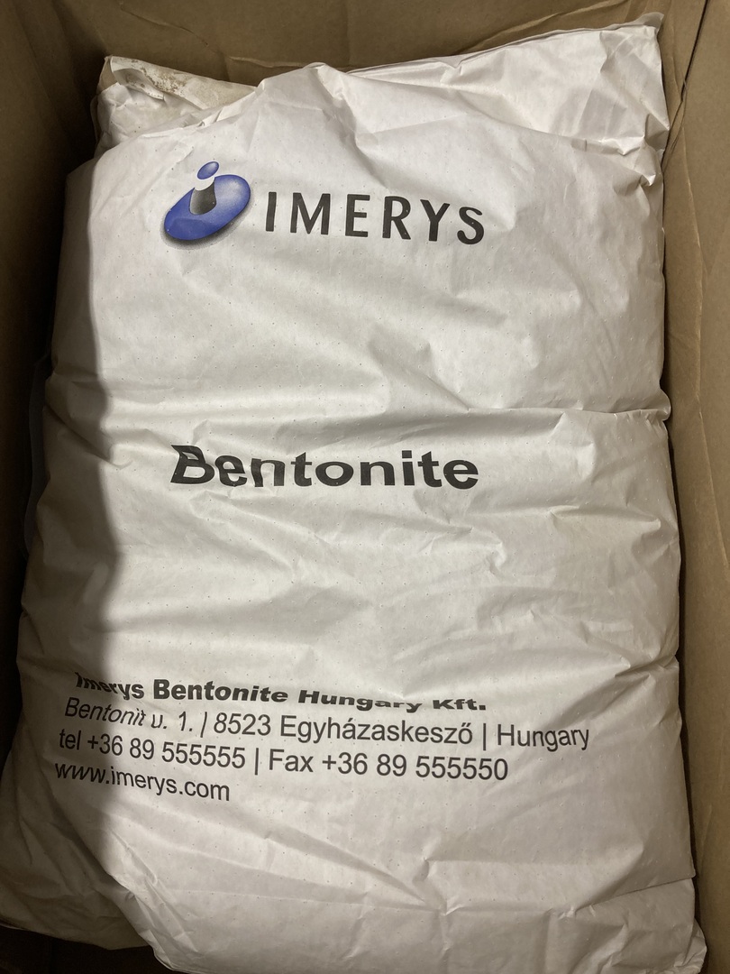

Megjött a kísérletezéshez való adag, 25kg, ennél csak nagyobb kiszerelés van. [#vigyor]
xsugix
[#wow2] Esetleg a költség vonzatait lehet tudni? Csinálsz képeket magáról az anyagról is? Állag, stb.. Kíváncsi vagyok, milyen a kályhás agyaghoz képest (az szinte mint a liszt).
az anyag (IKOBOND HF 25 kg zsák) ára 3000Ft+Áfa, a azállítás pedig 6500Ft+Áfa volt.
Most nem nyitom ki, majd ha már a tesztelés közelébe érek.
