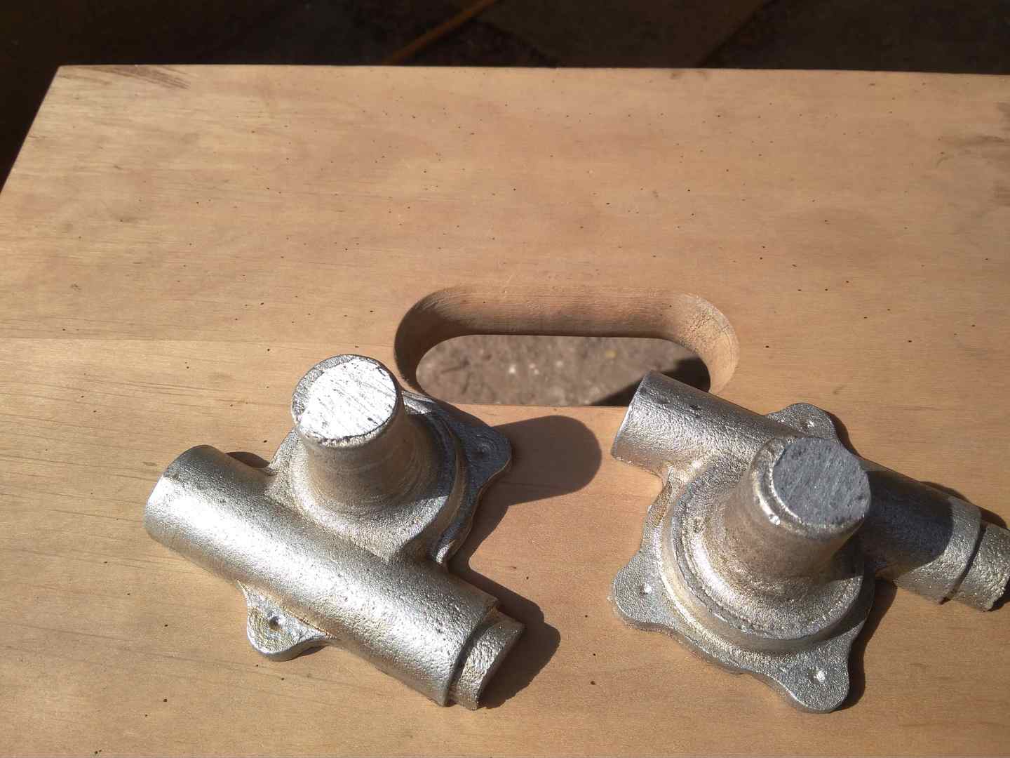

Na, talán már megy a kép beillesztés is, teszek föl egyet-kettőt az öntvényről. Sajnos az öntést nem tudtam felvenni, mert egyedül csináltam.

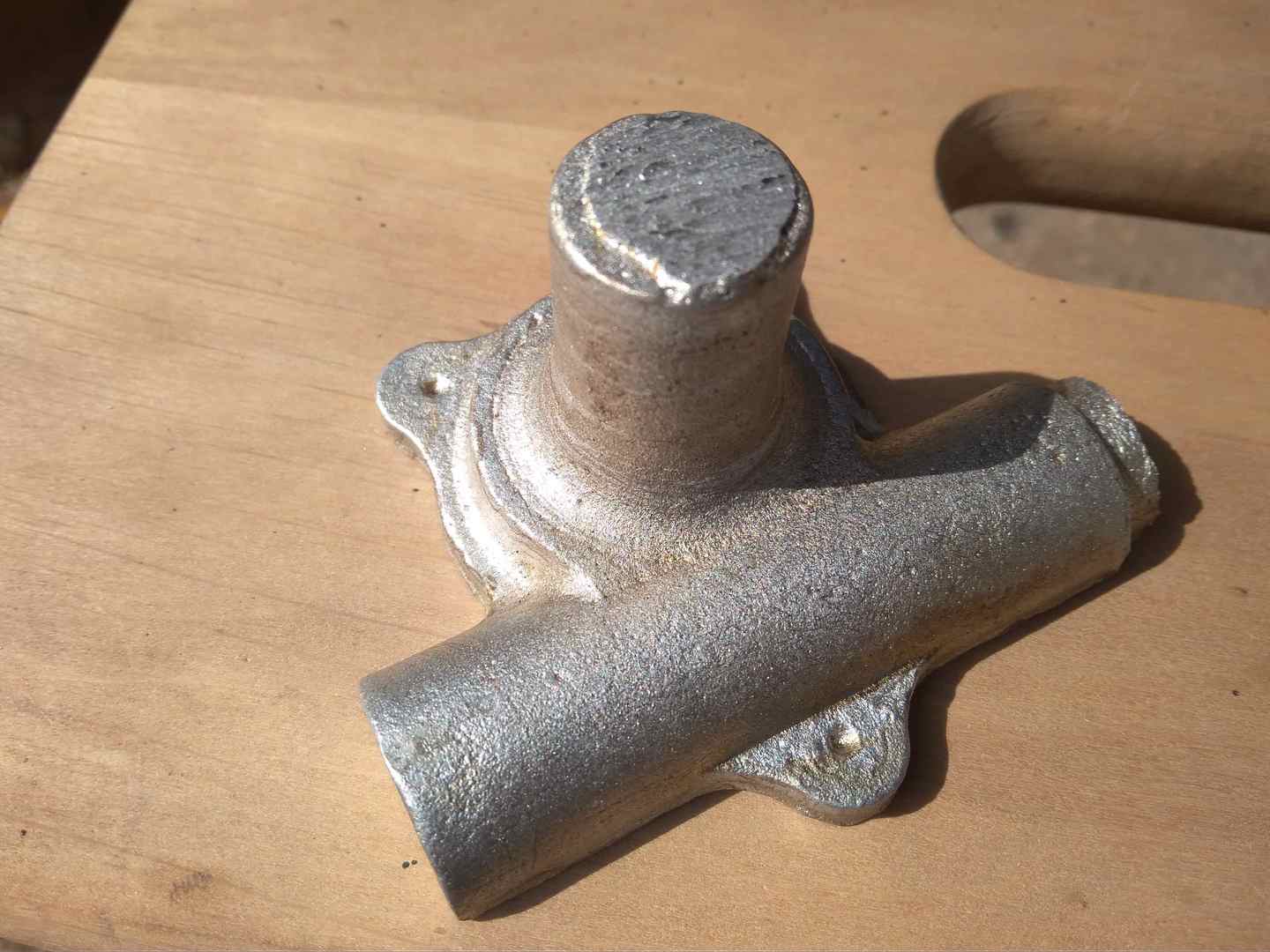

Ilyen lett a csigahajtás ház félgyártmányom:

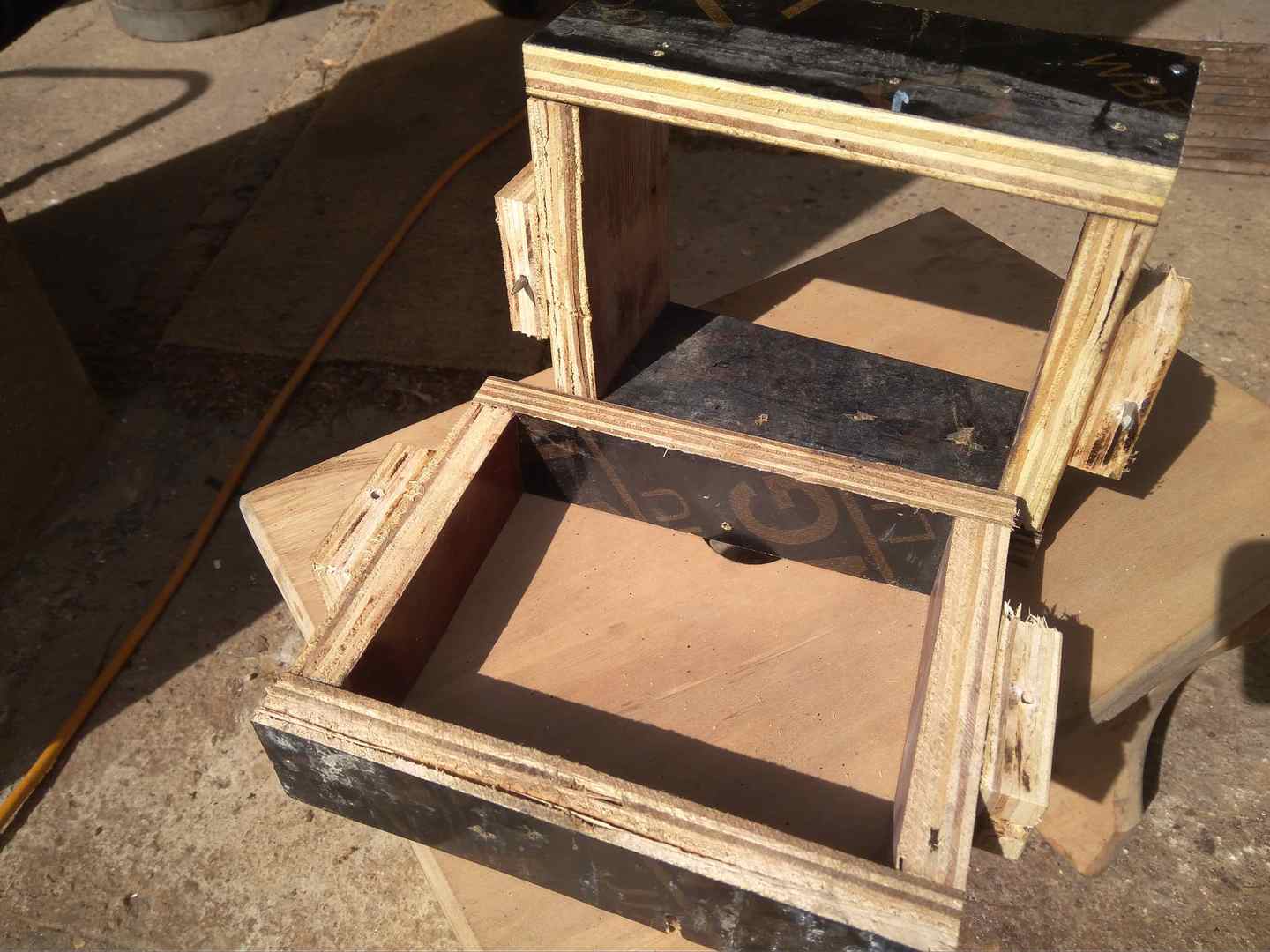

Bár osztott kerettel csináltam, ám egyelőre az öntvény alja csak sík, mivel eddig nem sikerült a formaszétválasztás. Próbáltam hintőporral, meg őrölt kristálycukorral ahogy az egyik videón az öregúr mondta, de nekem összeragadtak a felek. Így az alsó keretbe csak síkot csináltam, és rátettem a felső megmintázott részt.

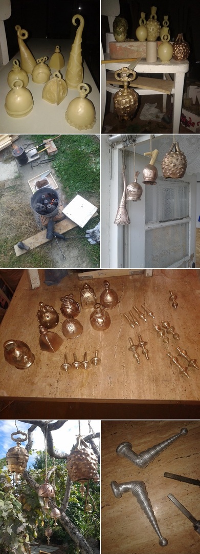

hát akkor az alatt a kb +-6hét kényszer szabiidő alatt amim lett a nyáron, ilyen szintű fém öntésre sikerült felszenvednem magam:
Kisebb-nagyobb csengettyűk bronzból, sárgarézből és alumíniumból, meg alumínium kilincsek és sörnyitók stb..
minimalizáltam a jútubozást, hogy lehet-e parasztésszel, s azér lehet, de csak türelemmel[#kacsint]
volt egy kis valamilyen olajos vöröshomokom,
a viaszveszelytéses öntéseket pedig hibridesen Silikan és kandalló samotmajter kombinációban végeztem, de a végén már csak kerámiaagyagba, ami igencsak szinpatikusabb és eredményesebbnek tűnik. Legközelebb majd valamikor ezzel folytatom... Mire belejöttem volna, letelt az idő [#wilting]
a formákat simán vödörben szénen szárítottam, majd gázlángszóróval égettem ki. Az olvasztóm olyan amilyen, 1,5 kg grafittégelyes, kb.fél óra alatt olvaszt 1kg-t..
kérdéseim száma számos maradt, leginkább a formálóanyagok terén...[#conf]

Hát azért van még mit tanulni, méghacsak csengettűk is...
mostanában már utólag olvasgatok is harangöntésekről, ami nem is baj hogy utólag, mert tapasztalataim alapján mintha jobban érteném amiről szólnak...
az agyag innént származik,
http://www.pavekkeramika.cz/
Csehországból, Olmüc és Brünn környékéről, kerámia-samot-öntészeti agyagok,,,
Talán ezekkel kellett volna kezdenem, decsak mostanában jutottam hozzájuk...
