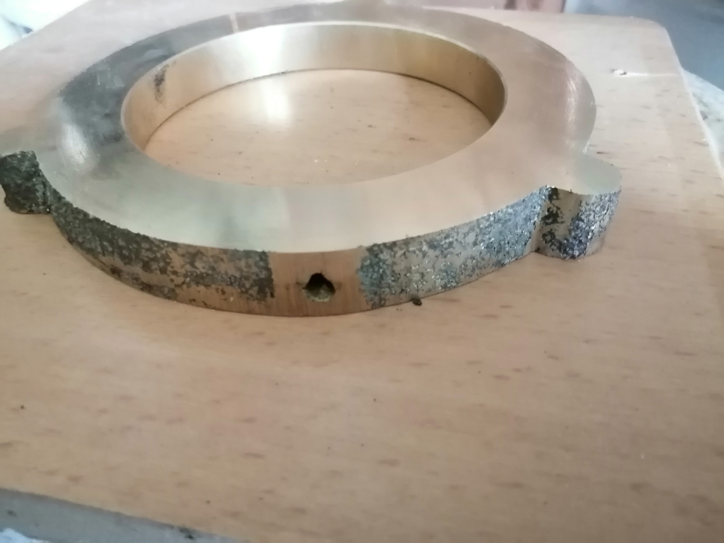

A tudatlanság adta önbizalommal öntöttem a képen látható gyűrűt ami számomra elég jól sikerült első próbálkozásra,
kivéve a beöntésnél látható zárványt, és a másodiknál is ugyan így jártam. Ha valaki tudja az okát ,kérem segítsen még három darabot kellene csinálnom.
Köszönöm
Nem öntöttem soha, de józan és alapján a felöntő csonk túl hamar megszilárdul. Vagy vastagabbra méretezd, vagy öntés után melegítsd még egy ideig.
gabi
Köszönöm
Megpróbálom amit javasolsz.
Bicska
Szintén nem értek hozzá, de nem azt szokták, hogy a beöntésnél hagynak puffernek egy nagyobb szájat/térfogató izét, hogy legyen utánpótlás, nem ez a gond?
