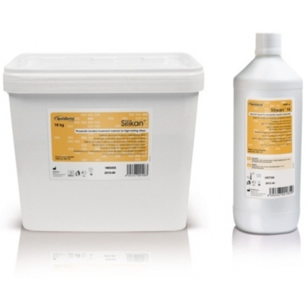

de ha profib dolgot akarsz  használhatod a fogtechnikus gipszet (Szilisan )

OK, az már kezd világos lenni hogy valamilyen égető kemence nélkül nem úszom meg végül..
Ezt én a képen Silikan-nak olvasom, de nem sikerült Mo-on találnom gyors netes kereséssel. Tudsz esetleg linket?
Ha jól látom, ezt is ki kell égetni szép lassan, meg kb minden ilyet. Kollega ajánlott másik fogász gipszet, de azt is ki kell égetni kb 700 fokon. Van a gipsz + samott recept, de detto, azt is ki kell égetni, bár elég neki az 500 fok.
Ha a gázos kohómba rakom, akkor ezek mind pillanat alatt darabokra repednek.
A gipszről már elég sokat olvastam, az az alap baj ahogy a vízzel kötést alkot.

Én sem tálalók linket sajnos ( fogtechnikai  szaküzletből szoktam beszerezni )
2-komponensű Silikan+Silisan ,kiégetés 700~900 C
gipsz + samott recept , közepes/nagyobb méretű szobroknál alkalmazzák.
a gisz kiégetés lényege " lassú és fokozatos hőfok emelés" kalcinálás.
