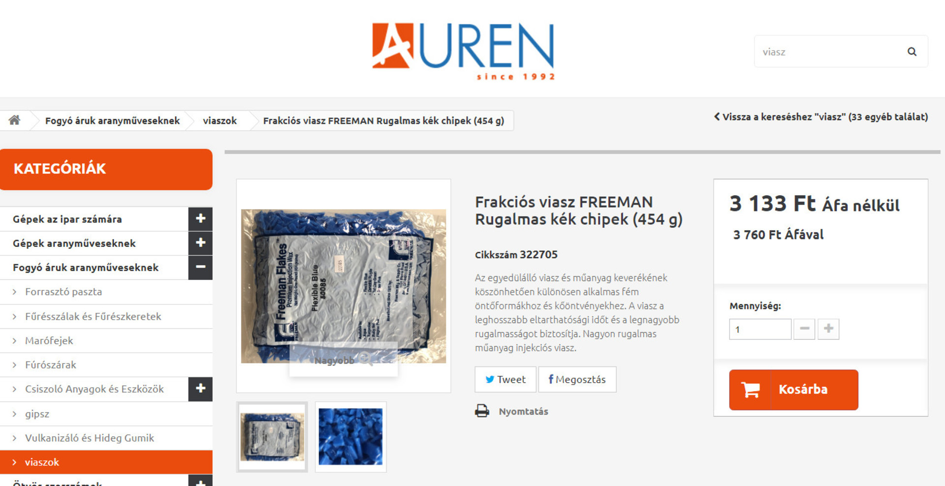

Erről jut eszembe, tudja esetleg valaki, hol lehet montán viaszt venni Magyarországon?
