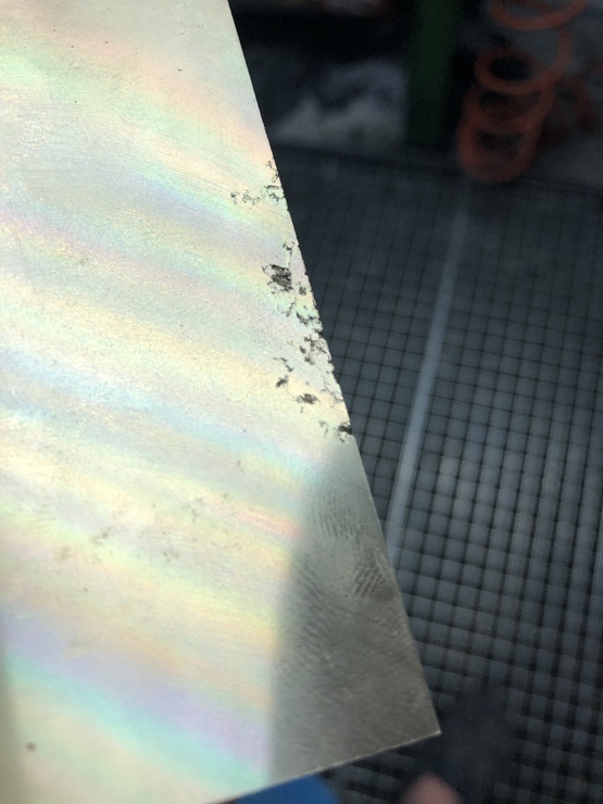

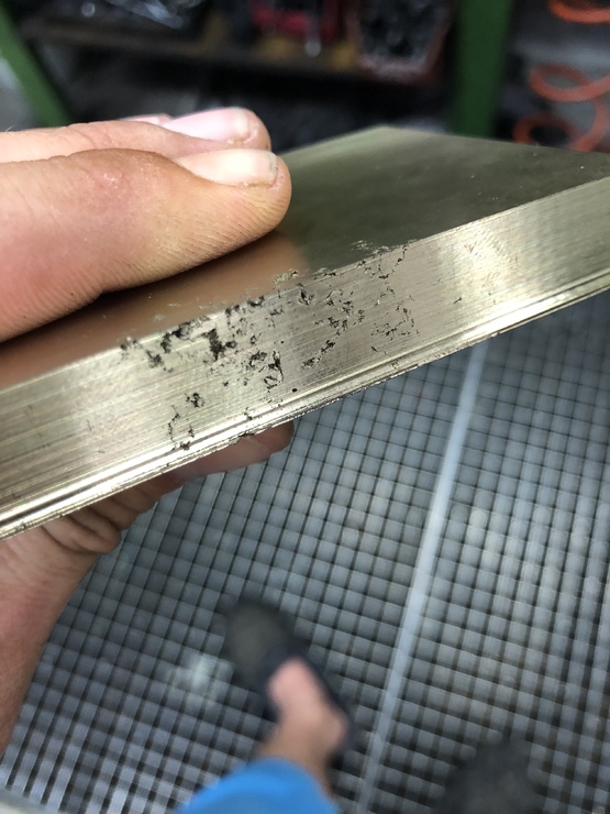

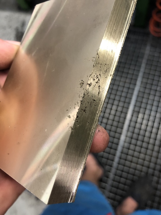

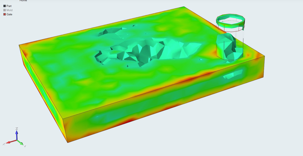

Szükségem lenne egy kis tanácsadásra bronz öntéssel kapcsolatban!
Feldarabolás után nagyon sok a gázosodás, zárványosodás!
Esetleg valami tanácsot ha valaki tudna adni például az öntőformánál a beöntési pont valamint a levegőztetéssel kapcsolatban. Esetleg valami tipp-trükk, vagy adalék anyag..

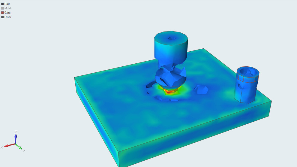

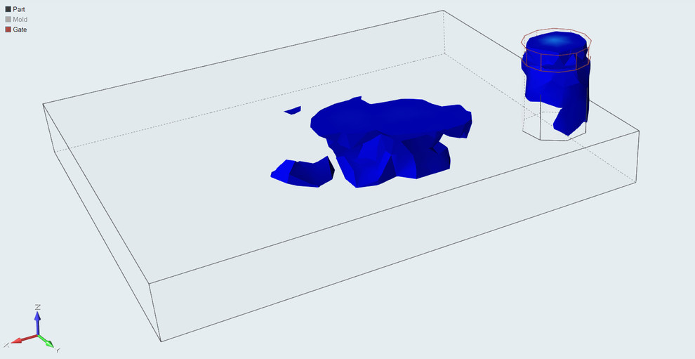

A szimulációs képek , elég magyarázatot adnak a problémára .

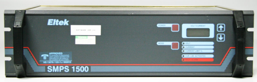

Ilyet. LoneWolftól vettem.
