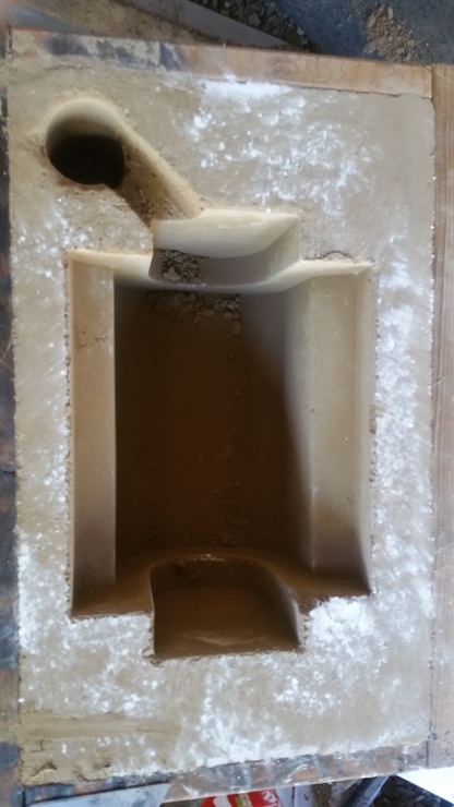

Csináltam egy próbahomokozást,a belsejébe lesz még egy henger, a végeken látható íves részek  fogják a helyén tartani. A betöltő csonk kialakításával vagyok bajba, nem tudom eldönteni hogy 1 vagy 2db legyen, és milyen vastag. Jó lenne ha elsőre sikerülne, ezért várom az ötleteket.

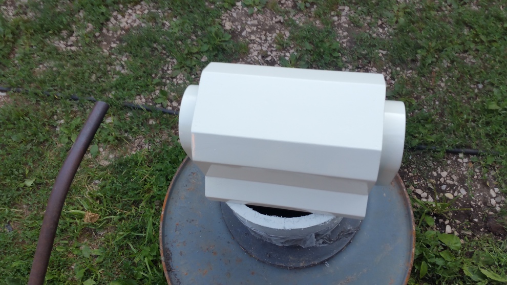

Ja, a mérete 230x190mm és 150mm mély, 95mm vastag henger megy bele.
Egy betöltő és egy szellőző mindenképp kellene szerintem.
A méretet csak "érzésre" tudnám kialakítani.
A szellőző kb. 10-15 mm átmérőben, a beömlő ennél talán 5-10 mm-el nagyobb, felül úgy kialakítva, hogy az edénnyel kényelmesen lehessen hozzáférni.

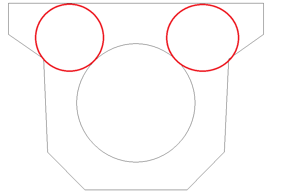

Egy kicsit hülyén Írtam le, igazából a beszívódást akarom elkerülni. Mivel a két szélén van legnagyobb keresztmetszet, lehet kellene rakni a másik oldalra is egy utánszívó csonkot.A baj viszont ott van hogy nagyon határeseten van a megolvasztható anyagmennyiségem, így ha lehet elkerülném a + csonk beépítését.

Közbe azt hiszem rájöttem a megoldásra, kicsit eltolom a mintát az egyik oldalba,és egy csonk lesz középen kétfelé ágaztatva.

Nem nyerő, ugyanis a magtámasz felöl nem szokás a beömlő rendszert kialakítani, mert elmossa az áramlás a mag egy részét.
Meg kicsi a formázó szekrényed hozzá. Kell a hely a beömlő rendszernek, különben beszivódások és üregek fognak kialakulni az anyagdusúlásoknál.
A mintáról esetleg kép.

A mag vízüveges lesz, kemény, pont azért gondoltam hogy ott öntöm be.

A 10 kg az hobbi szinten már nem kevés mennyiség azt illik gáztalanítani és nemesítő anyagot is rakni bele, hogy minél kisebb kristályok keletkezzenek. Ekkora mennyiség mire befolyik elégeti a maganyagot a befolyásnál. A tápfejet a legegyszerűbben úgy kell méretezni, hogy az alja a legnagyobb beírható kör legyen. Tölcséres fejjel. Én a négy sarokra állítanék, vagy az anyaghalmazódás felett alakítanám ki kétoldalt hosszában egymással szembe négyszögletesen kialakítva.
