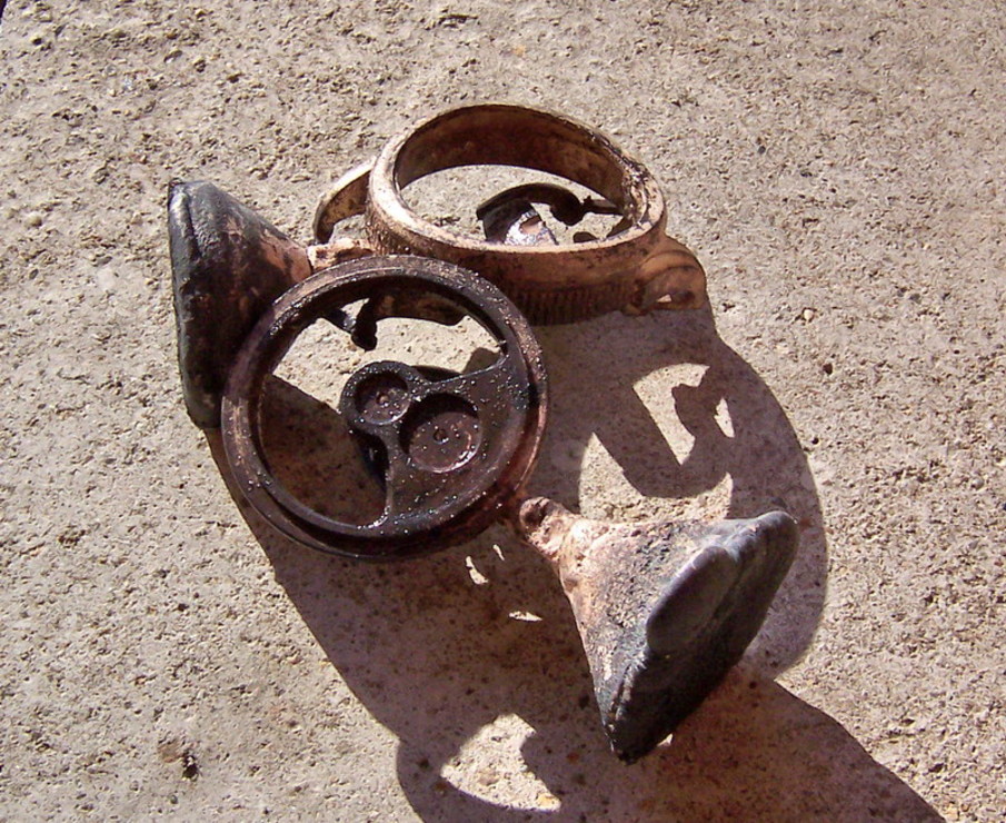

Kapunyitó szerkezet fogaskerék pótlása alu öntéssel orosz módra. :)

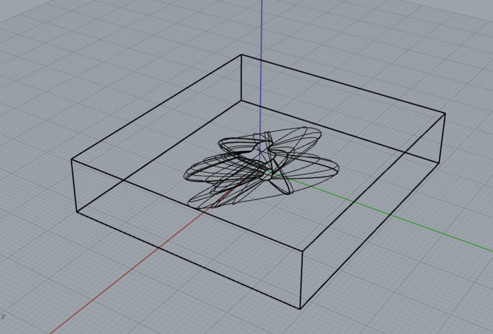

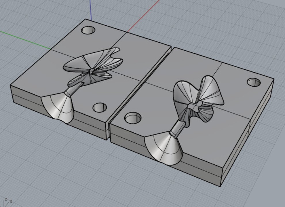

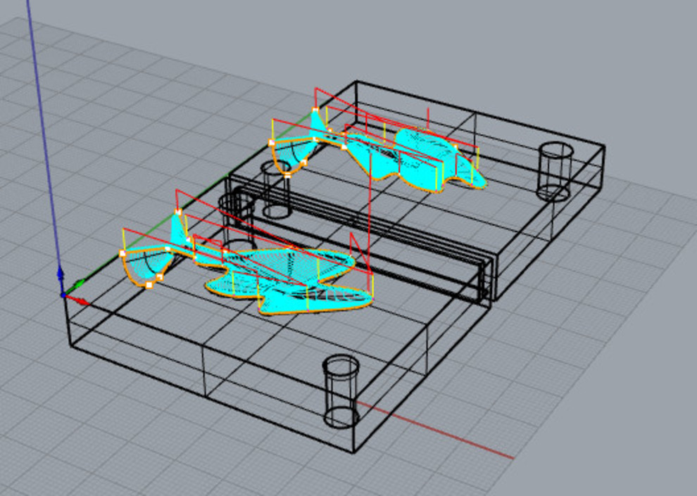

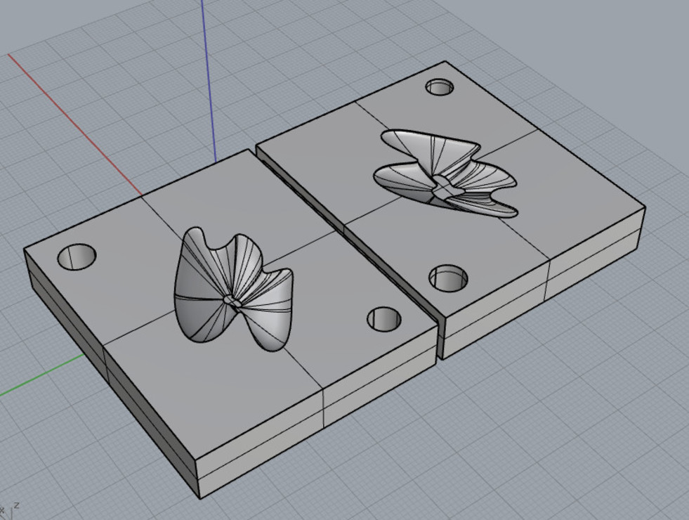

1)CAD/CAM-programban 2db negativ forma elkészítése + megmunkáló szerszámpálya
2) anyaga lehet gipsz vagy habtégla(durvább felületet eredményez)
3) öntésekor a összedrótozott formákat előmelegíteni(gipsz formá kiégetni)
4) egyedi darab öntésére alkalmas forma .
