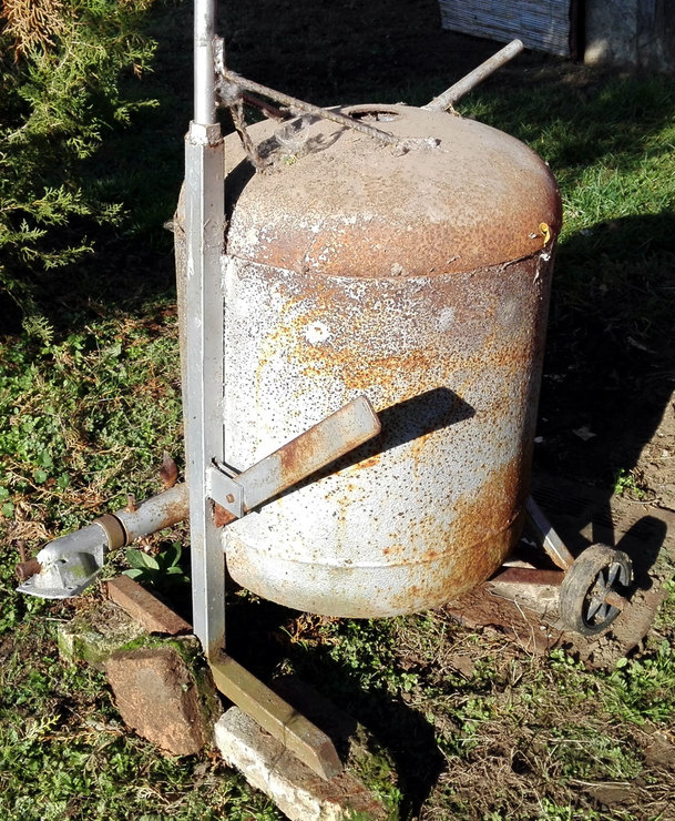

Ha valakit érdekel, van egy saját építésű, fölösleges PB gázos olvasztó kemencém, mely ingyen elvihető.
sastas
Tartóssági kérdés, főleg azért mert az alu oldja a vasat, és ugye magasabb hőmérsékleten intenzívebb az oldás, és egy idő után elfogy az acéltégelyed.

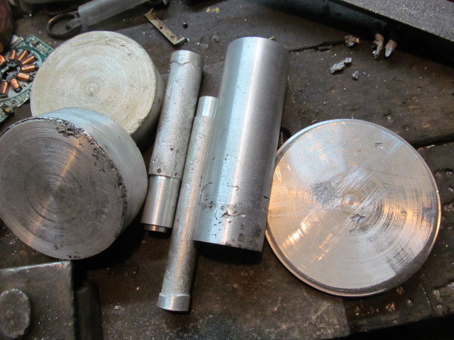

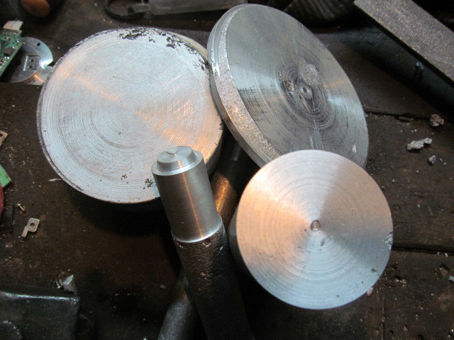

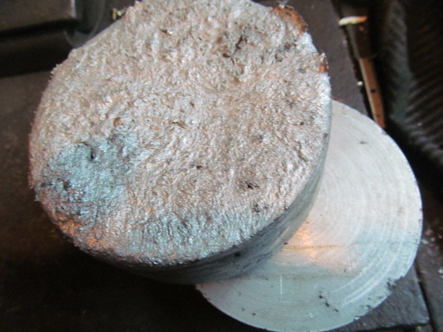

Megpróbáltam az újrahasznosítással,sok apró alumínium darabot
olvasztottam meg ami már semmire se lett volna jó. Bár itt-ott
zárványos lett az öntvény,és éppen csak le forgácsoltam a külső réteget ,számomra újra használható alapanyagot kaptam.
A nagyobbik pogácsákat csak megolvasztottam ,raktam bele egy kevés sót,jól megkavartam és hagytam a konzerves dobozba kihűlni. A rudakat homokba öntöttem. Gáztalanítót és salaktalanítót kell még szereznem akkor jobb lesz az öntés.
"sok apró alumínium darabot
olvasztottam meg ami már semmire se lett volna jó......számomra újra használható alapanyagot kaptam."
Azt hiszem, ezekben a félmondatokban van a lényeg![#eljen]

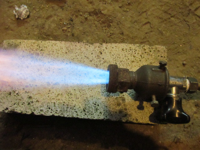

A gázégő érdekelne engem , miből készítetted ?
d30xhrezp
A gázégő egy 1 -ről  3/4 colra b/k szűkítő a végén egy radiátor csatlakozó .
A fúvóka egy háromnyolcados karmantyú vakdugóval 0,8mm-es furattal,csappal és tömlőcsatlakozóval.
Egyébként nagyon egyszerű.

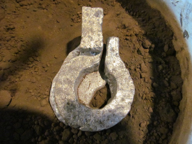

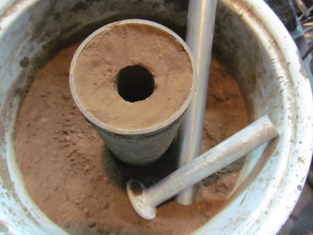

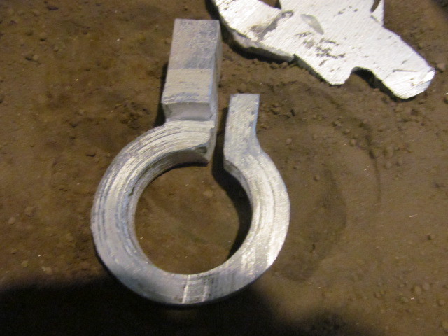

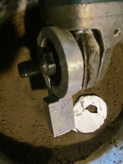

Ma is próbálkoztam alkatrész öntéssel.
Hungarocellből nagyon durván kivágott sablon homokba ágyazva.
A teteje teljesen nyitva volt ,hogy ne kelljen csatornákkal
bajlódni. Jó sok ráhagyással ,de egyszerűen megtudtam csinálni az alkatrészt.
Az alumíniumot is kicsit több felesleggel olvasztottam, és most semmilyen adalékot nem tettem bele.

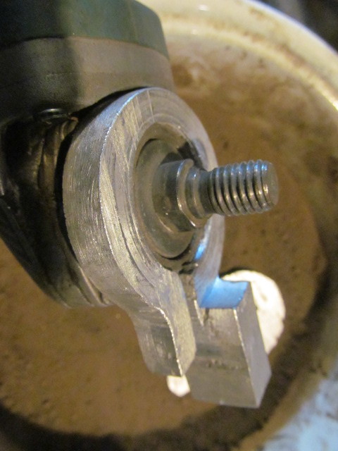

Egy csiszoló tartó bilincse .
d30xhrezp

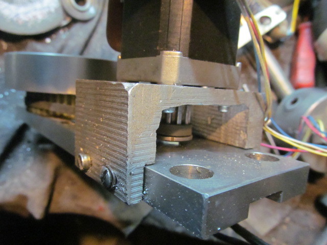

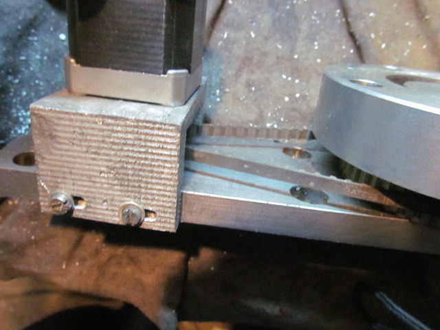

Ez pedig egy motortartó.
