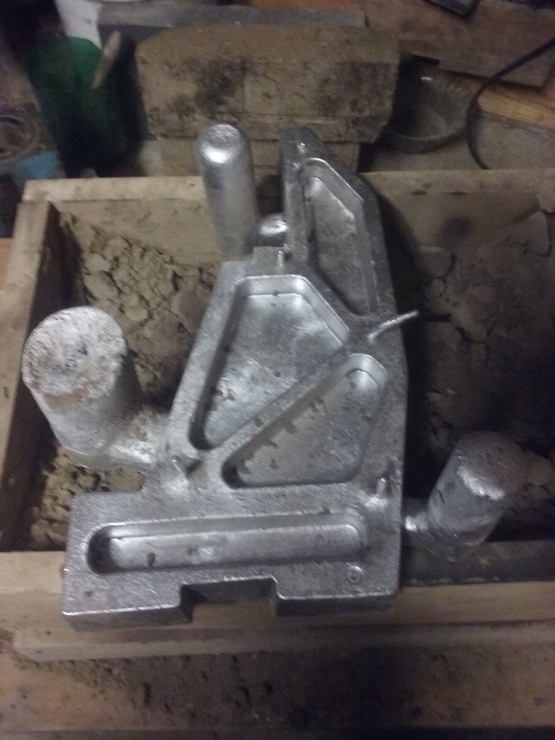

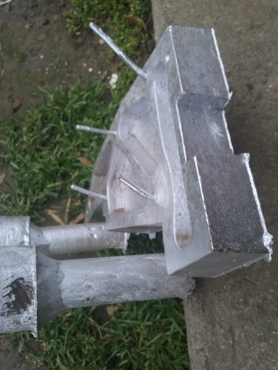

Nekem még egy ötletem lenne a repedésre. Nem lehet hogy a tápcsatornát nyitvahagyod felülről, ami miatt azon a részen gyorsan szökik a hő és hamarabb lehűl. Emiatt a később szilárduló részeknél nagy mechanikai feszültség alakul ki ehhez képest.
Én megpróbálnék valami olyat hogy több öntőnyílás alulról és felülről is becsatlakozik a tárgyba. Öntés után lezárrnám valamivel a felülről becsatlakozó részt hogy ne tudjon olyan hamar visszahűlni. Ami alulról csatlakozik onnan is tud még anyagot beszívni a zsugorodáshoz, plusz a felsőből is.
A több beömlő szerintem nem jó ötlet. Az egymással szemben áramló ömledékek találkozásakor csúnya "összecsapás nyomok" és zárványok keletkezhetnek.
Azon kívül, hogy ronda esetleg egy későbbi repedés előidézője is lehet. Mint azt már lentebb írtam, a megoldás a kritikus keresztmetszeteknél elhelyezett tápfejek lehetnek. Ezeket aztán lehet gázlánggal után melegíteni vagy száraz homokkal lefedni a gyors hűlést elkerülendő.

Legfontosabb: a hibás darabokat ne olvaszd vissza, amíg nem sikerült tökéletesen a darab. Tanulni csak azokból lehet. Vágd őket szét, keressed a hibákat a belsejében is, ott is fogsz lukat találni, ahol nem vártad, szeletelj és figyelj, mint a CT.
Az szerintem nem repedés, hanem hidegfolyás. Idő előtt megdermedt (nem érkezett kifolyni) és/vagy olvadékfrontok találkoztak, alumínium-oxid nem a barátunk, 2 ilyen felület találkozik, azon a helyen leginkább megette a fene.
A zárványoknak több oka is lehet.
Fémolvadék nem volt tiszta (salak, szemét stb), és/vagy rossz alapanyag.
Ha porózus, gömb alakhoz közelítő buborékok, akkor gázos volt az olvadék, nem volt gáztalanítva, és/vagy nem jó alapanyag, szennyezett.
Ha szabálytalan alakú üregek, szivacsos jelleg, kis összefüggő repedések vannak benne, -ezek persze lehetnek brutál nagyok is ha végtelenül trehány a dolgozó-, akkor ott nem volt elegendő táplálás (zsugorodási üreg stb), de lehet akár pocsék alapanyag is az oka, és ezek akár egyszerre stb.
A felszúrások egész jó helyen vannak, oda rakhatod is a tápfejeket, nyitva. Tápfejeket mindig a legutoljára dermedő/szilárduló részre rakjad. Legnagyobb keresztmetszet/legmelegebb stb.
Tápfej szilárduljon/hűljön ki utoljára.
Hogy ez így is legyen, nagyobb keresztmetszetűnek kell lennie a kitáplálandó rész keresztmetszeténél.
Túltáplálni nem nagyon lehet, ne sajnáld, úgyis korlátozza a formaszekrény mérete.
Ha megnézed, a horpadások helye már mutatja is, hova kell tápfejeket rakni.
Ha öntés után marad a tégelyedben olvadt fém, figyeld a tápfejek tetejét, elkezd majd horpadni, ha jól csináltál mindent.
Hordjál rájuk fémet, mikor elkezdenek horpadni, és persze még nem kopogósak (akkor elkéstél), akár többször is. Hogy mindig legyen hely elegendő fémet ráhordani, nem is kell öntésnél teljes magasságig (a tápfejeket) felöntened, majd ráhordod a többit.
Tápfej nagyjából tölcsér alakú, rövid nyakkal.
Ha nem tudsz ráhordani, melegen kell tartani, szigetelni, égő faszenet akármit rátenni, vagy ahogy valaki írta, lánggal melegen tartani.
Olyan is van, hogy nem csak táplálni kell, hanem muszáj hűteni hűtővassal stb stb. de ez most ne zavarjon be, itt nem fog kelleni.

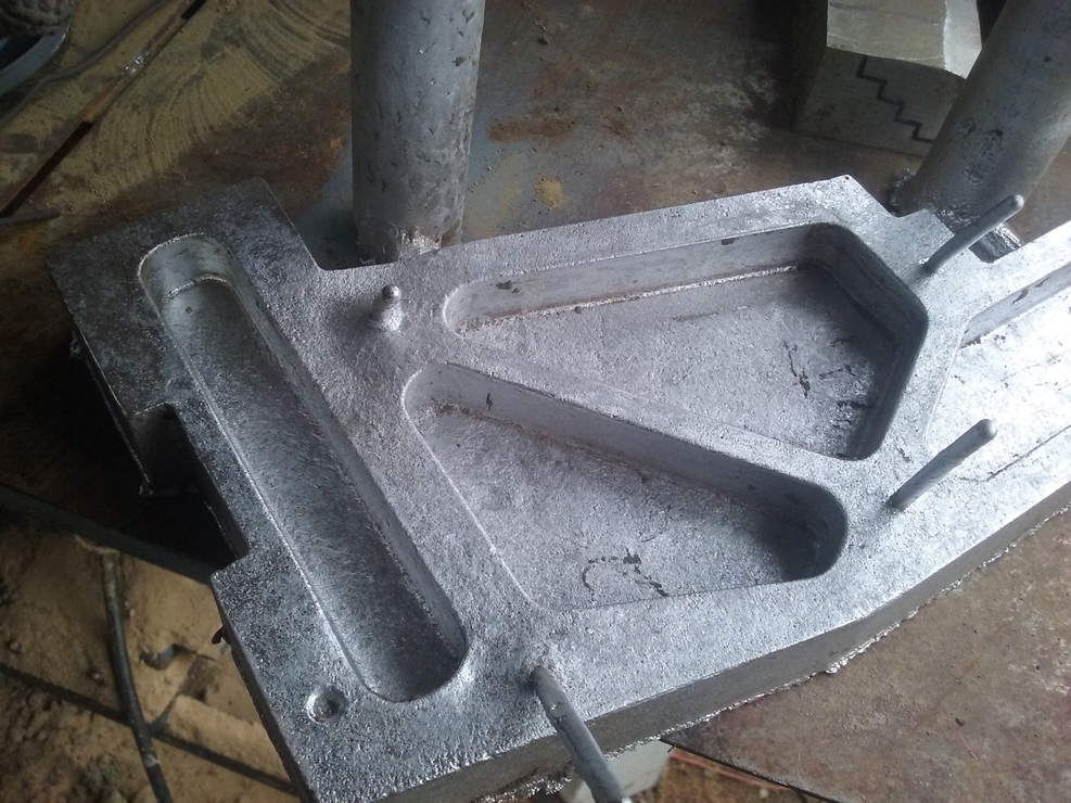

Szia! Kezd elfogyni a türelmem 1 hete küzdök, egyre rosszabbakat csinálok. Szinte csak a betöltő nyílásnál szívodik be, próbáltam vastagabb csonkot rakni, még rosszab let, olyan mintha a csonk szívná vissza az anyagot. Amikor 3 csonk volt 3 helyen horpadt be,de mindíg a betöltönél a Rosszab. Már melegítettem is az sem használt. Megnöveltem a csonk és az öntvény közötti csatornát, szintén rossz lett. Már nem tudom mivel próbálkozzak.

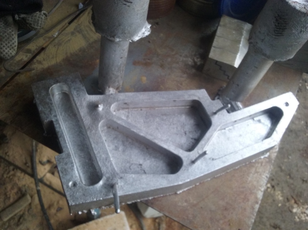

itt jobban látszik hogy mekkora a ktaszrófa.

lehet hogy nagyon hamar bontom szét a homokmintát? kb 10 percet szoktam várni.
Próbálkozz új alapanyaggal. Lehet, hogy a sok újraolvasztás miatt elszennyeződött és összetételében megváltozott anyag okozza a folyamatos minőségromlást.
Lehetőleg olyan anyagot használj ami már szűzlány korában is öntvény volt és nem húzott sajtolt vagy kovácsolt anyag. Azok más ötvözetek.
Esetleg tegyél bele max 1-2% rezet.

Jó lesz ez, le is írtad a megoldást az egyik hibára:
"olyan mintha a csonk szívná vissza az anyagot"
Ez nem olyan, ez nagy eséllyel az...
Ne add fel, elő a fűrésszel, utána egy üveg rozé mellett pakold ki szép sorban a portékát az asztalra, gondold át, melyik darabot hogy csináltad, olvasd el újra amit nemrég írtam, aznap lehet a megoldással, ötletekkel fogsz álmodni :)
