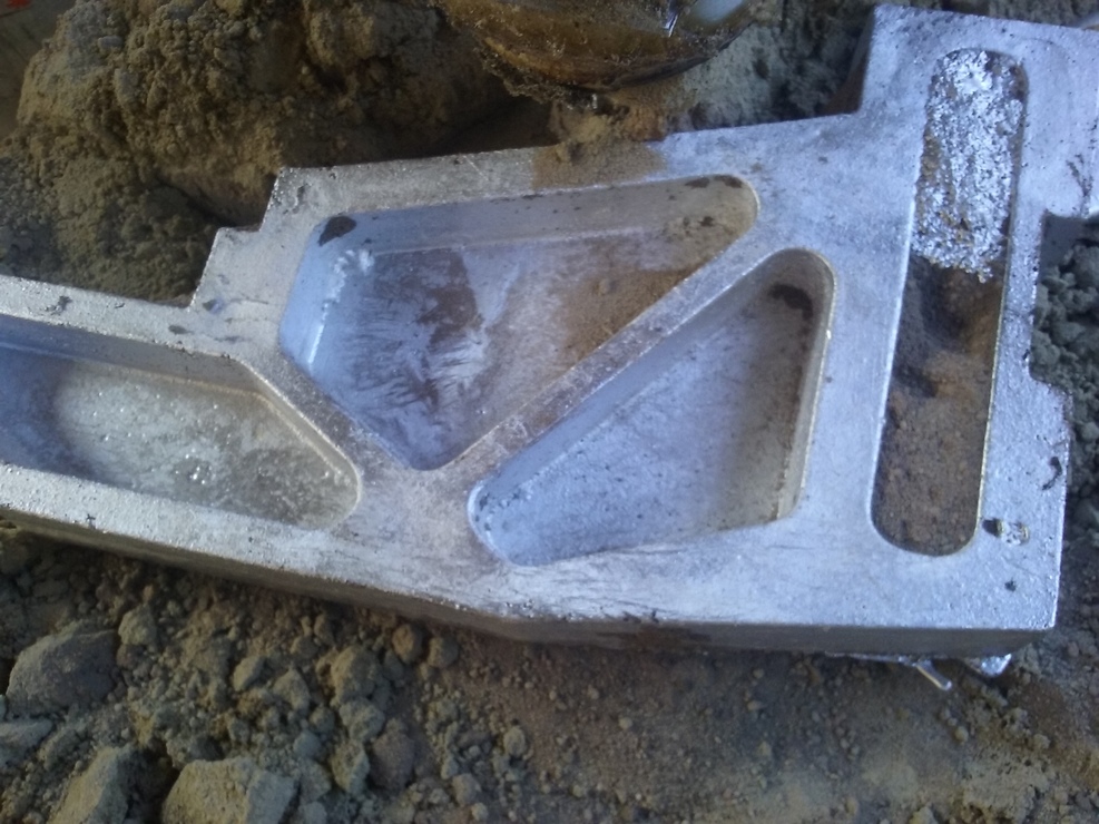

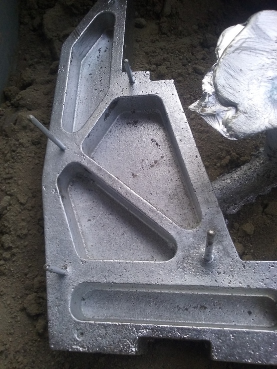

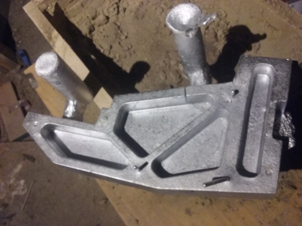

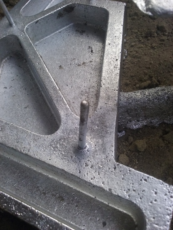

Alu öntéssel próbálkozok,harmadik próbálkozásra már majdnem jó, de tele van zárvánnyal, és több helyem behorpadt. az alsó része is, az az érdekes hogy pont a töltöcsonk közelébe is. Ha valaki tudja hogy lehetne ezeket a problémákat megoldani, az ne fogja vissza magát.
Azutolsó képen látható a 2.próba ez beomlott, de nem lett annyira zárvános,a fűtés kikapcsolása után 5-8 percel öntöttem, a másikat egyből itt sokkal több lett a zárvány, a hőmérséklet befolyásolhatja?
Köszi!
4umhue7vh
Ja és amit alacsonyabb hőfokon öntöttem az nem horpadt be.

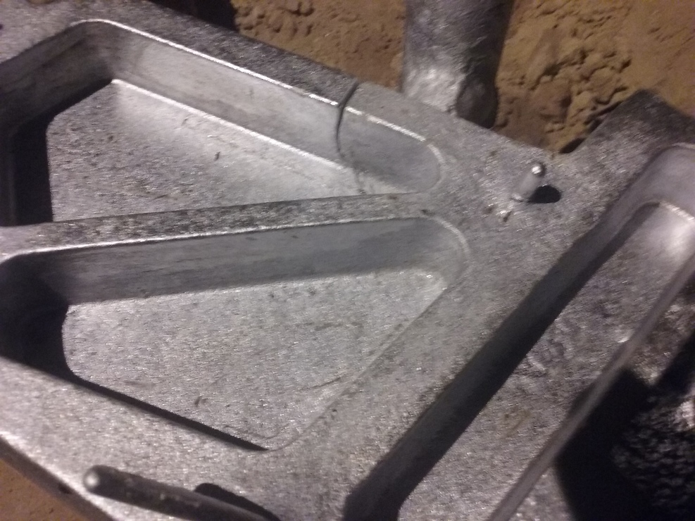

Hát a mai öntésem még rosszab lett. most is behorpadt,megint ugyan ott, és el is repedt vagy mi, de a felület szép lenne.
4umhue7vh
Nem sok kell már hogy jó legyen, csak nem tudom mi az ami kell.[#falbav]
4umhue7vh
Vastagabb tápcsatorna kellene?
Mindkét öntésednél ugyanott vannak a beszívódások. Ott, ahol a borda keresztmetszete az átlagoshoz képest több mint duplájára növekszik. Itt a nagyobb anyagmennyiség többet zsugorodik és nincs utánpótlása.
Próbáld meg egyenletes vastagságúra alakítani a bordákat. Ha ez konstrukciós okból nem lehetséges akkor ezeken a helyeken alakíts kis formában tápfejeket. Ezek majd pótolják a beszívódó anyagot

Ok köszi. Honap megpróbálom ismét, ralok rá nagyobb és több tápfejet.
