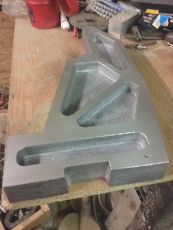

Na 90% siker, a besszivódás kevesebb min 1mm, felsíkoltam az elejét, van néhány zárvány a horpadásnál, máshol semmi.
1 csonkot használtam, 40m átmérő az 5 szellözőt meghagytam, háromszor rátöltöttem még kb 1-1.5prec alatt azután egy vermikulit lappal lefedtem a nyílást. Talán ha 50 miliméterre növelem az átmérőt teljesen jó lesz.
Remélem a másik oldalhoz nem kell 1 hét, és egy gázpalack!
Ha ezt így felhasználom nem fog elvetemedni? Kell valami hőkezelés neki?
Köszi a segítséget mindenkinek!

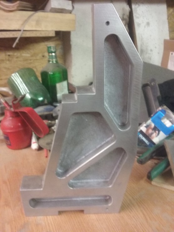

Ez tetszik, mekkora ez az egész ?
4umhue7vh
Remélem látszik rajta hogy ez egy CNC híd konzolja. 320x 190x32mm, 130mm fog elférni alatta.
Nagyon ügyes munka, szerintem megérte az 1 hét tanulást.[#eljen]

Milyen anyagból van? Eddig nem derült ki.
4umhue7vh
Szia! Vegyes, van benne kb 50% öntvény,meg minden féle ötvözött Mg, Si, hulladélok, amik leestek forgácsolásnál.
