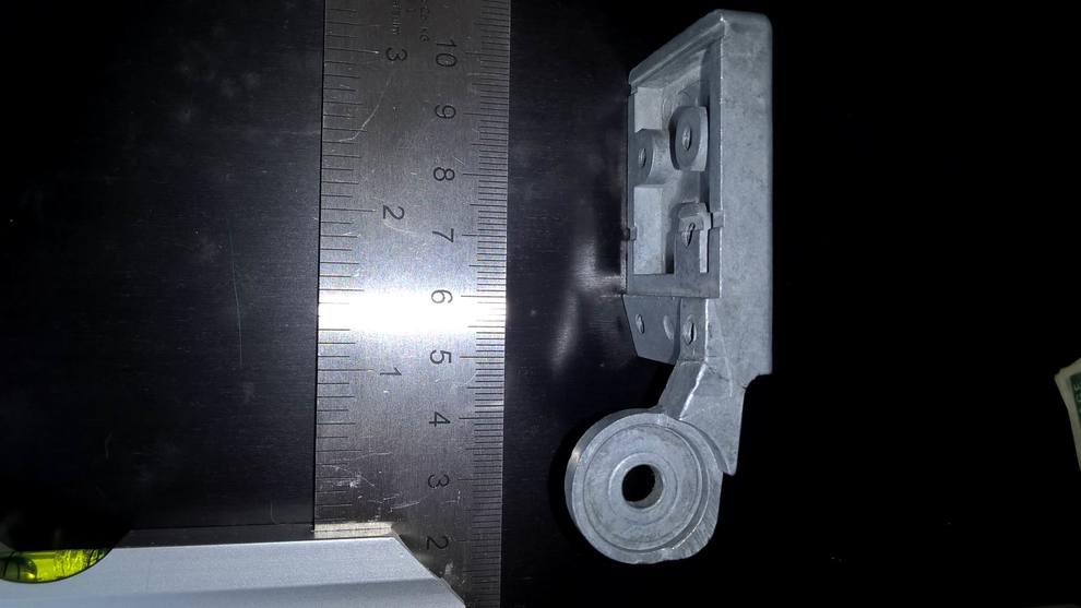

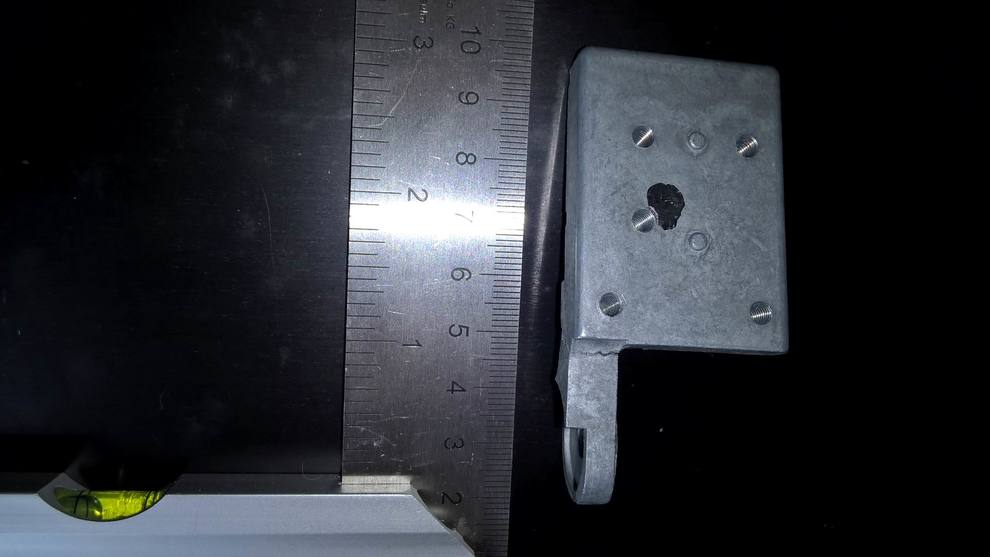

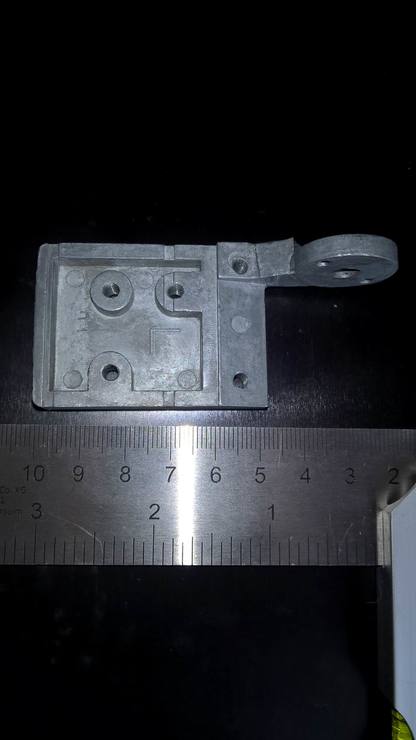

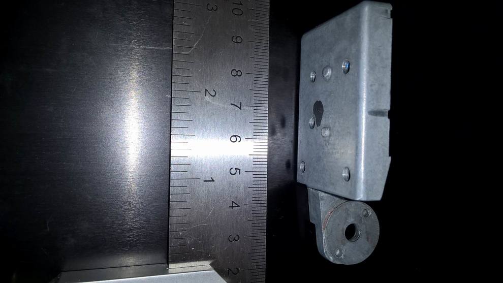

Valaki egy a képen látható kis alkatrészt ki tudná önteni aluból, vagy valami erősebb valamiből? (Az eredeti spiáter, meg van repedve, így már csak mintadarabnak lenne jó)

Kösz, azt hittem a spiátert nem lehet hegeszteni.
x5izpkum
Sajnos nem is lehet, a Madarász is azt mondta, mindent vállal, de spiátert nem.
Valakinek esetleg van valami ötlete?
(cnc-vel újragyártani drága lenne, nem tudom az öntés mennyiből jönne ki)
Feltetlen ragaszkodsz az eredeti formahoz? Nem lehet egy hegesztett vagy 2 darabbol osszecsavarozott alkatresz?
Neked megvan a lehetőséged hogy kimard valamelyik remek erős gravograph IS x00 gépeddel egy alu tömbből. Nem hatékony de egy darabnál gyorsabb lehet mint önteni, az alakján is egyszerűsíthetsz a csatlakozó méretek megtartása mellett.
robroy007
látta is vagy csak telefonon beszéltél vele?
mert nem mind spiáter ami zamak vagy alu[#nyes]
oda kell vinni és megmutatni nekik
amúgy meg lehet egy kis fúrás faragással meg lehet erősíteni a darabot vagy forrasztással
4umhue7vh
Kell rá marni egy sík felületet, oda ahol a menetes furat van, a kis fület könnyű újragyártani úgy hogy illeszkedjen a kimart felülethez, két csavar és kész. Ezt simán meg lehet csinálni, egy gravoakármi gépen.Vagy jó pénzért megcsinálom én is, akár ki is tudnám önteni, de az nagyobb macera, legalábbis nekem.
zip0ji0se
Fogad meg a többiek tanácsát és azokból a megoldásokból válasszál. Akár még kézzel is kialakítható egy alu tömbből mivel nem nagy db.
Öntéssel már nehezebb és nem biztos, hogy olcsó lenne. Ugyanis ez a kis kütyü nyomásos öntéssel készült és ebből adódóan vékony falu. Ezt otthon nehéz kivítelezni még precizíós öntéssel is. Ugye oda meg már kiolvadós minta kellene és a többi kellék.
Én még megpróbálkoznék valamilyen 3d nyomtatással. Igaz nem tudom a működési feltételeket, mert az is befolyásoló tényező.

Látta, és egyből mondta, hogy nem. (sajnos)
Forrasztással is lehet javítani, most találtam egy ilyet:
https://www.szerszamok-webaruhaz.hu/tartalom/aluminium_forrasztas_javitas_hazilag
AL300 alu forr pálca, ami jó a spiáterhez is.
Hátha van itt valakinek ilyesmi.
x5izpkum
Valami ilyesmi lesz, ha nem sikerül forrasztással megbarkácsolni.
Egy monitor talpban van, a rugós könyök részénél, szóval nem akarok sokat rákölteni, az egész nem ér annyit.
