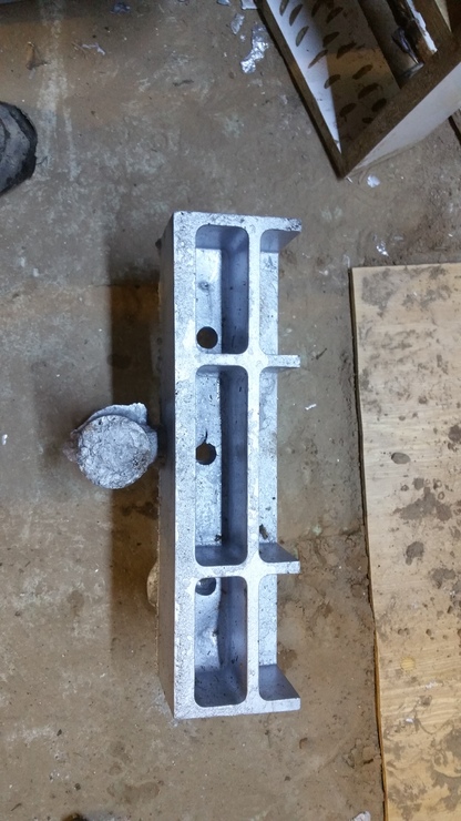

Ismét problémába ütköztem. A képen látható alkatrész Belsejéből nem tud távozni a gőz. Gondoltam hogy baj lesz vele ezért van a 3 furat,de ez sem segít. Nincs kedvem kísérletezni, valami tuti megoldást keresek. Nézegettem videókat, az Ázsiaiak köcsögöket öntenek fejjel lefelé és nincs ilyen gondjuk, ráadásul gyorsan is töltik be az anyagot.
Van valakinek ötlete? Esetleg nagyon lassú öntés, hogy legyen ideje kiszáradni a homoknak?

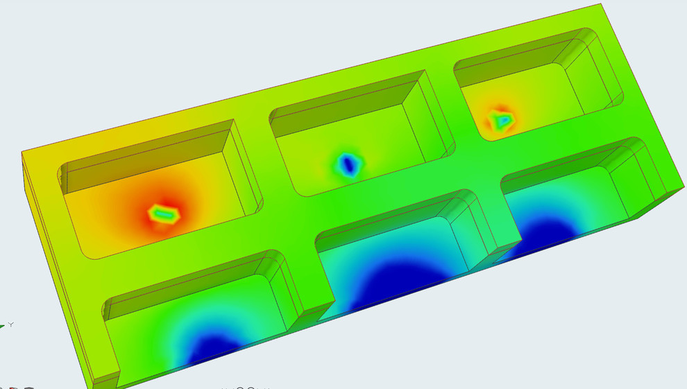

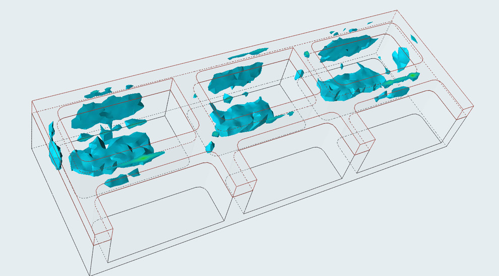

A szimulációs  eredmények , érdemes lenne fejjel lefelé önteni.

Sajnos ezt nem lehet megfordítani, még felállítani sem.60mm mélyek a zsebek,a saját súlyától leszakad. Régebben öntöttem hasonló könnyített tárgyat fordítva, de az csak 20mm mély volt, az is határeset.
4umhue7vh
Ha vízüvegesre csinálnám ki lehetne, ha nem lesz más megoldás....
Gázelvezető lyukakat (légzőcsatornákat) tettél a kritikus helyekre?
4umhue7vh
A fazék forma miatt marad bent a gáz, ezért raktam rá a 3db 16-os furatot.
Azt értem nekem miért nem jó, csak azt nem értem hogy ezeknek miért,nincs gáz.
