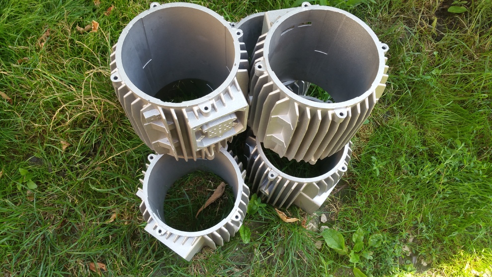

Most hogy már összeolvasztgattam mindenféle szemetet,és már nem kell, egyből hozzájutottam új tiszta anyaghoz.
