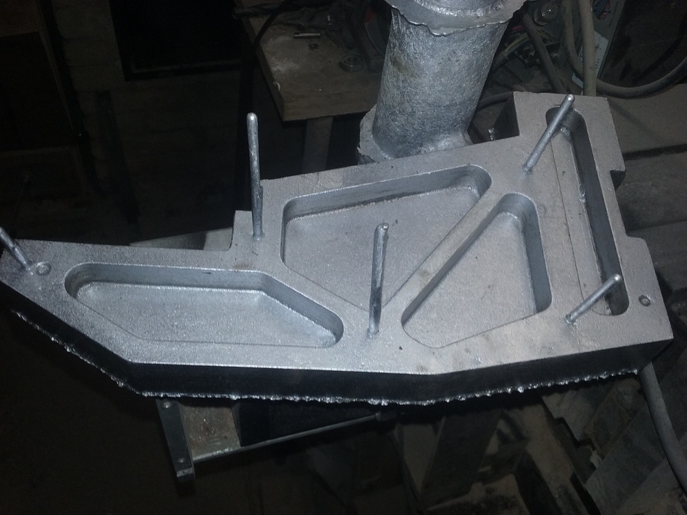

Lehet hogy akkor jársz legjobban ha öntesz egy "sík" lapot, azt felszereled ideiglenesen "asztalnak" majd síkbamarod ,megfordítod újból síkbamarod  és ezután marod bele a nútokat.
4umhue7vh
Ugy néz ki ráéreztem, a másik oldal elsőre szinte tökéletes lett, semmi beszívódás nincs rajta, igy elsőre zárványt se látok.
4umhue7vh
Valami hasonlóra gondoltam, de nem csak asztal lesz, ez lesz a váz is, az oldalain lesznek a sínek. Csak csíkokat akarok bele önteni a többit kimarom,
Egyébként mi a szakmád vagy mihez értesz legjobban, ha meg lehet kérdezni ?
4umhue7vh
Lakatos, Esztergályos,CNC gépkezelő,( soha nem dolgoztam Ípari gépen)és mahinátor. Az a baj hogy minden érdekel. 7 éve akarok egy rendes cnc-t csinálni magamnak, csináltam is már 7-8 db-ot de mindíg csak pár napig van meg.
Kösz csak azért kérdeztem, hogy látszik azért hogy valami fémekhez lehet némi közöd, jó ez az öntésed :)
