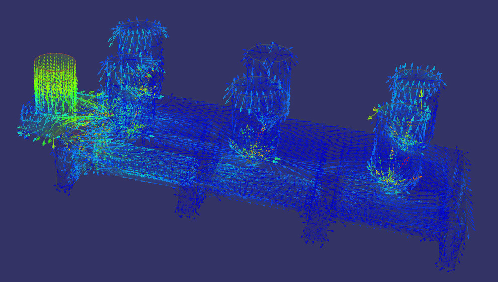

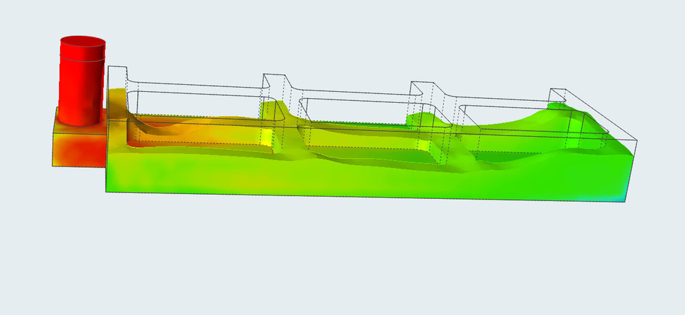

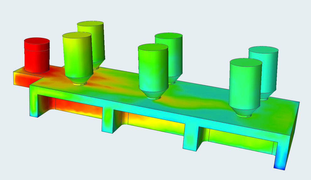

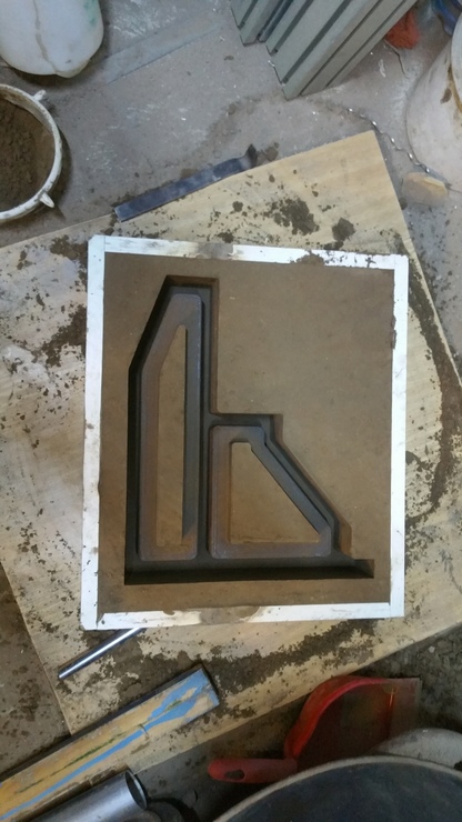

Öntéssel nem foglalkoztam, de fröccsöntéssel igen.
A magokat a befolyó anyag körbezárja, és az ott maradt gázok nem tudnak eltávozni.
Minél inkább egyik végéről kezdenéd feltölteni, az előbb alul terülne, és a másik végén hagyott túlfolyón távozna.
A furat nem segített, mert ott nem eltávoztak a gázok, hanem a mag folytatását hoztad létre, ami még helyet zárt el a gázoktól, + még meg is kellett kerülni azokat az anyagnak.
Én a szemben lévő oldal alját támadnám meg, furatok nélkül.

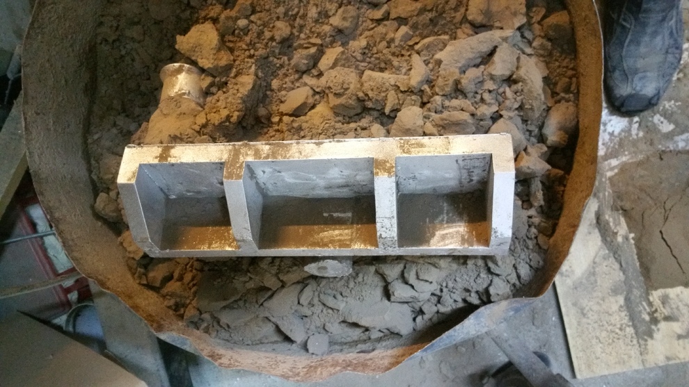

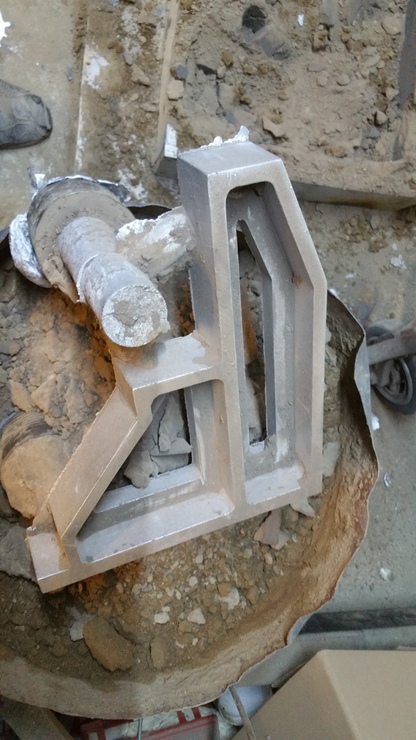

Itt van ez is, nyoma sincs a gázképződésnek. Csak a homok lehet ritkább szerkezetű.
Megoldottam, betömtem a 3 könnyítést.[#nyes]

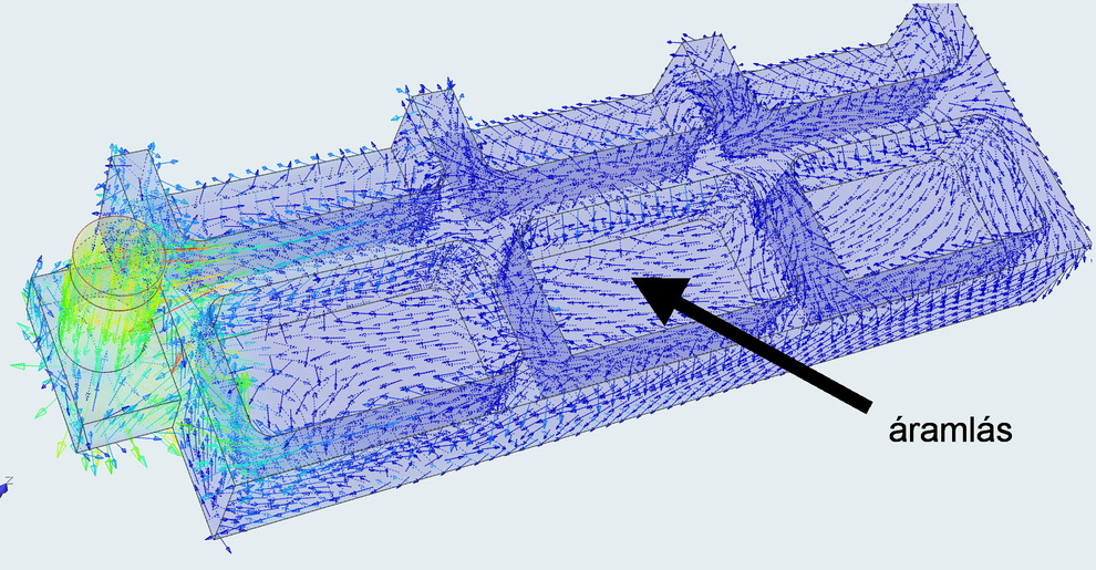

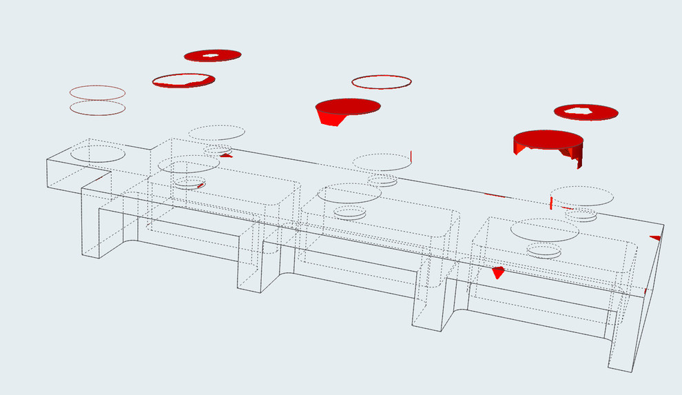

2am4nwzib
5 fokos dőlésszög esetén , megváltoznak a dolgok .

Ezzel nincs gond,így könnyű lenne kiönteni, ha tudnék ilyen homokmintát készíteni, én fordítva próbáltam.
4umhue7vh
A képen láthatónál felfelé álltak a könnyítések, fentről lógott bele a homok és drótok voltak benn hogy ne essen le.A mostaninál ezt nem tudom megoldani mert 60mm mély, ez nem fog fent maradni az tuti.
2am4nwzib
Forditott esetben .

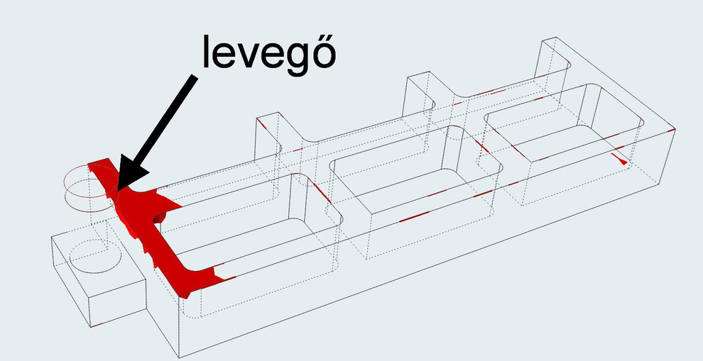

Ja de ettől még nincs elvezetve az olvadékkal körbezárt belső 3 helyről a gáz.

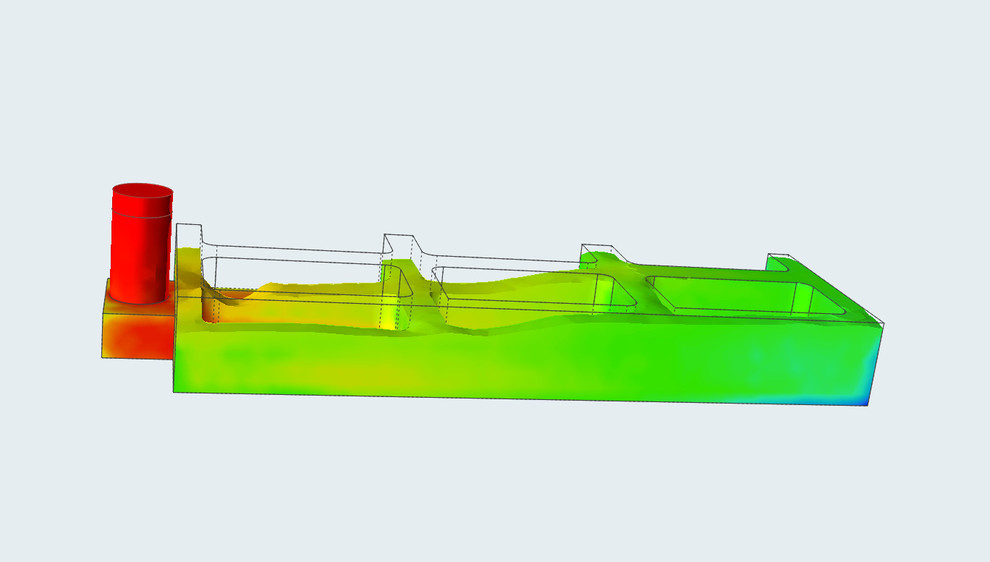

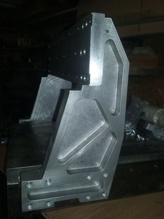

Ja és még itt van ez is. Ezt sem tudom fordítva önteni, de ha kivágom a tömör hátlap egy részét, jó lehet. Átlátszó lesz, kevesebb anyag kell.
4umhue7vh
Átterveztem az alkatrészt, így elsőre sikerült.
A másikba vágtam 2 ablakot, csak így szerintem nem lesz jó az áramlás, valószínűleg 2 helyen kell betöltenem az anyagot. Na meg kell egy nagyobb formázószekrény.

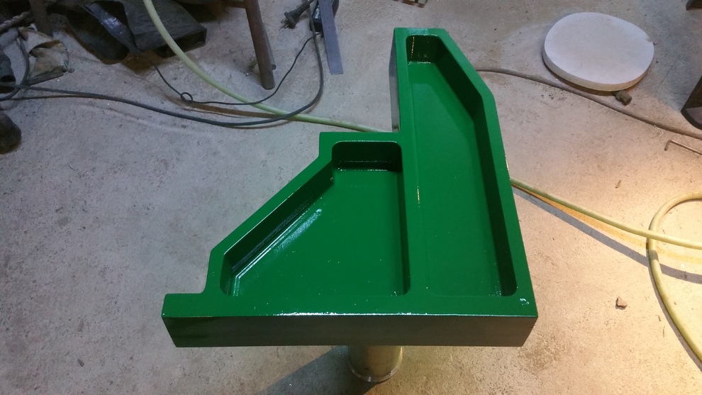

4umhue7vh
Elsőre, szinte tökéletes.[#nyes]
