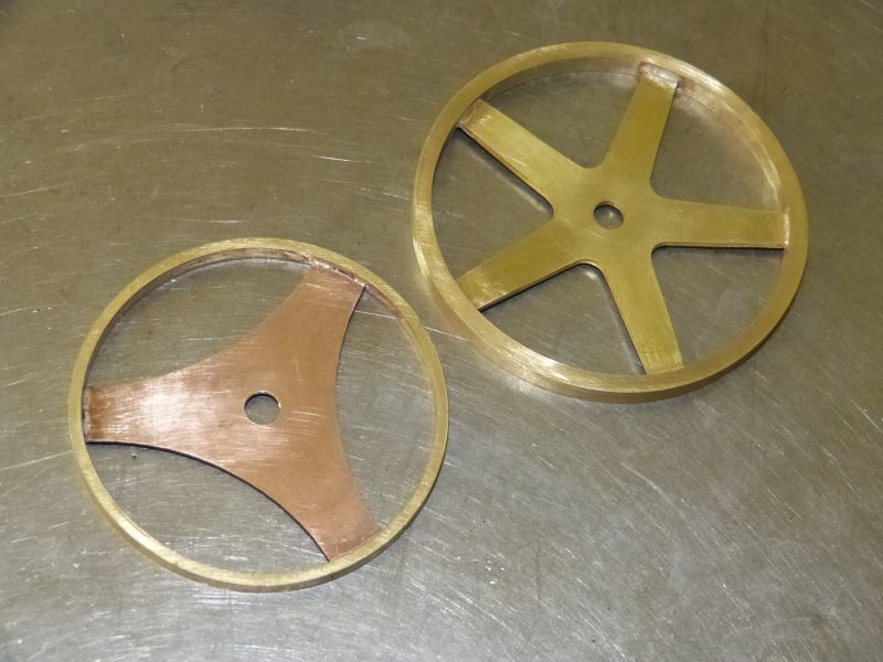

Sziasztok, valami ilyesmit szeretnék önteni. Szerintetek mi a házilag legegyszerűbben kivitelezhető megoldás?
Miért akarod önteni? Ránézésre jobbnak tűnik a képeken látható hegesztett megoldás.
Szabó M. Béla
Arra gondoltam, hogy ha kisebb sorozatban gyártanék ilyeneket, talán jobban megérné önteni.

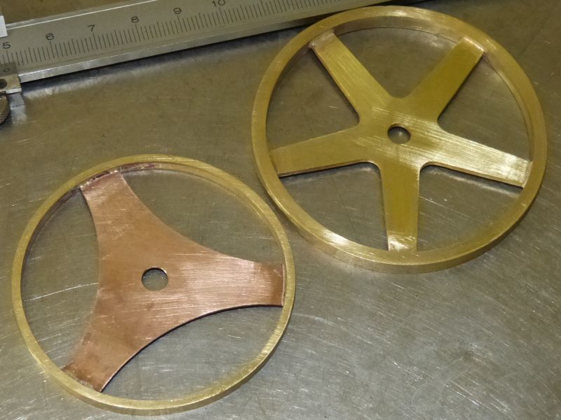

Ezek próbadarabok, keményforrasztással készültek, de elég macerás legyártani így.
Most látom csak a tolómérőt, szóval pici alkatrészekről van szó. Ezeket iparilag sem szokták önteni. Jobban jársz ha a gyűrűt csőből esztergálod, a küllőket pedig kötegbe fogva egybe kimarod, majd valami ügyes sablonban összeforrasztod őket.
Valami modell jármű alkatrészei ezek?
Szabó M. Béla
A kisebbik kerék külső része csőből van, a nagyobbiké meg 6×4 -es sárgaréz rúdból, hajlítva.
Egy úgynevezett "szolenoid motor" lenne belőle.
Egyébként miért nem lágyforrasztod? Szerintem az is elég erős, és kevésbé macerás.
Szabó M. Béla
Ötvös iskolába járok, ott azt tanítják, hogy egy igazi ötvös kerüli a lágyforrasztást :-).
Amúgy esztétikailag sokkal szebb a keményforrasztás, az adalékanyag beötvöződik a fémbe, és polírozás után alig lehet észrevenni, alig egy árnyalatnyit világosabb az alapfémnél.
Mivel még csak tanulod, nem vagy igazi ötvös, így akár lágyforrasztást is végezhetsz anélkül hogy megköveznének.
