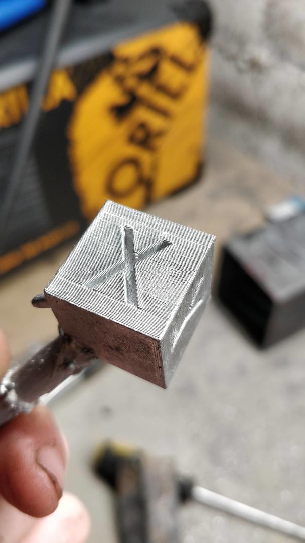

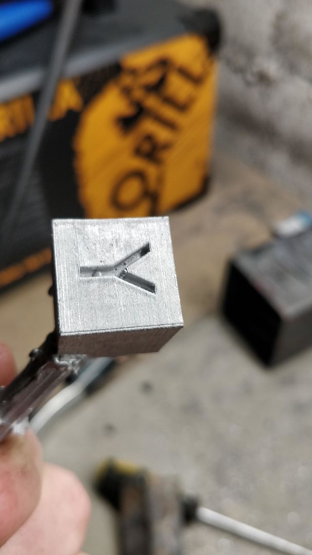

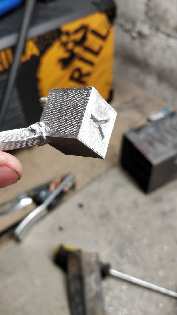

Sziasztok Napokban találtam rá a fórumra az alábbi 20mm es élhosszúságú kockát, aminek az ős formája 3d nyomtatót forma ilyen minőségben tudjuk önteni mi a véleményetek?

Gratulálok! Nagyon jók az eredmények. Persze van pár kérdés is ;)
Miből készült az öntvény?
Hobby vagy vállalkozásban  készülnek az öntvények?
Esetleg valami a technológiáról, felhasznált anyagokról stb.

Tehát gipsz formát használunk és ötödei kész alapanyagot ami alsi7mg0.3. Az öntés pedig leginkább az alacsony nyomásos öntéshez hasonlít. A cél vállalkozás lenne majd viszont jelenleg nagyon hobbi szinten van a dolog.

Szerintem már túl jó, nagyon kiemeli a 3D nyomtató hibáit. :)

Igen hát tulajdonképen ez is volt a cél, hogy minél pontosabban meg legyen a forma. Jelenleg semmilyen utó munkát nem végeztünk a nyomtatót alkatrészen, de a jövőben egy jobb nyomtató és egy kis finomhangolás után szerintem nagyon szép felület minőséget tudunk összehozni. Ahogyan említettem még hobbi szinten van a dolog, de természetesen szívesen segítünk mindenkinek, akinek szüksége lenne egyedi alumínium alkatrészre. Olcsóbbak szeretnénk lenni mindenféle keppen, mint ha egy alumínium tömböt fel kellene tenni egy 5 tengelyes cnc gépre.
