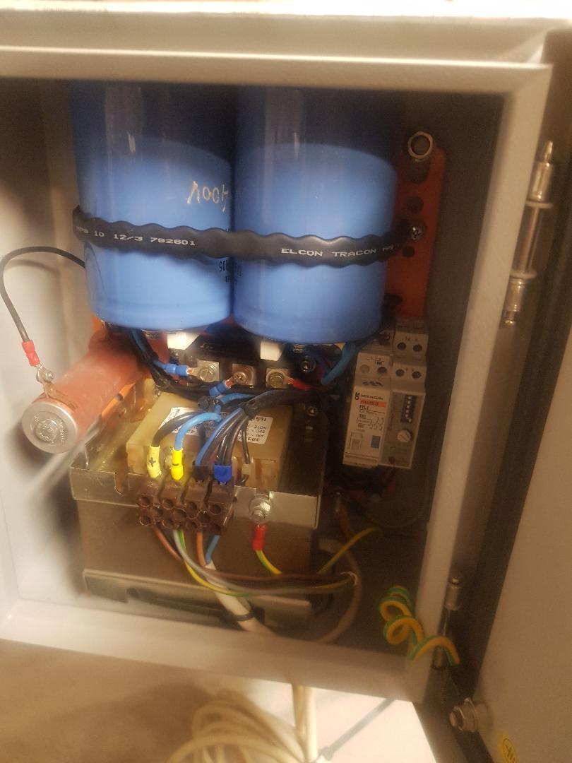

Class 400-as Yaskawa V1000 frekiváltót lehet valamilyen trükkel 230V-ról működtetni?
 Uv (undervoltage) hibát ír ki, és a hozzávaló paramétert nem tudom lejebb állítani mint 300V.
 Esetleg valakinek sikerült már valamit?
PirateBoy
Elé teszel egy megfelelő teljesítményű 230/400V trafót.
Én más utat választottam  Csináltam egy önálló DC buszt előállító egységet . Egy 230/24 V os biztonsági trafót autótranszformátoros üzembe kötöttem.  A primert megfelelő sorrendben összekötöttem a szekunderrel Ez ment a 230V ra és az eredeti primerről levettem a kapott  mintegy 208V ot . Ehhez a mutatványhoz elegendő egy a frekiváltó teljesítményénél sokkal kisebb  teljesítményű trafó is  ( a méretezésre most nem térek ki )
Azután a kapott 208 V ot egy feszültségduplázó kapcsolással  ( két dióda két kondi előállítottam  Dc buszt . Terészetesen a kondik töltését egy előtöltökörrel  ( előtétellenállás majd az azt átsöntölő relé ) oldottam meg
 Az elméleti feszültség 588V
 Sokan megkérdezhetik  hogy miért komplikáltam ennyire ?
 Nos : tömérdek nagykapacitású nagyfeszültségű kondim van , tömérdek nagyáramú diódám .   A megfelelő teljesítményű biztonsági trafót sem kellett megvennem . A legnagyobb tétel a doboz volt
egy kép a kész egységről
Ide megfelelhet egy régebbi mikróból bontott lágyindító ?
Ez is egy ok amiért hányódik itt néhány régi mikró .
Nem ismerem a mikrós lágyindítást .Én több másodpercig töltöm a kondit az előtétellenálláson keresztül
Köszönöm az rövidebb idejű ,biztosan .
Nincs konkrét tapasztalatom, de én megnézném hogy méri a DC feszültséget a váltó ( Az AC oldalt nem hiszem hogy méri ) A méréshez bizonyára használ egy ellenállás osztót, amit egy kicsit módosítanék, becsapva a vezérlést. A megoldás persze fuserálás mert ezzel elrontod a feszültségmérést.
Szvsz igen. Olyan ellenállást kell berakni hogy a kondik szinte teljesen feltöltődjenek mire a relé rövidre zárja azt. ( gondolom az a lágyindító is egy relével áthidalt töltő ellenállást és egy relét tartalmaz. )
