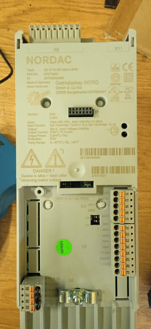

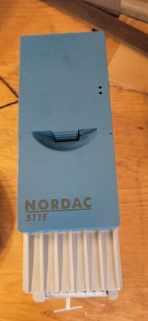

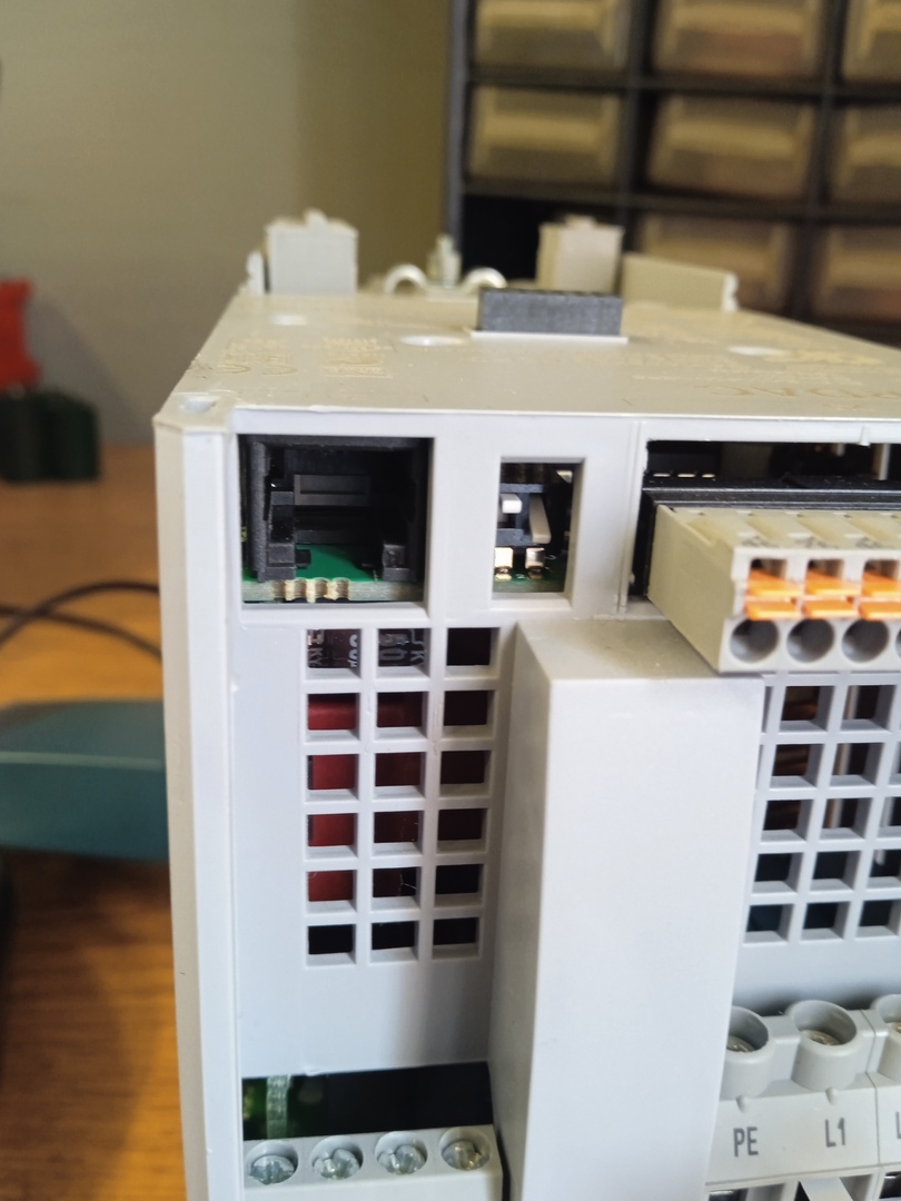

Épülő gépemhez(eszterga) beszereztem ezt a frekiváltót, viszont mint utólag rájöttem ( a kék panelt levéve), üzemben helyeznem már nem lesz egyszerű.
Tudnátok segíteni benne?
Van ezzel a típussal valakinek tapasztalata?
Szükséged van a beállításához egy kezelő egységhez (ControlBox, SK TU3-CTR).
X4 Vezérelheted 0-10V analog (potméterrel).
X5 Digital IN előre hátra parancs stb...
X11 csatlakozón keresztűl: RS485
