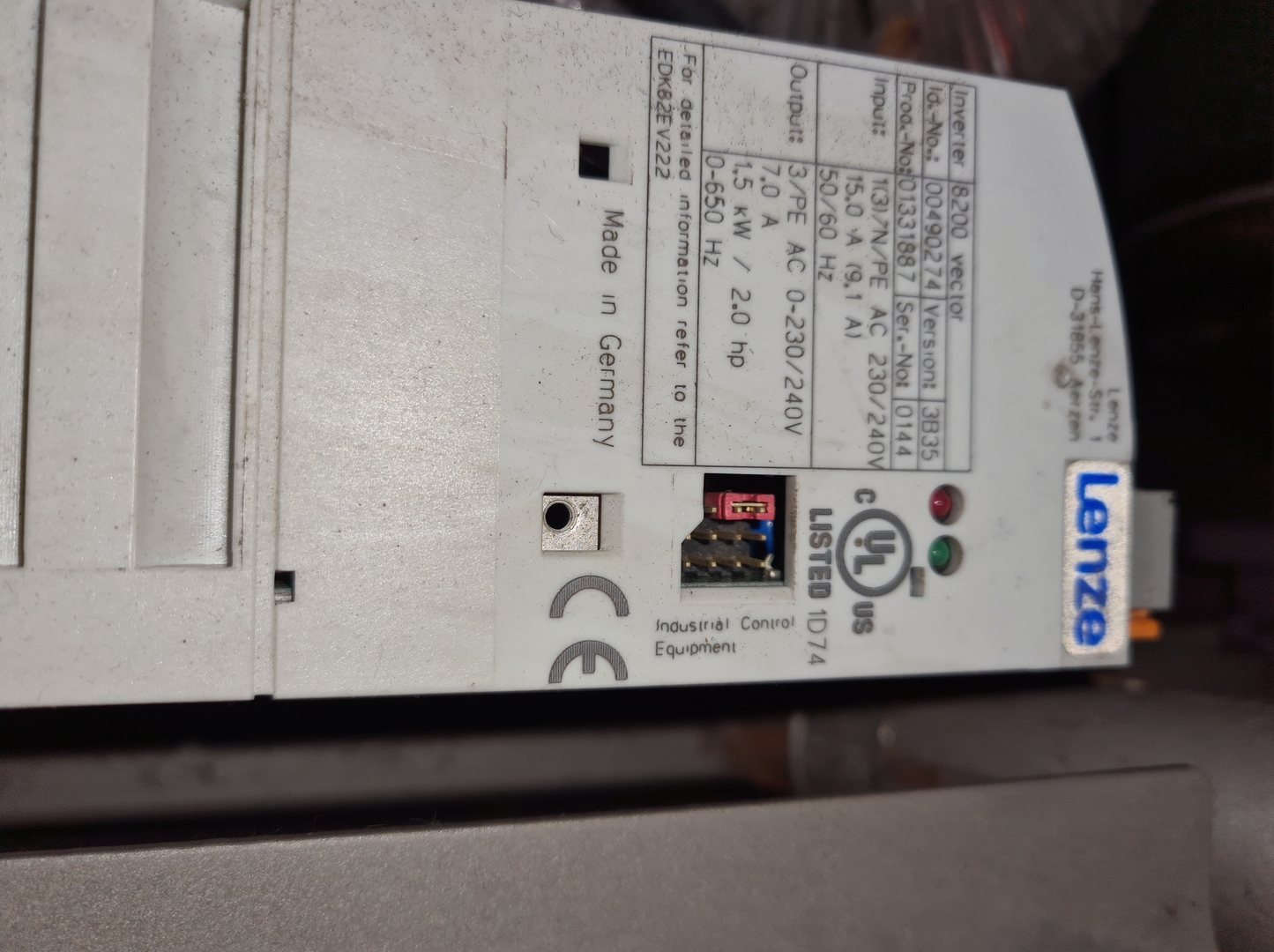

Készítenél egy fotót a frekiváltó bemenetekről?

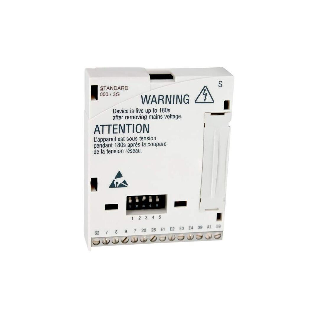

Szerintem a legegyszerűbb megoldás simarex fórumtárstól megvenni az egyik kijelzőt és azzal át lehet programozni bármit. Ez a kijelző jól jöhet még később is. Találtam egy adatlapot de ez a 8200 vector családdal foglalkozik és ebben nem voltak benne a regiszterek a programozáshoz. Gondolom azt egy másik pdf tartalmazza. A pdf alapján a kijelzővel már át lehet programozni, hogy ne a PROFIBUS alapján dolgozzon hanem a poti vezérelje.

Küzdöttem a vezérlővel de nem úgy tűnik hogy az említett IC a rossz

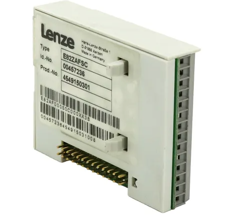

Ez egy kicsit nem akar össze jönni.... Megkaptam programozót, de nincs hova kössem a potit, mert ezen nem a e82zafsc modul van hanem e82zaflc modul van, ez csak RS485 -ön kommunikál.
Kellene egy e82zafsc modul. Tud valaki segíteni?
Előre is köszönöm!

A poti a 7 8 9 pontokra megy 8 a közepe

az én frekiváltómon nem ez a modul van ami rajta van csak RS485 interface

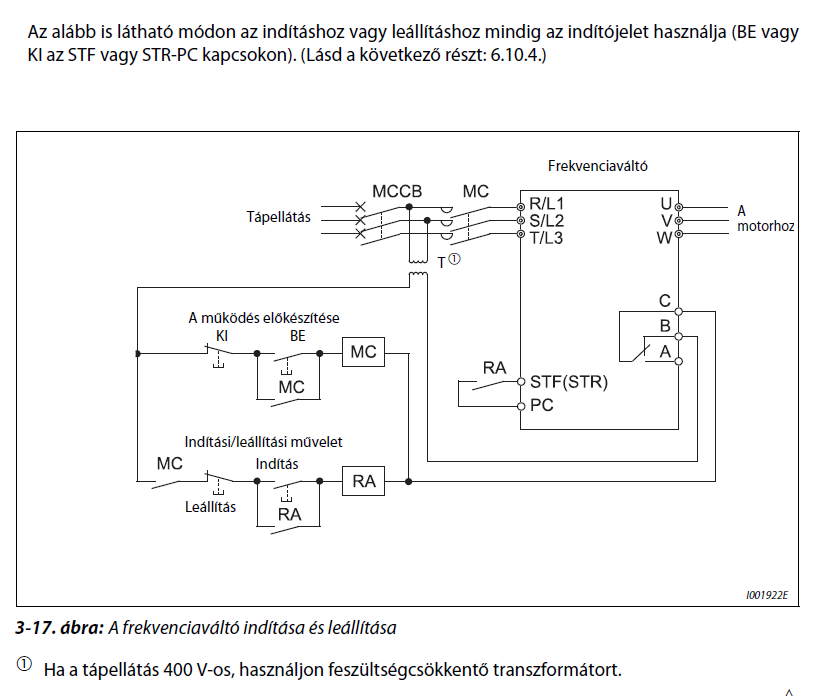

Amennyiben a motor hővédelemmel ellátott, akkor ez a funkció is beköthető a frekvenciaváltóba, valamint külső, független ventilátorral célszerű a motor hűtését megvalósítani. A frekvencia változásával a tengelyre szerelt hűtőventilátor lapát légszállítása négyzetesen változik, pl 25Hz esetén a beépített ventilátor lapát általi hűtés elhanyagolható mértékű lesz, a motor túlmelegedhet. Ezenkívül további védelem szerintem nem indokolt (topológia: főkapcsoló-megszakító-frekiváltó-motor. A vészleállító gomb vagy a frekiváltó vészkörébe kötve, - ha van neki olyan, vagy mágneskapcsolót old a frekiváltó betápon)
O.
Mitsubishi gyártói alapkapcsolás ajánlás példa.
szabad paraszt
köszönöm szépen a válaszokat :)
