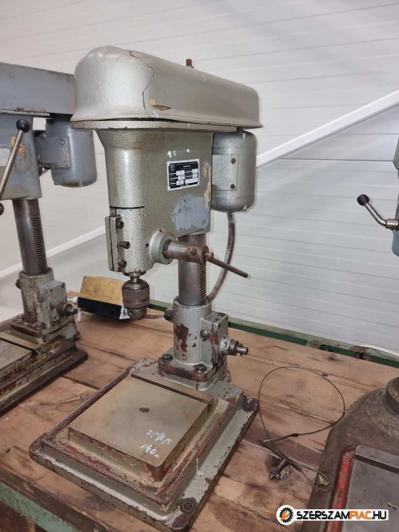

Ezen a régi asztali fúrógép motoron nincs hűtő ventilátor, akkor ide könnyű lesz megoldani egy hűtést de, még sohasem melegedett, pedig állandóan tapogatom az oldalát...

Ez teljesen zárt és nem melegszik!
FO - FA fúrógépet láttál már ?
Úgy van ahogy írta, sima , nincsen ventilátora .
Persze nem tudom a fúrógépe pontos típusát ,csak sejtem .
Akár ez is lehetne .
sarktibsi
Akkor lehet nem is kell hozzányúlni, rá kell kötni a váltót és mehet, úgyis ki fog derülni.
