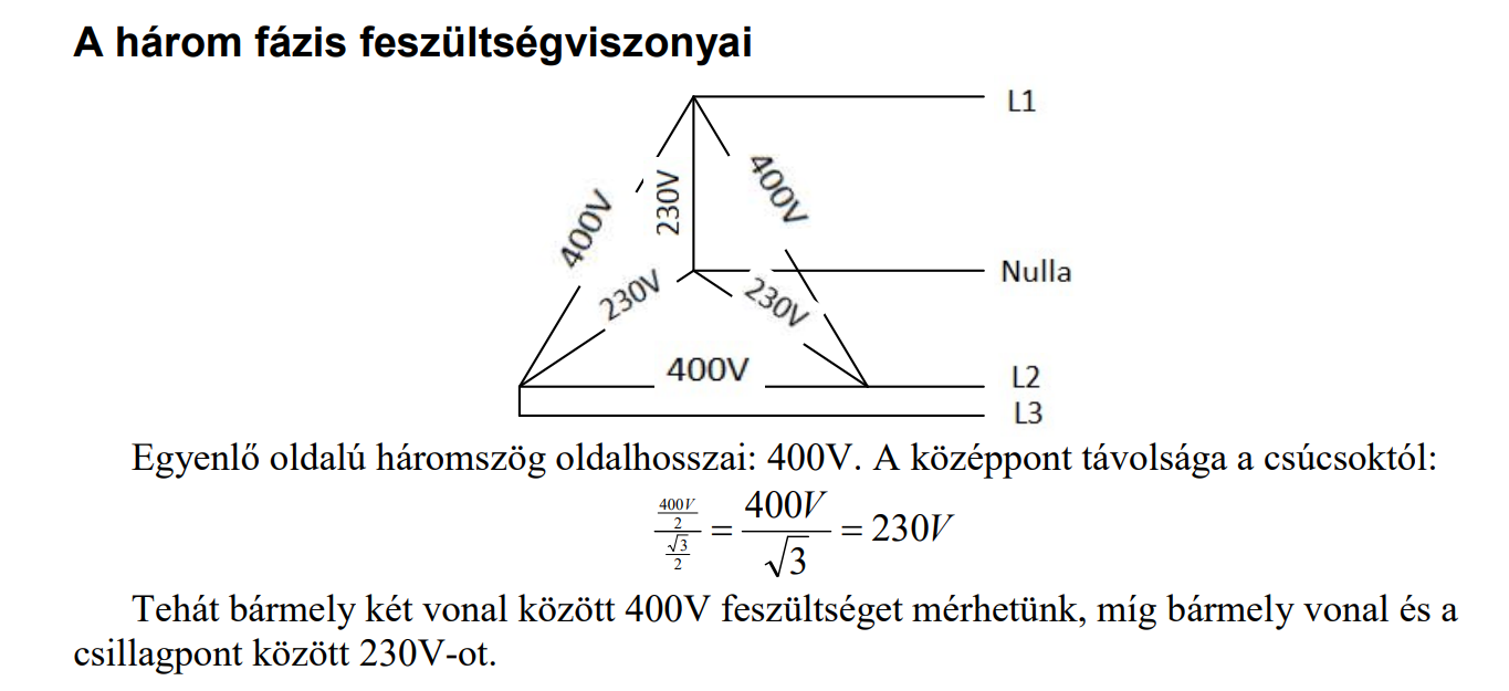

A 120fokkal eltolt 230V-ok közt van a 400V. Milyen három fázist kéne eszerint adni neki?
Ugyanazt a fázist háromfelé osztva?

IdézA 120fokkal eltolt 230V-ok közt van a 400V. Milyen három fázist kéne eszerint adni neki?
Olyat ahol aFázisok közt 230V mérhető!
Ez nem európai felhasználásra készült frekvenciaváltó.
Használni feszültségátalakítás után lehet, ahogyan azt már írták előbbre is.
Ezek szerint nem érted.
A Nulla és bármelyik fázis között 230V~ feszültség van a hálozaton Magyarországon.
Minden egyfázisról üzemeltetett berendezésnek 230V~ bemenetnek kell lenni, ahoz,hogy jól üzemeljen.
3 Fázis felhasználásánál:
A fázisok között viszont 400V~ feszültség van kishazánkban.
L1-L2, L2-L3, L1-L3.
3 fázisú berendezések Magyarországon 3x400V~ bemenetnek kell lenniük ha nem használnak 0 vezetőt.

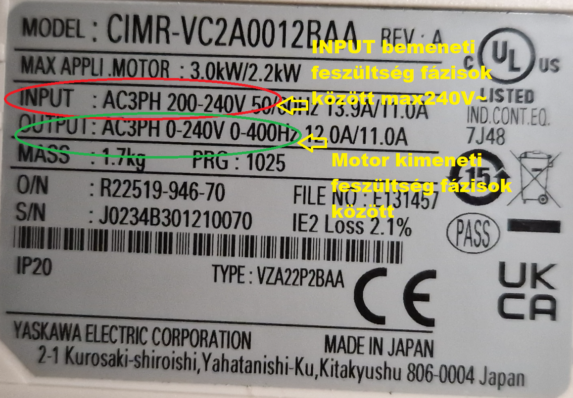

Az adattáblán egyértelműen ez kisebb 3x240V~ a megengedett.
A hibát ott követte el aki bekötötte a szervo vezérlőt, hogy nem olvasta el rendesen,
és nem értelmezte a rajta lévő információkat.
Nem ez lesz az utolsó ilyen eset.

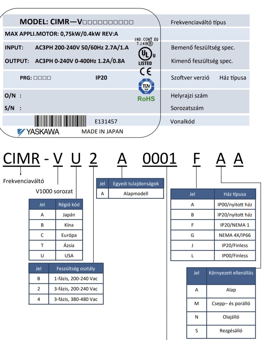

A logikát nem értem már csak, hogy a jelölés alapján európai régióba készült a vezérlő.
Szép napot!
A 3. karaktert nézd ami 2-es, az határozza meg a feszültséget.
A régió kód az EMI és más biztonságtechnikai irányelvekre vonatkozik.

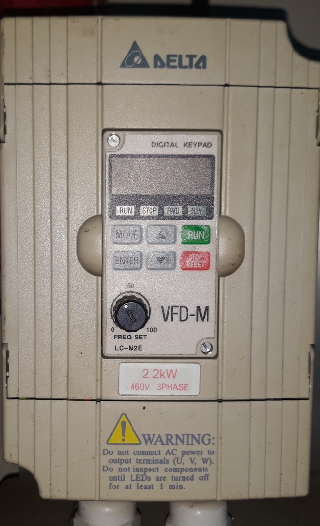

Ehhez a Delta 2.2KW frekiváltóhoz régebben volt egy magyar nyelvű doksim, nem találom pedig már szerintem az összes mentést átkerestem, a 2 éve bedöglött laptopon lesz valószínű.
A barátunk nem talál magyar nyelvűt, pedig lenni kell valahol, hisz' eccer már letöltöttem.
Két kép!
Ha esetleg valakinek megvan magyarul nagyon örülnék neki ha átküldené emailban.

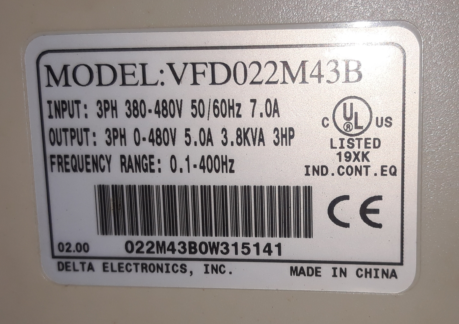

Ez biztos hogy az? nem hasonlít az enyémre.
A tipus szám nem egyezik!
De lehet hogy csak köhögök?
Ez az ujabb változat
