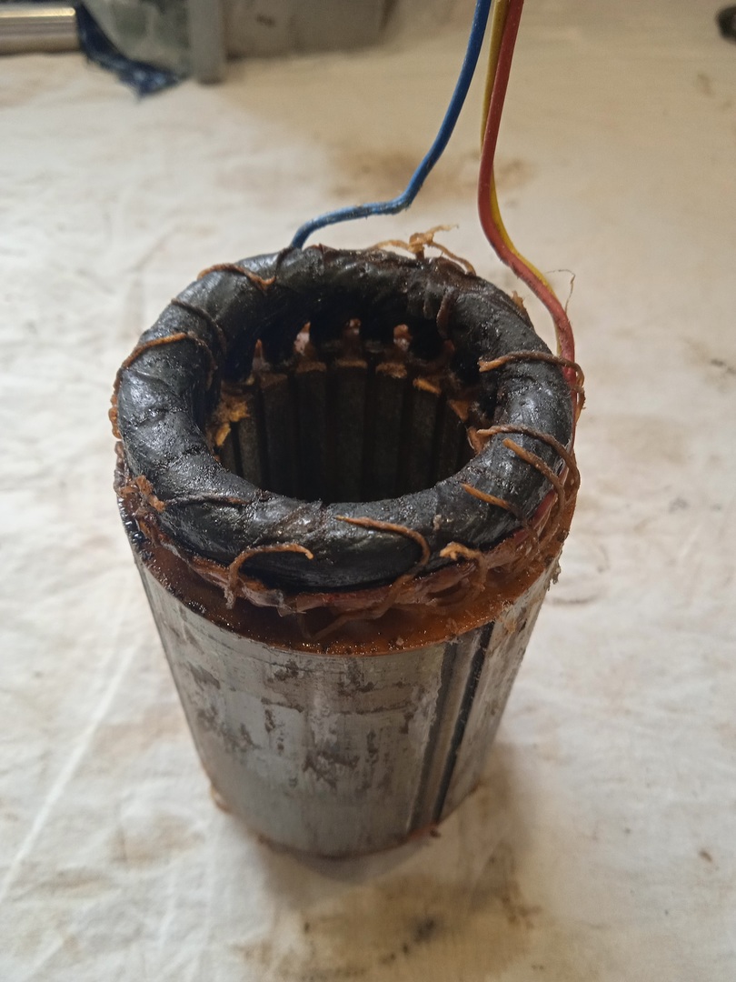

klaviokft
Íme az eredmény, de érzésem szerint ezt nem az autotuning tette tönkre, inkább az előző VFD meghibásodása vagy a villám végezte ki. Túl átfogó az égés, minen tekercs teljesen megégett mindenhol, ilyet még nem láttam, pedíg már jónéhányat
cseréltem.

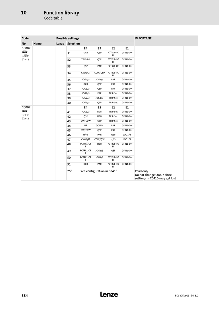

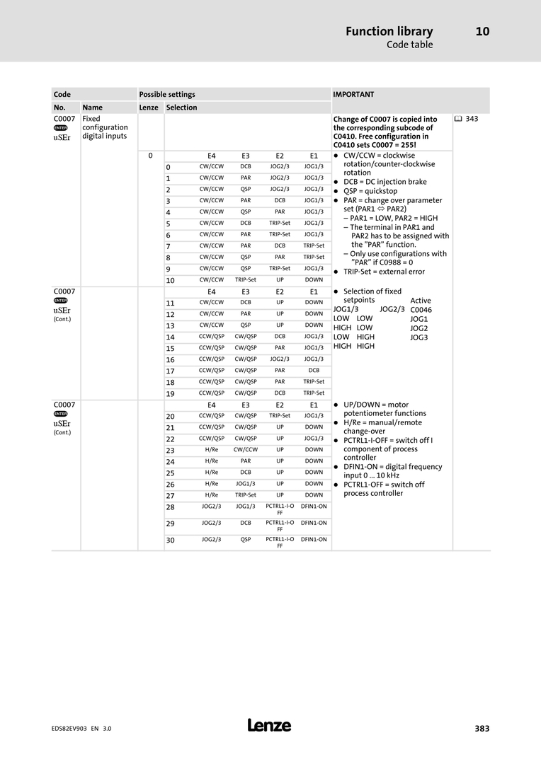

Szerelő
Ez talán segít a kiválasztásban
Szerelő
Elnézést az egyik kép lemaradt
Szerelő
Igy teljes a lista
