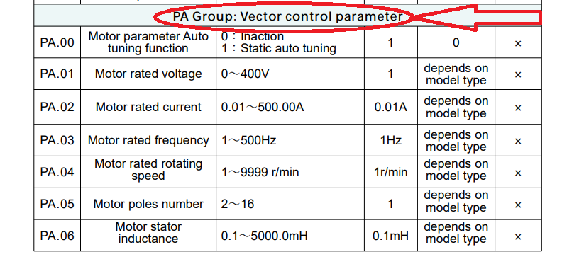

Bekötöttem, és egy másodpercre elindítottam. Amikor elfüstölt a motor, megkértem a freki eladóját, hogy az új motorral paraméterezze. Szívesen megcsinálta és ki is próbáltuk. Most meg bújkál bennem a kisördög, vagy lehet, hogy angyal, hogy mielőtt komolyabban elindítom, átnézem a paramétereket. Amikor az Amperhez értem, láttam, hogy nem lett átállítva, vagy elmentve. 8A helyett 10A volt beállítva. Továbblépve azt látom, hogy a névleges frekvencia 50Hz. A motor leírásában alapfrekvenciát írnak. Mindemellett rendesen felpörgött, a hang alapján a beállított fordulatra.
Mielőtt ez is elfüstöl, segítenétek ezt kibogozni? Gyanítom, hogy ez ugyanaz, és 400Hz-nek kellett volna lennie.
Paraméter: PA03
A PA paraméterek Vektor kontroll beállításra vonatkoznak.
Ha a P0.00----> 1 akkor kell a PA paramétereket megadni.

Tehát ha jól értem ha nem a saját konzoljáról megy a vezérlés, hanem a sorkapocson keresztül külső jelek alapján, akkor más, jelen esetben PA paraméterekkel ismét meg kell adni a motor értékeit. Ezért működött rendesen a saját konzoljáról, mert azzal próbáltuk ki, és az ahhoz tartozó értékek helyesek voltak.
Na jó, hogy nem engedtem működni. Remélem az 1 felpörgés nem tett ebben is kárt.
Nagyon köszönöm![#worship]
Neked nem kell vektor kontroll.
P0.00--> 0 Feszültség / frekvencia V/F kell.
A PA paramétereket nem kell állítgatnod.
Nem jól értelmezed.
P0.00-->0 V/F kontroll (ehhez nem kell beállítani a PA paramétereket).
A P0.01--->5 állítod be, hogy honnan akarod működtetni
a frekiváltót.
5 analog bemenetről.

Bocsánat a félreértés miatt! A magyar nyelvű gépkönyv erről ezt írja:
Motorvezérlési paraméterek
Tehát hibás vagy nem egyértelmű a fordítás. Este már elkezdtem az eredeti angolt olvasni, de az lassan megy.

P0.01--->5  ez megtörtént.
Bocs
Tehát jók az alap beállítások, mert a saját konzoljával rendesen működött. Nem íródott át, nem hibás érték lett beírva, hanem olyan funkciót paramétereztem volna, amit nem használok. Kár, hogy a fordításban nem az eredeti szöveget alkalmazták.
