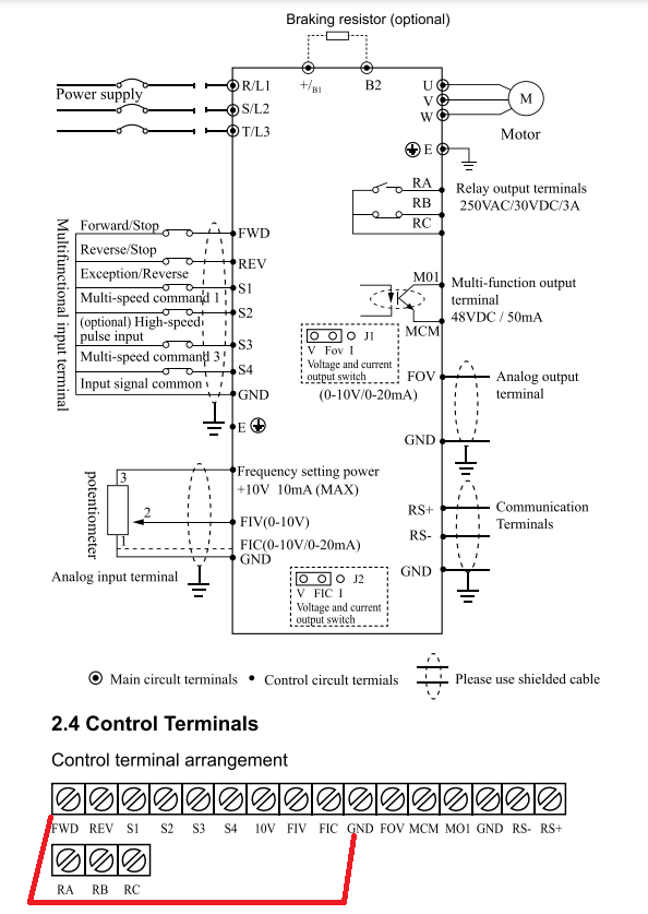

FWD--->GND kell összekötni.
P0.02---->2 állítani, hogy aktív legyen a terminál csatlakozók.
Elírtam P0.02--->1 re kell állítani
