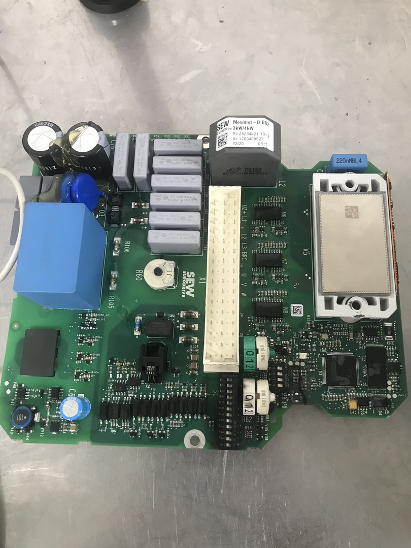

hello, tud valaki sew movimot panelt javitani,szerviz visszakuldte,nem gazdasagos a javitasa elvileg

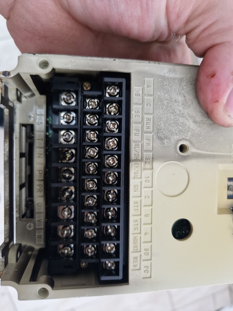

Szeretnék segítséget kérni.
Van egy Mitsubishi fr-a024 freki váltóm, amit szeretnék felhasználni egy szállító szalaghoz. Időzítő kapcsolóra szeretném kötni, hogy kb egy percenként egy percet menjen. Az időzítő kapcsoló megvan. Pluszba, ha lehetne egy potival állítani a sebességet nem lenne rossz.
Az manual angol, viszont az angol tudásom nem nagy. Annyit talán megértettem, hogy az R S T  a betáp,  U V W a motor. Az időzítő kontaktjával pedig az SD és az STF lábát kell össze zárjam, hogy elinditsa a motort. Ez eddig jó?
A poti 3 lábát pedig a 10 2 5 lábra kell.?
Viszont a beprogramozása, már nem annyira megy.
Tudna valaki segíteni a bekötés helyességében és a beprogramozásban.
Előre is köszönöm!
robicnc
jól írtad a bekötést.
Manuálban P24-et ír, de kép alapján SD.
potméter 1k legyen 1 vagy 2 W manual alapján.
