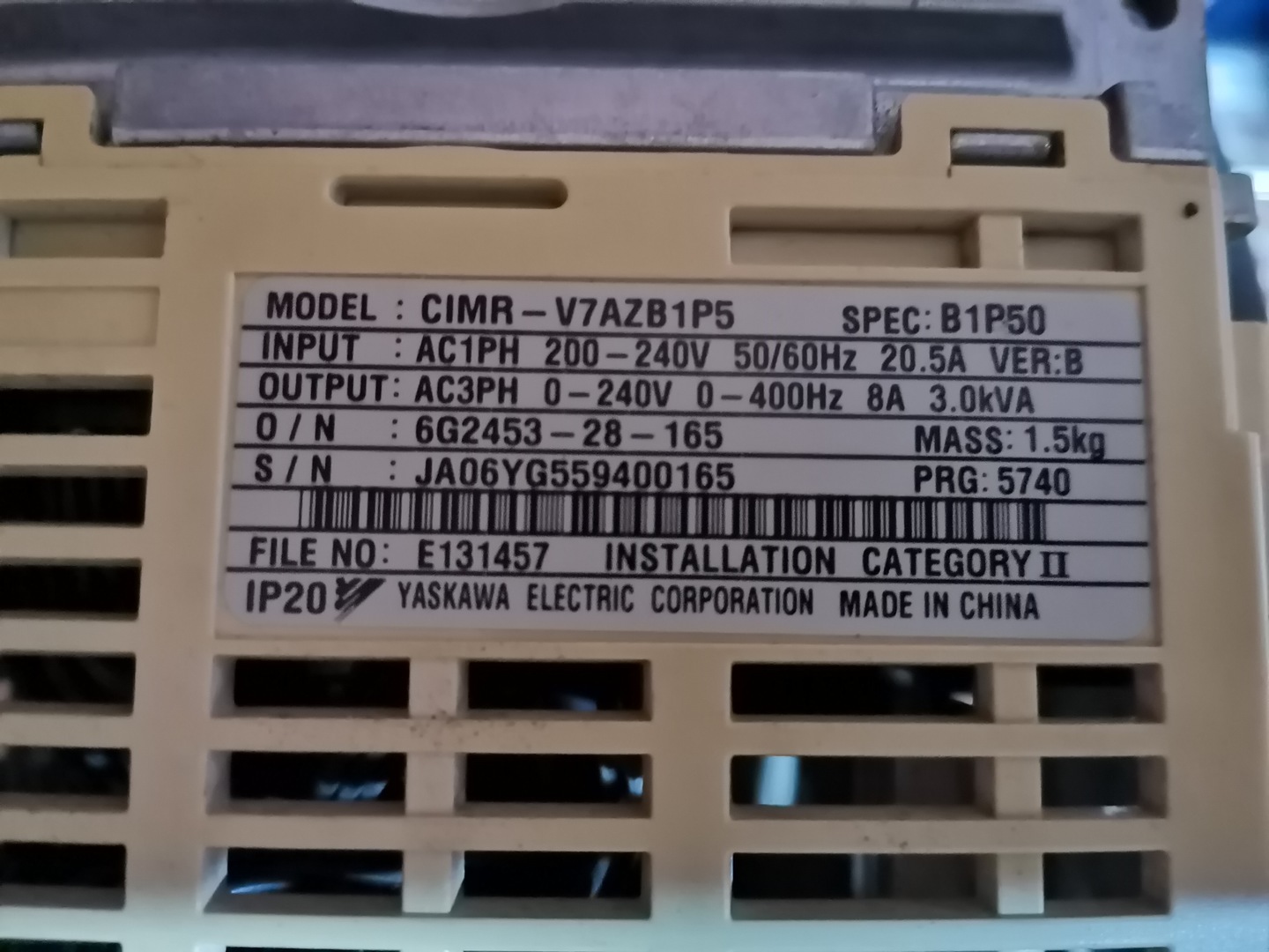

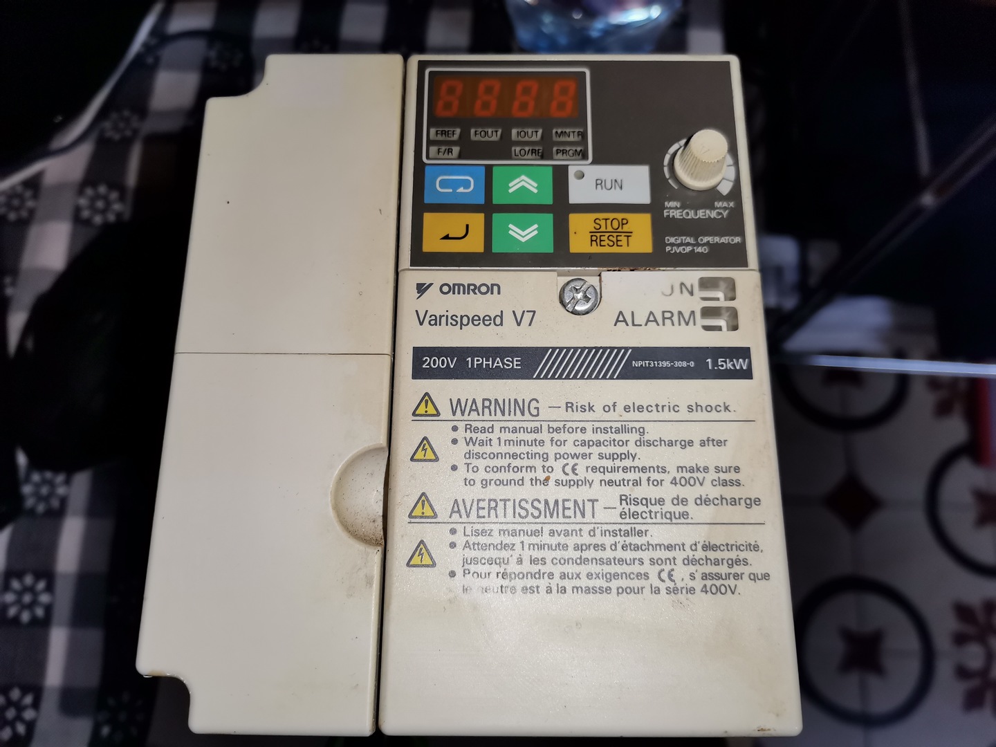

mi3w30fy4
Szép napot kívánok.
Szeretnék segítséget kérni.
Veszprém,Győr-moson-sopron megye (Pápa,Csorna,Győr) Körzetben
Lenne valaki aki Egy Omron V7 Varispeed Frekvenciaváltóra csinálna kötne nekem egy külső kezelő panelt amivel lehet indítani forgásában egyik-másik irányban,közép állásban stop!
És egy potmétert ami a fordulatot szabályozza.?
+ mindezt a készüléken is beprogramozza nekem?
Előre is köszönöm.
(és természetesen nem ingyen kívánom! )
Itt találod a manual-t.
Ebben mindent megtalálsz, jobban jársz, ha átolvasgatod , minden funkció le van benne írva, soknál lépésről lépésre mutató példa is van. Ha Te fogod használni, jobb, ha megtanulod, (és meg is érted) mint hogy mindig rá legyél utalva valakire...
Egyébként a kezelő-panel nagy valószínűséggel szalagkábellel csatlakozik a frekiváltóhoz, vagyis azt meghosszabbítva oda teszed a panelt, ahova akarod. (Más típusoknál találkoztam már szalagkábelessel, ennél nem tudom, de nem sokba tart megnézni)
Ha elakadsz, még mindig ott van a regeteg Youtube videó csak végig kell nézni...
