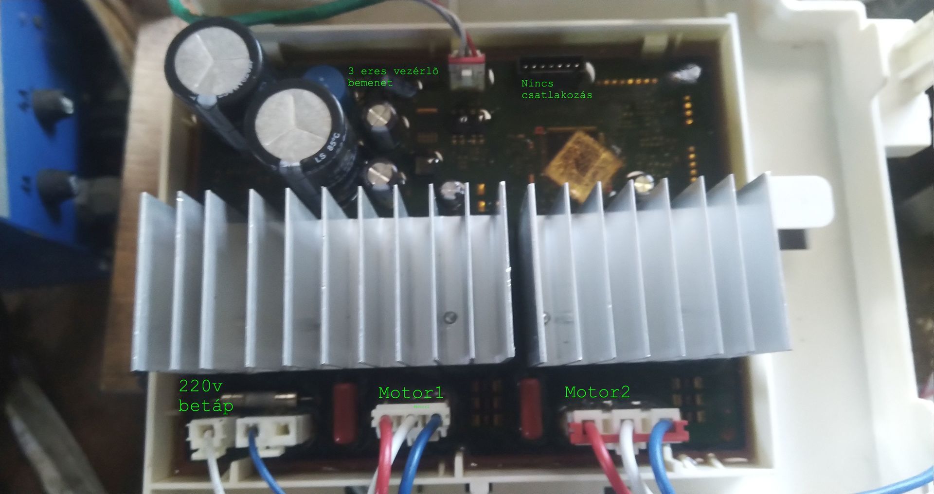

LakEl
Sziasztok, van egy képen látható Samsung inverteres mosógép BLDC motor vezérlőm, motorokkal. Abban reménykedem hogy valaki ismeri és tud tanácsot adni, hogy milyen vezérlő jel kell neki hogy működjön (elinduljon), ha rákötöm a 220v-ot egy zöld led villog kb. 1mp-es időközzel, a 3 vezérlő vezetéken nem mérhető feszültség. Gondoltam esetleg PWM jel kell neki vagy esetleg analóg 0-10v, 0-20mA vag még nem tudom mi lehet? Kísérletezni még nem mertem, nehogy kinyírjam mielőtt megtudnék valamit róla. Tanácsokat előre is köszönöm!
