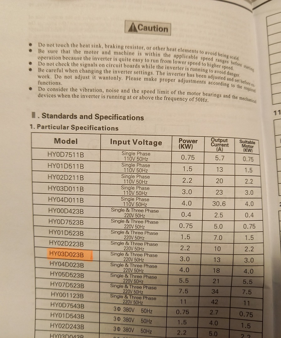

Adott egy hidraulika szivattyú, aminek a 3kW-os motorját szerettem volna próbaképp meghajtani egy szintén 3kW-os VFD-ről (kínai, HY03D023B).
(a cél az volt hogy 50 Hz alatt hajtsam, lassabban mint az üzemi fordulatszám)
A bekötés:
Az eredetileg a motorra menő 3 fázis vezetéket (U V W) bekötöttem a VFD input termináljaira (R S T).
A VFD output termináljait (U V W) rákötöttem a motorra.
Amikor megpróbáltam áram alá helyezni (a szivattyú eredeti indítógombjával), a VFD diszkréten elfüstölt (és vitte magával sorban az összes kismegszakítót amivel dolga volt, beleértve az egyik fázis 63 amperes megszakítóját az épület betápnál).

A típus alapján az egy 220 V-os frekiváltó, Te meg megkínáltad 400 V-al. :(
Aligha rentábilis a javítása.

Köszönöm a válaszod!
Ööööö... Azt hiszem akkor félreértettem a manualt.
Azt írja lehet 1 vagy 3 fázisról is táplálni.
És ott van rajt a 3 fázis bemenet.
Én pedig automatikusan azt hittem hogy ez akkor 380 volt 3 fázis bemenetet jelent.
De akkor mi a tüdő az a 220V 3 fázis amit a manual ír?
Hol terem olyan?

"De akkor mi a tüdő az a 220V 3 fázis amit a manual ír?
Hol terem olyan?"
Pl. Japán vagy USA.
Nálunk pedig azért van ilyen sok közkézen ezekből mert szinte minden távolkeleti gép 3x200 V-os és nálunk egyszerűen eléraknak egy 3x400/3x200 V-os trafót.

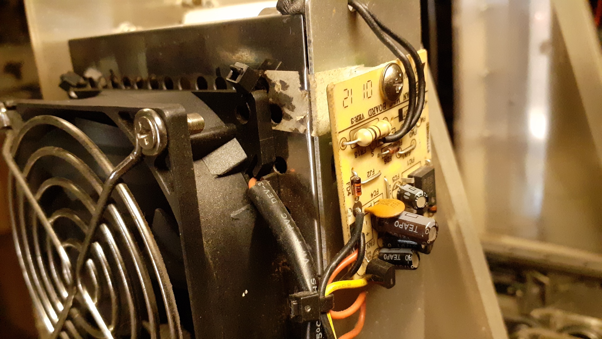

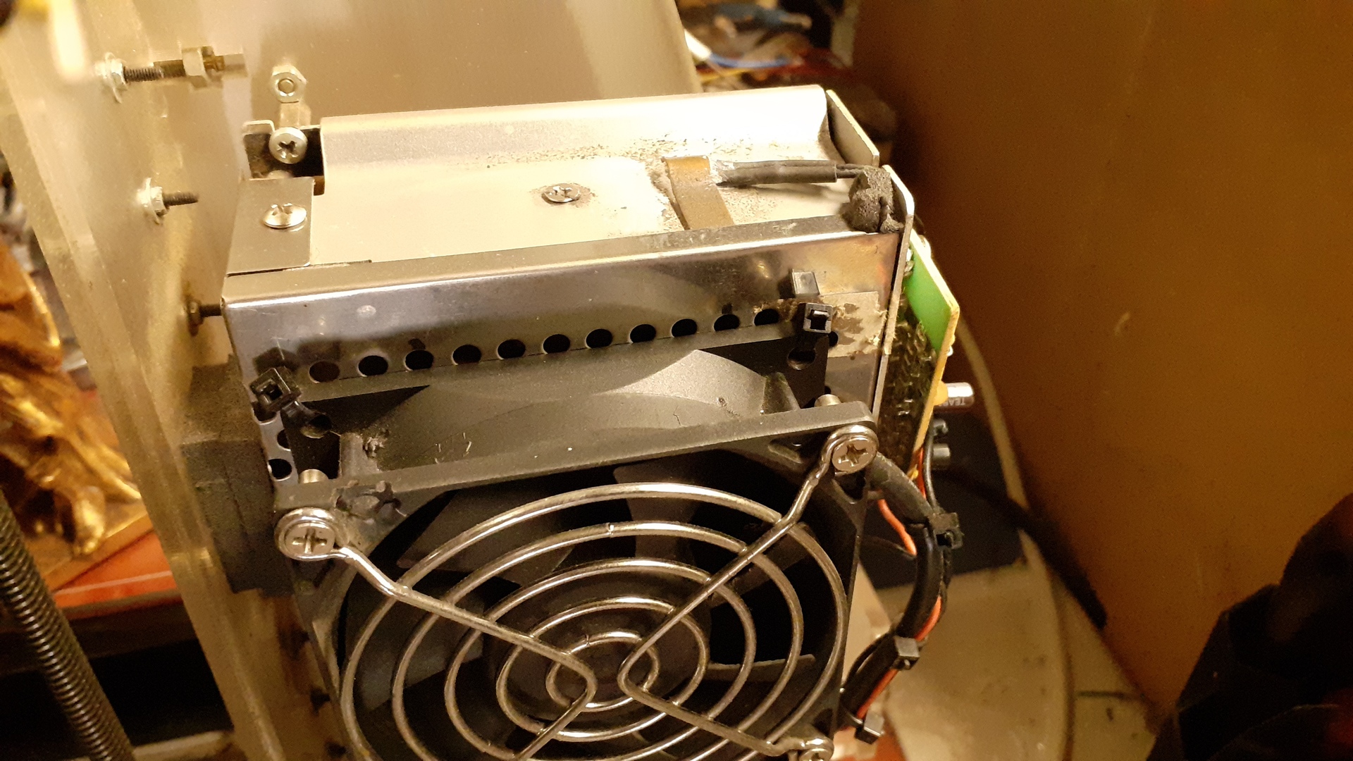

cnv
Alul van 3 jókora puffer elkó, abból egy van felpúposodva, a másik kettő nem.
A panelen nem látszanak égésnyomok sehol.

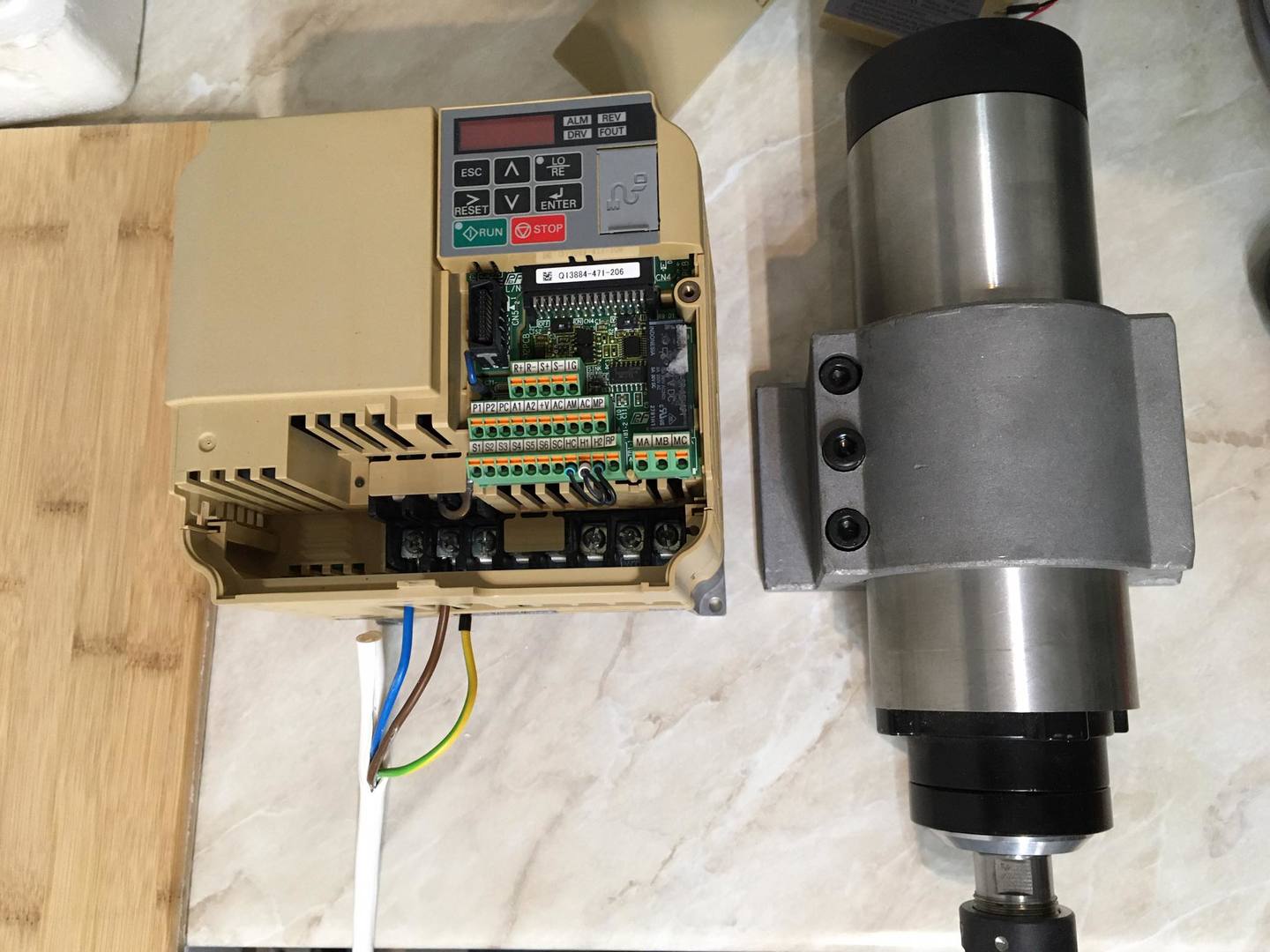

tudom sokan szeretik itt a yaskawa frekiváltókat. (V1000)
Nekem első próbálkozásom. 2.2kW léghűtéses kínai csodát hajtok meg vele. Saját paneljén vittem be a paraméter adatokat, E1-01-től E1-13-ig, amikben nem vagyok teljesen biztos, hogy minden stimmel.
Odáig eljutottam, hogy sikerült megforgatni a motort, de nem sikerült teljes fordulat skálán kipróbálni..
A paraméterezést szeretném PC-ről folytatni. Feltelepítettem a DriveWizard Industrial-t csak azt nem tudom sima ethernet kábel megfelelő nekem?
Ami még nem tiszta:
A1-02 Szabályozási mód:  U/f vezérlés?
B1-01 4: Impulzussorozat bemenet (RP) - step impulzus ehhez megfelel? (axbb-e, uccnc-ről szeretném hajtani)
Szívesen fogadok bármiféle tanácsot ezzel kapcsolatban!
Bencze András
RJ45 nem LAN hanem soros port.
Ha kezdő vagy U/f ha profi akkor vektoros.
Jelszintek passzolnak? Ha nem, inkább analóg kondival.

Hello,
bocsi de, nem tudom értelmezni amit írtál. Lan kábel ugye RJ45/RJ45. Akkor nekem mondjuk RJ45/RS232 kellene ehhez?
most lapozgatom a software manualt, ott ír:
"2.4.1 Ethernet/Ethernet (LP) Connection"
Akkor marad az U/f [#vigyor2]
RP jelszint valószínűleg 10V körül lehet, esetleg szintillesztéssel?
Lehet analóg lesz belőle, gondoltam a step jel pontosabb. Kondi miért kell? Egyik bekötési rajzon sem láttam.
Bencze András
Az RJ45 egy csatlakozó típus, hogy ki mit visz át rajta az magánügy. Valóban a legelterjedtebben hálózati (LAN) kábelen lehet látni. De itt nem 10/100/1000 Mb-vel döngetnek az adatok.
Nem tudom te milyen leírásban olvastad a "2.4.1 Ethernet/Ethernet (LP) Connection"-t. Ahhoz hálózati beállításnak is lenni kéne, vagy legalább default IP címnek. Szóval az egy RS232 port egyik végén RJ45-el másik felén DB9-el (anya).https://www.yaskawa.com/delegate/getAttachment?documentId=SIEPC71060618&cmd=documents&openNewTab=true&documentName=SIEPC71060618.pdfnincs hasonló sem.
Az RP bemenetet használhatod és nem kell semmi.
Analóg bemenet esetén a kondi integrálná ki a pwm jelet, de ha a rámpa (ACC/DEC) sec nagyságrendű, akkor el is hagyható.
