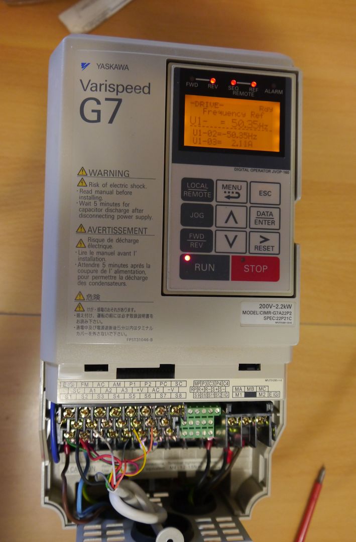

Bekötözgettem egy YASKAWA G7 (200V - 2,2kW) frekvenciaváltót.
Régi szerzemény, most kerülne használatba.
Barátságos volt velem, egyelőre alapfokon azt csinálja amit szeretnék. 1,1 kW motort forgat külső kezelőelemekről, még alig terhelve.

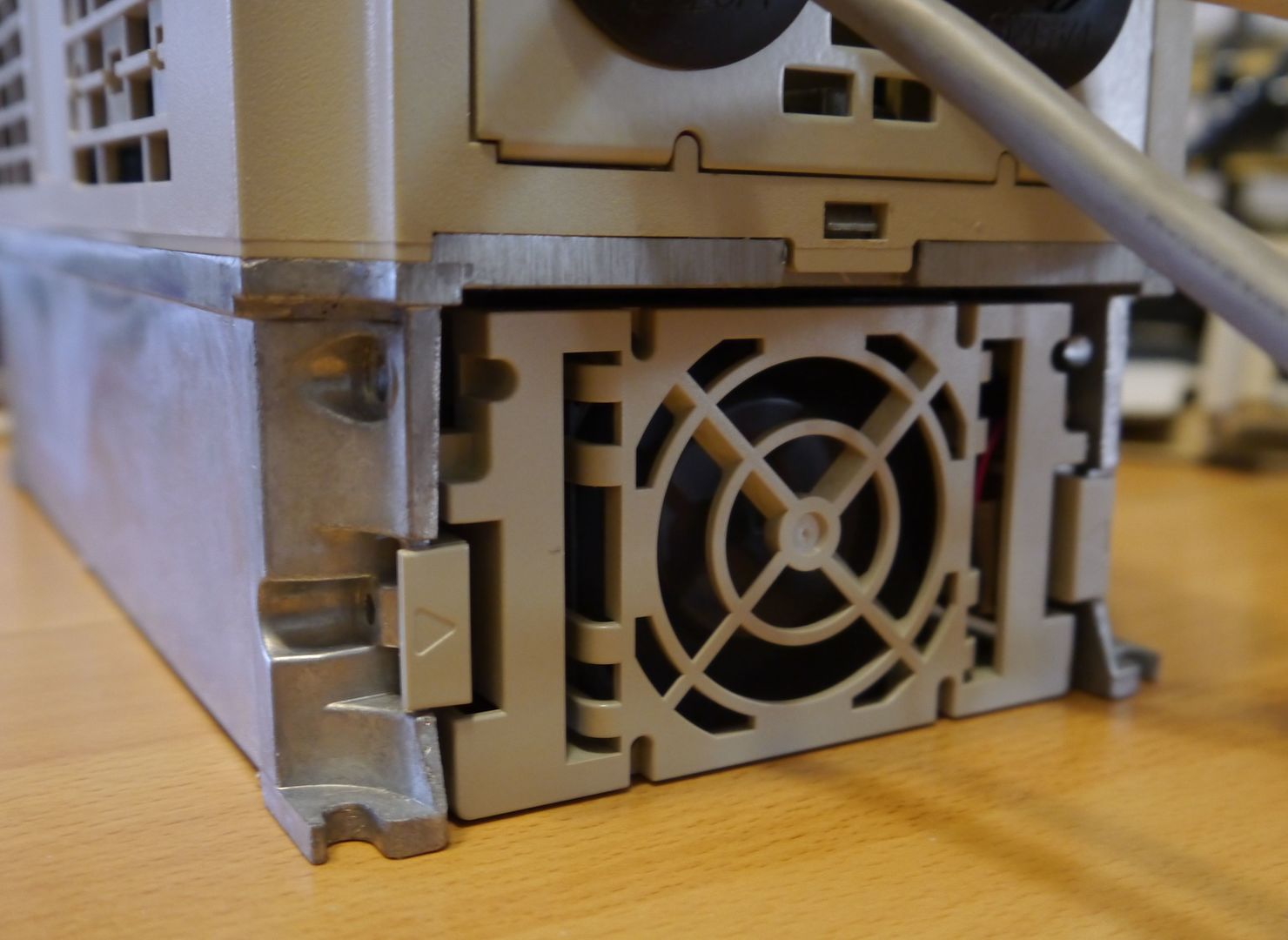

A frekvenciaváltó saját kis hűtőventilátora igen nagy hangzavart csinált. Túlzás nélkül sokszorosan hangosabb, mint amennyi zajt a mellette lévő aszinkron motor kelt.
Ezek eleve ilyen hangosak? Nincs összehasonlítási alapom, lehet, hogy a sok-sok üzemóra hatása?
Egyébként a készülék nem látszik leharcoltnak.
Próbálkozzak ventilátor cserével?
Jellemzően elég hangosak alapból, relatív kis méretűek és nagy fordulatúak.
Figyelni is kell a cserénél a légszállítás adatára.
TROMF22
Akkor lehet, hogy ez így született.
Azt azért megnézem, milyen adatokkal rendelkező lenne jó helyette.
No, ... nem bírtam megállni, egy mozdulat és kint is van, minden azonosító rajta (japcsi).
Lehet ebben valami figyelőáramkör, hogy a saját ventije működik-e?
Ha nincs, lehet, hogy jól befúvatok alá egy csendes külsővel, hely van bőven.
Úgy emlékszem a G7-nél sima 2 vezetékes venti van.
Valamit valamiért...
Általában ha csendesebb akkor kisebb a léghozama, persze vannak csoda ventik is.
Nézd meg hogy egyáltalán melegszik e a váltó. Lehet hogy elmegy forszírozott hűtés nélkül is.
