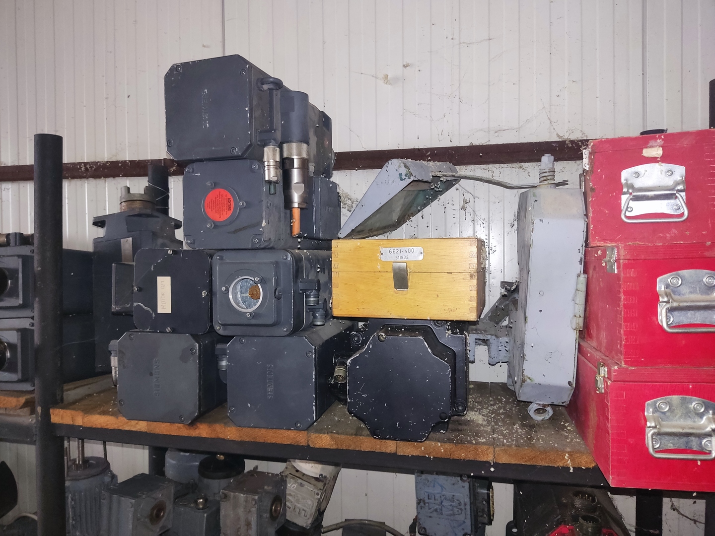

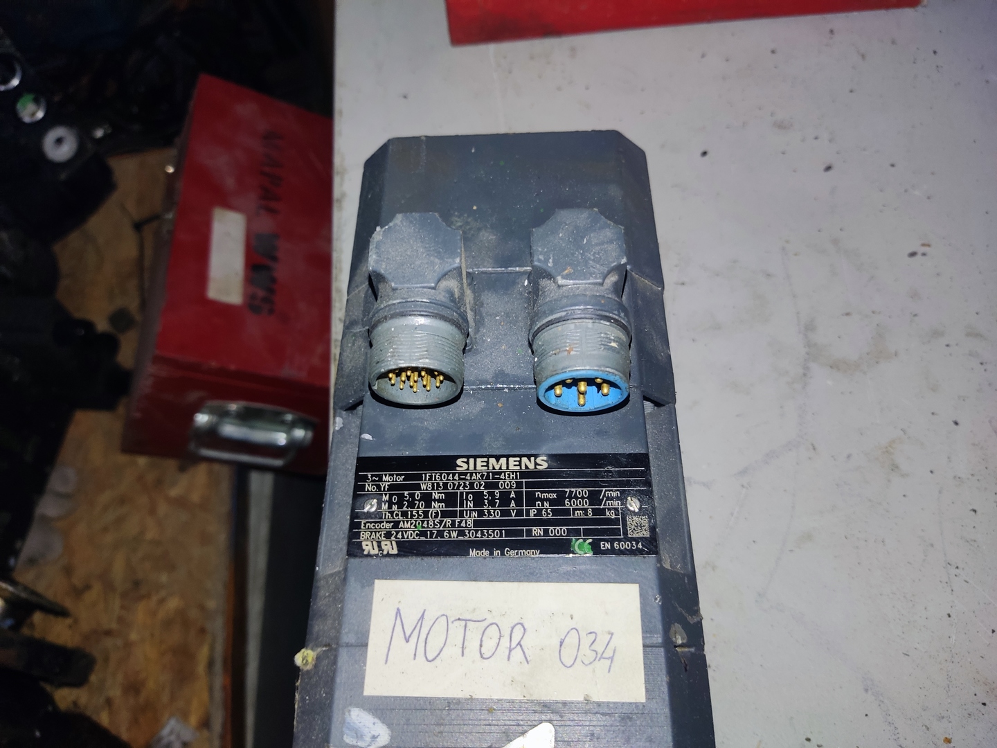

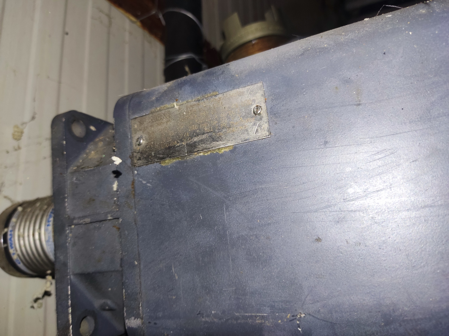

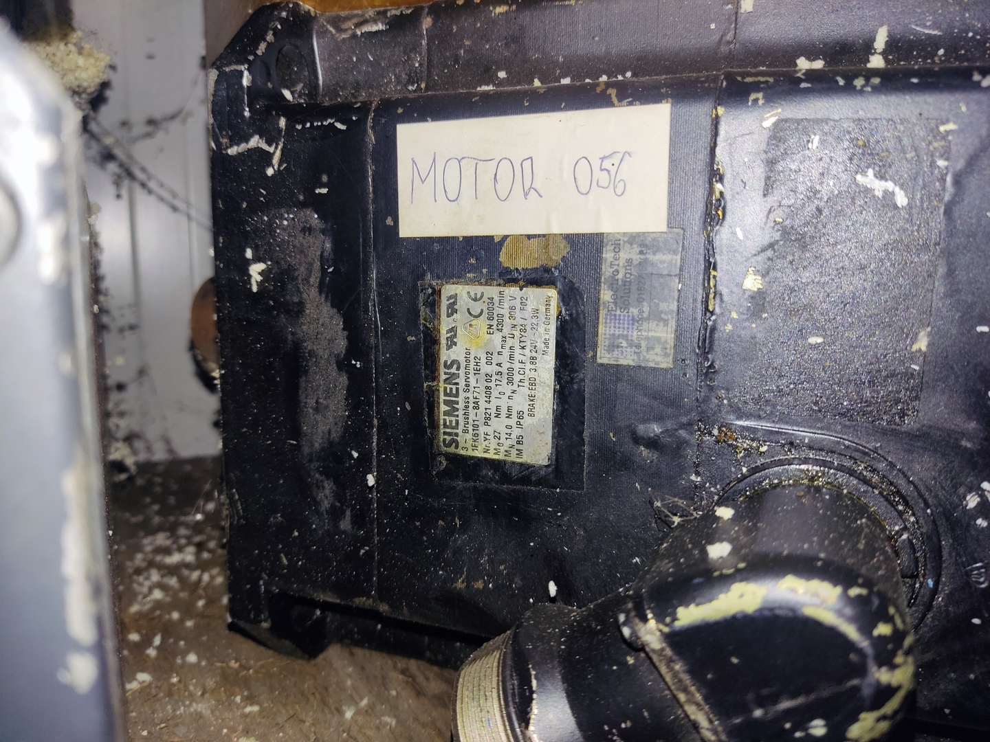

Lenne pár elfekvőben lévő servo motor. Az eredeti vezérlésük is megvan, viszont itt nem láttam a fórumon még arra példát hogy régi hajtáskártyákat "hobbi" szinten hogy lehet működésre bírni.
Ha úgy nem is, van valakinek tapasztalata "sima" főorsó meghajtásnak használni hasonló motorokat frekvenciaváltóval? Lehetséges valahogy?
siemens 1fk6101-8af71-1eh2
siemens 1ft06044-4ak71-4eh1
siemens 1ft5074-1ac71-1eg0
Bencze András
Ahogyan eredetileg is volt[#nyes]. +-10 v vezérlés miatt nem kedvelt hobbi körökben. Egyébként kicsit túllihegett(bonyolított) mit Siemens általában.
