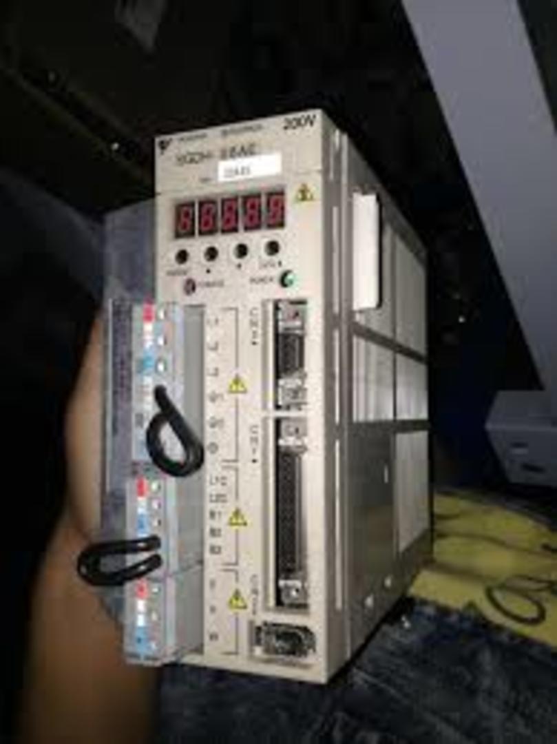

Keresek Yaskawa v. Omron SGDH 08AE szervo hajtást!

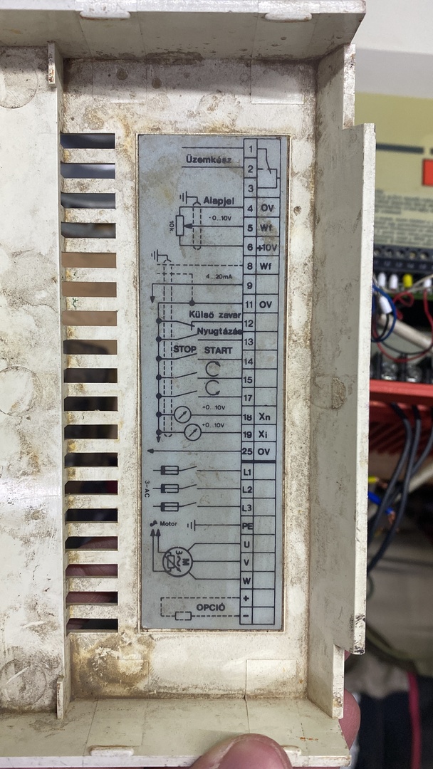

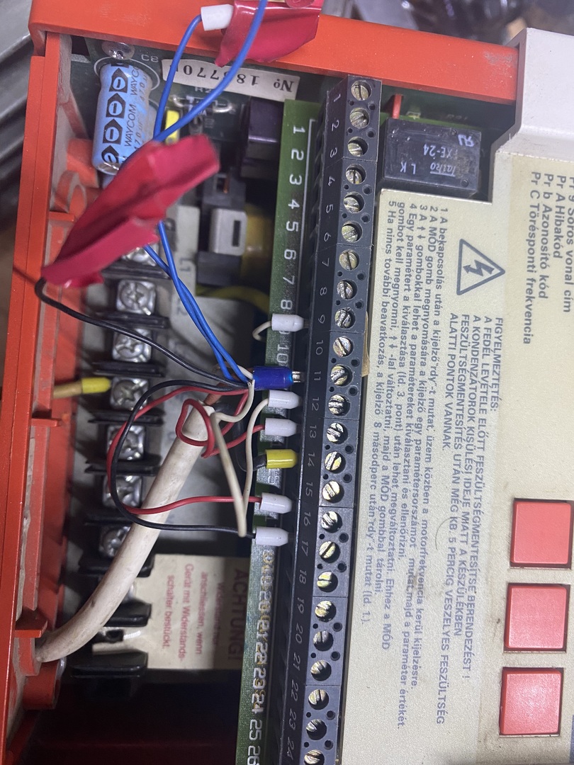

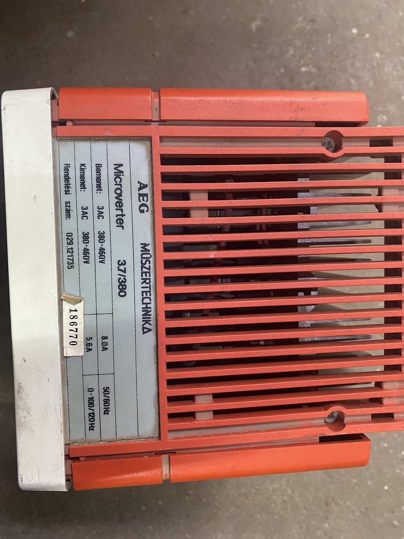

Most került hozzám egy AEG 3.7kW microverter. 3 fázis be, 3 ki.
Egy 2,2 kW imi motort hajtana, tudtok segíteni a bekötésében ?
A 3 fázis ki,be az egyértelmű. A többi érdekelne hogy hova megy :)
Ami benne van kábel, az benne volt, de van pár ami csak lóg össze-vissza.
Köszönöm! :)

Szerintem ezt árulták a vaterán, úgy mint "TESZTELETLEN".[#felkialtas] Tehát nem is biztos, hogy működőképes. Én úgy indítanék, hogy kikötném belőle az összes vezetéket, és a képen látható - MAGYAR NYELVŰ - bekötési ábra alapján újra kötném a számomra szükséges funkciókhoz. Ezután a neten keresnék hozzá valamiféle manuált, mert ezt biztosan paraméterezni is kell, hiszen nem tudni miféle motort hajtott előzőleg.[#fejvakaras] Ha minden szükséges kanóc mindkét vége foglalt, feszültség alá helyezném. Fel paraméterezném rá az IMI mocit, és jöhet a próba.
