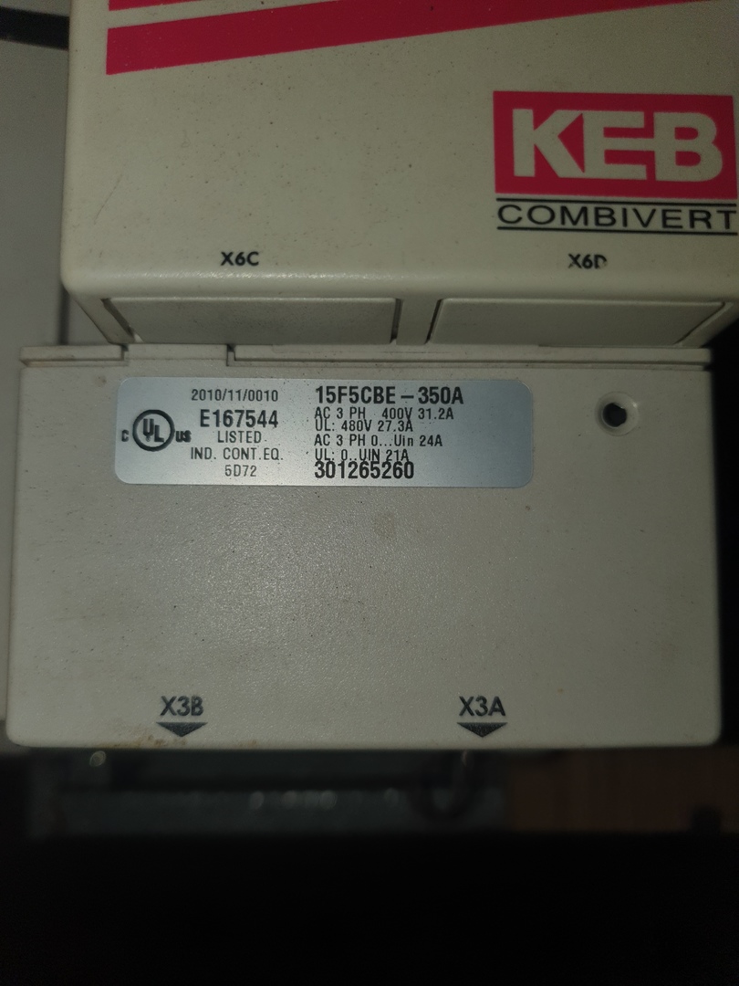

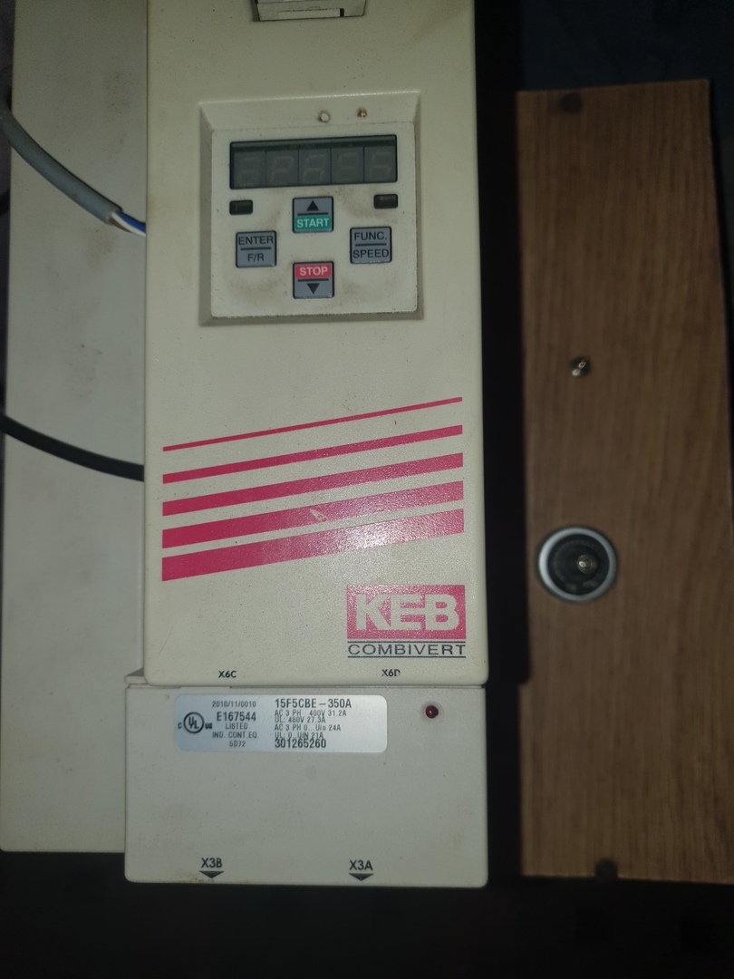

Üdv segítségre lenne szügségem keresek egy szakembert egy keb combivert frekvenciaválto fel programozásaba egy 5.5 kw hajtomüves villanymotort hajtana pest megye
