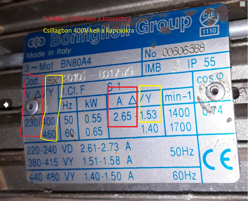

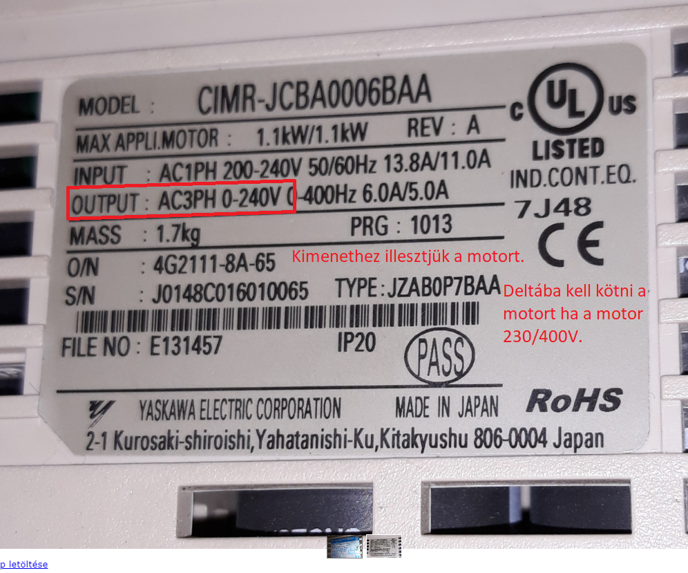

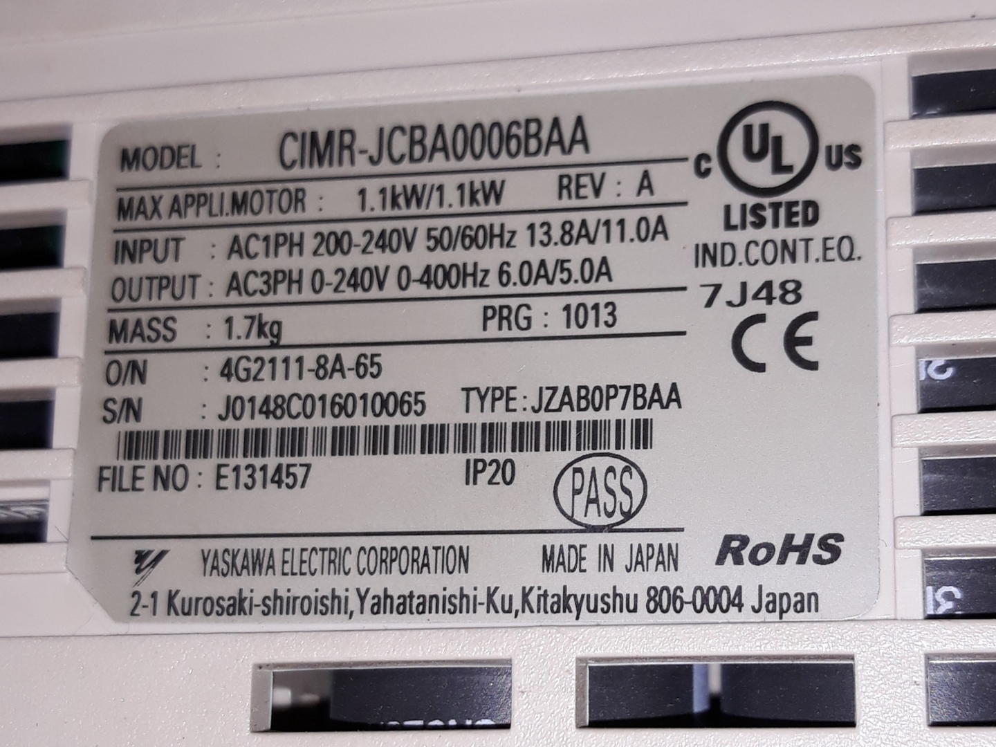

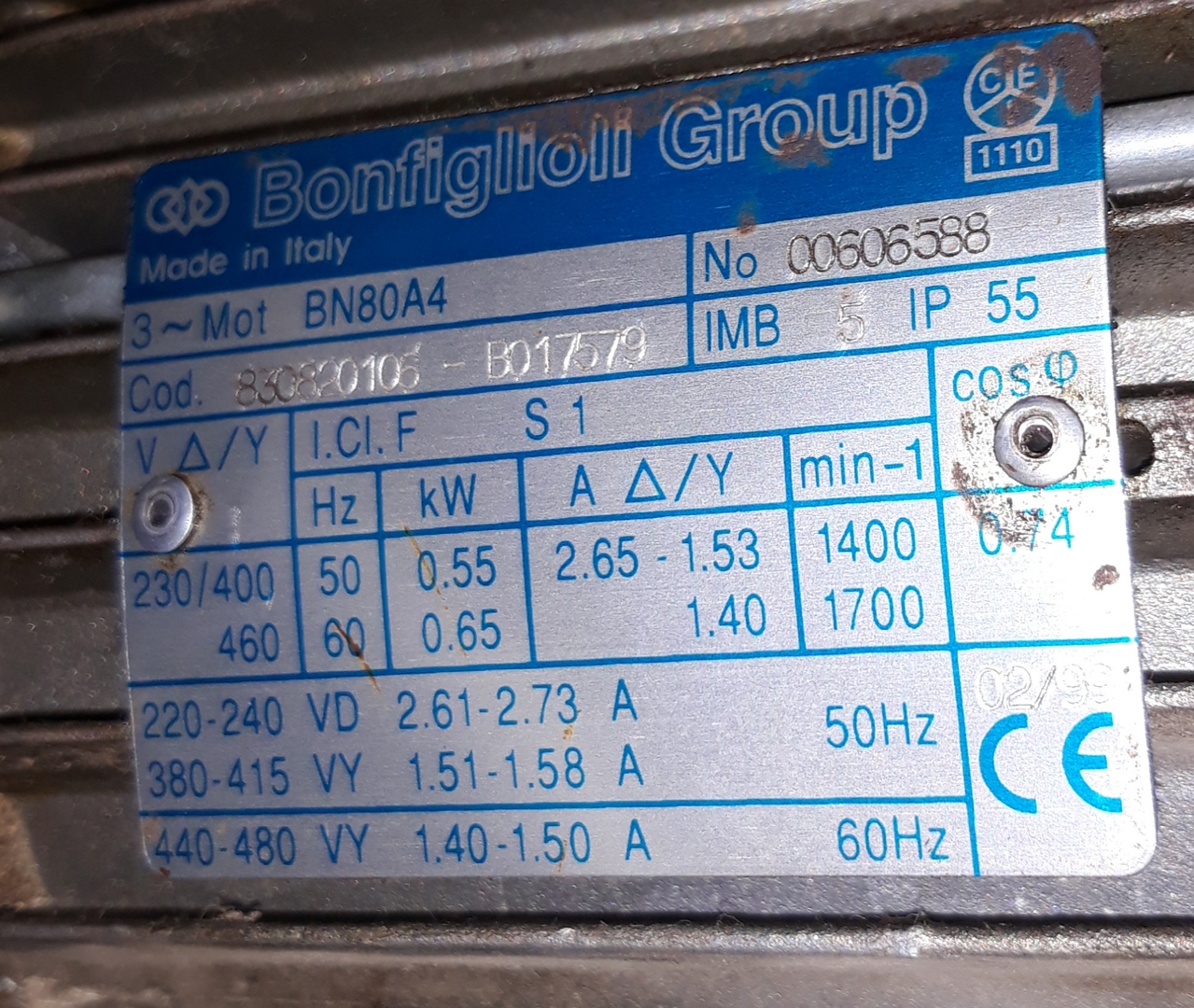

lefotóztam az adattáblákat:
"Az a módja."

Adattábla értelmezése.
Frekvenciaváltóban adattáblának megfelelő áram, fordulat
megadása
Na! átkötöttem, teljesen jó lett!
Köszönöm a segítséget![#eljen]
Ez volt a szándékom, csak nem mertem átkötni mert, rémlett hogy, volt itt szó annó motorleégetésről emiatt.
