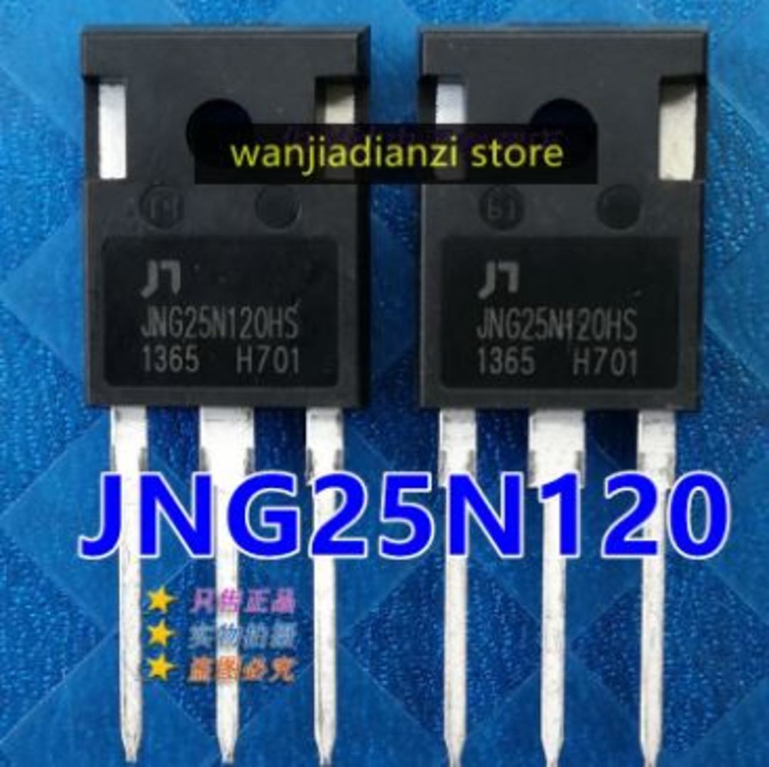

Üdv mindenkinek,
sikerült szert tennem egy 2.2 kW-os marómotorra és egy használt HuanYang 2.2 kW-os frekiváltóra.
Összekötöttem őket és (mivel 1 fázisról is üzemeltethető) az R és az S kapcsokra adtam 230 V-ot, a frekiváltó beindult.
Mivel marógépből lett kibontva, ezért a P001 - P003 paramétereket visszaállítottam úgy, h a kezelőfelületről lehessen kapcsolgatni. Ezután megnyomtam a RUN gombot és egy hatalmasat csattant a dobozban valami!!
A szerkentyű tovább működik, de az "ELUA" hibajelet írja ki. Ha ezt törlöm, akkor az indításkor a motor megmozdul és nyekken egy kicsit és újból a hibajel...Ez a hibajel elvileg valami alacsony feszültséggel kapcsolatos, de nem tudom értelmezni.
(a min freki 100Hz, a felfutás 8 sec)
Üdv.
Nagy hangon a kondi szokott eldurranni, a többiből inkább csendes sistergéssel kijön a működtető füst...
Lehet, hogy elszállt a DC oldal?
Ellenőrizd a beállításokat! (oldal alja)
Topi69
Köszönöm, délután megnézem a beállításokat.
Az mit jelent, ha a DC oldal ment tönkre?
Az azt jelenti, hogy a frekiváltó a betáp oldali akármilyen feszültségből először egyenáramot csinál, és ebből a "DC busz" oldalből állítja elő a kivánt frekvenciájú és feszültségű, áramerősségű kimenetet. A DC oldalon szoktak lenni a szép nagy kondenzátorok...
Topi69
... az általam leírt jelenség jelentheti azt, hogy a DC oldal ment tönkre?
Topi69
...illetve a másik kérdésem, hogy ezt a hibát rossz beállítással is lehet "produkálni", vagy "símán" tönkremehet.
Akár az is lehet, de konkrét hibát csak szakember fog neked mondani, ha nem értel hozzá, keress valakit a közeledben, mielőtt ngyobb bajt csinálsz!
Esetleg annyit megtehetsz, hogy teljes áramtalanítás után lebontod a burkolatot, akkor már látható, ha valami eldurrant, vagy elfüstölt, annak azért látható nyomai szoktak lenni, pláne, ha hangja is volt...
Igen, lehet hibás paraméter, és öregedés is az ok, de ezt innen senki nem fogja neked megállapítani...
Topi69
Üdv mindenkinek,
leellenőriztem a frekiváltó beállításait, volt amelyik paramétert állítani kellett, de a legtöbb jó volt. A lényeg az, hogy sajnos a hiba nem javult meg... :-(
Ezután a javaslat szerint szétszedtem a dobozt, hogy hátha látok benne valami "érdekeset".
Három szintből kettőt szereltem szét, amikor a 3, részből kiesett egy alkatrész darabja. Beleláttam ebbe a teljesítmény elektronikát tartalmazó részbe és azt vettem észre, hogy egy fekete, lapos téglalap alakú háromlábú, hűtőfelületre szerelt alkatrészből hiányzik a kiesett darab.A rajta lévő felirat alapján a mellékelt képen lévő alkatrész volt az...
A kérésem az lenne, hogy ajánljanak valakit, aki elvállalná ennek a frekiváltónak a javítását, mert szerintem annyit megérne. A közelemben senkit sem tudok, de sem méretre, sem súlyra nem olyan sok,tehát lehetne postázni.
