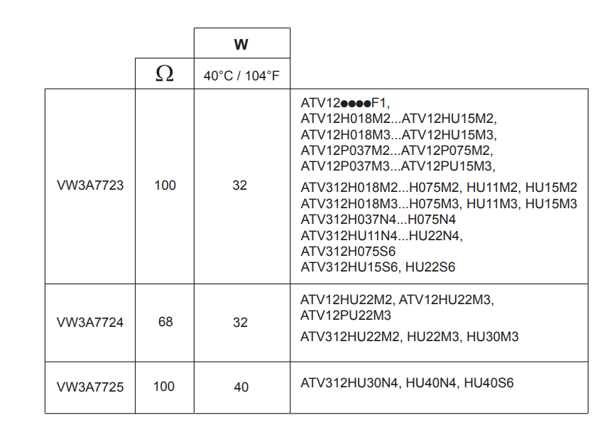

schneider fékező ellenállás értékét keresem de nagyon nem jön szembe
frekiváltó ATV12H075M2
elvileg a fékező ellenállat VW3A7005
ami atv12 -es modellekhez jó
de sem a teljesítményt sem az ellenállás értékét nem találom...
ha valaki  tudna segíteni...
netán van ilyen eladó...
100 OHm 32W a gyári
kösz, időközben ahogy látod meglett, így már okés, a dolog, mert schneider aranyáron méri, és azért inkább összedobom mert úgy olcsóbb...

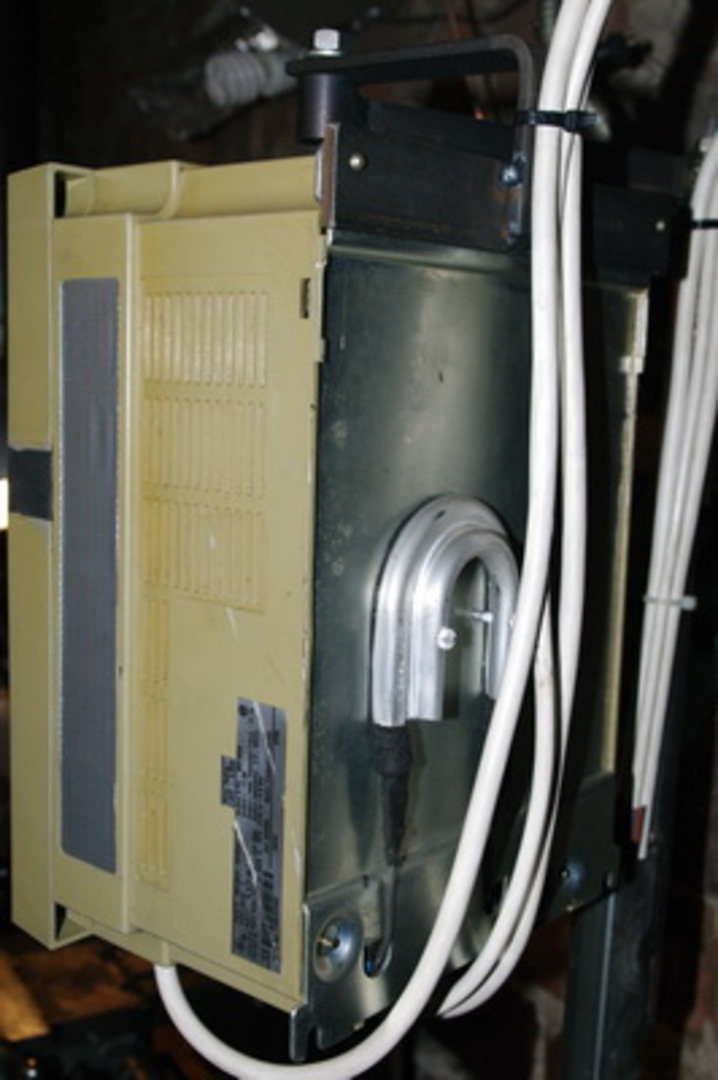

Sziasztok, egy kis segítségre vagy tanácsra lenne szűkségem!
Van egy Liftes frekvenciaváltóm Omron CIMR-L7Z45P5, az a baj, hogy csak ledes visszajelző panel van hozzá kezelő panel nincs, viszont CX-Drive-al számítógépről rá tudok csatlakozni, a paramétereket alapra tudom állítani, több adatot meg is lehet változtani de van amit nem enged, Pl. a motor adatait, autótuningnál csak álló motor opciót fogad el, utána meg ha teszt indítást szeretnék megint szükség lenne a digitális kezelő panelre (Húzza ki a csatlakozó kábelt-Csatlakoztassa a kezelő panelt-Nyomja meg a Menű gobot-Csatlakoztassa újra a kábel és indítsa el a Teszt indítást). Ha meg analóg vezérléssel indítom leáll, a ledes kijelző szerint External fault-al, utána megnéztem a CX-drive-on a hiba üzenetet, valami Biztonsági Fék gondja van.
Azt szeretném megtudni, hogy egyáltalán érdemes vele bűvészkedni, lehet ezt sima motorhajtásra használni vagy csak
liftes megoldásokra használható a sok extra (biztonsági) paraméterekkel. Remélem van itt olyan fórumtárs aki találkozott már ilyennel!

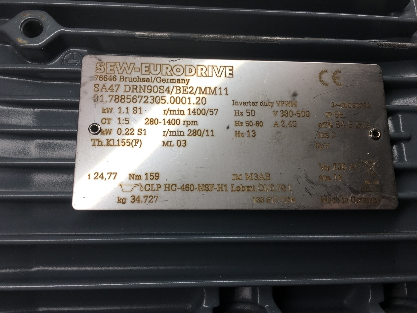

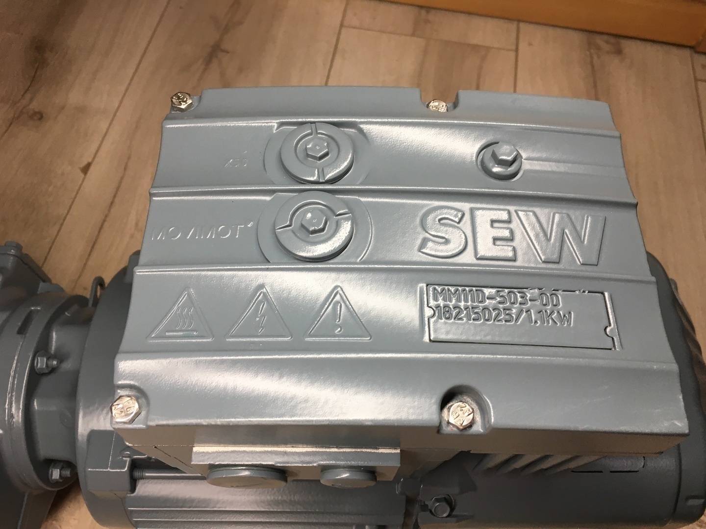

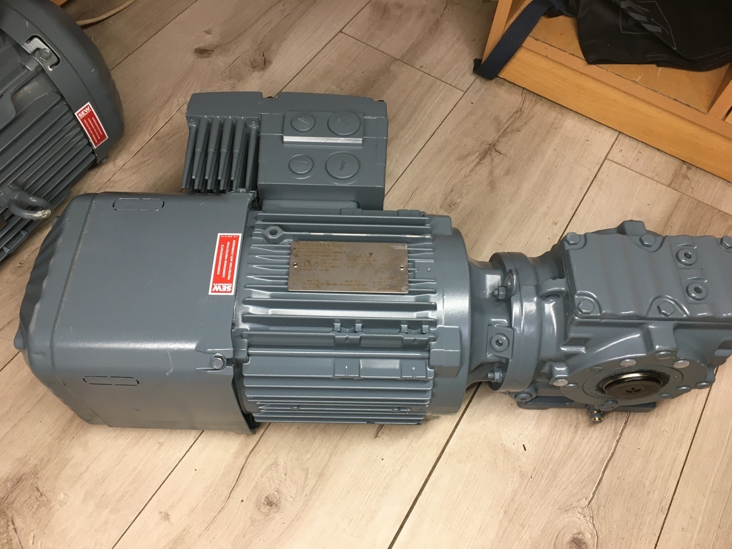

Szeretnék elindítani használni egy SEW Movimot vezérlővel szerelt hajtóműves motort.
Ez a hajtómű magában is működtethető vagy csak külső gyári controllerrel?
Ha működtethető magában akkor mi kell hozzá, hogy a fordulat
számot állítani tudjam potméter, kapcsoló, stb.
Előre is köszönöm!
