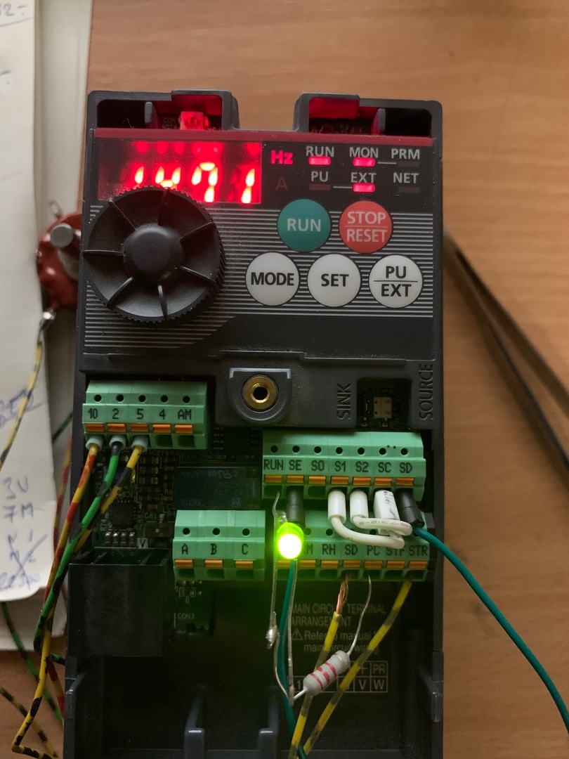

Köszönöm mindkettőtöknek (Bencze András,TBS-TEAM) hogy próbáltok segiteni de most vagy én istam le félreérthetően hogy mit szeretnék vagy én bénázok valamit.
Tehát kellene nekem egy olyan kimenet amivel minden egyes motor inditásnál tud a váltó kapcsolni egy 24V-os relét,igazából nem relét hanem egy visszajelző Led-et működtetne.(mikor a váltó hajtja a motort akkor világit a Led.
Mindkettő ajánlásotokat kipróbáltam de az eredmény nem az ami nekem kellene.

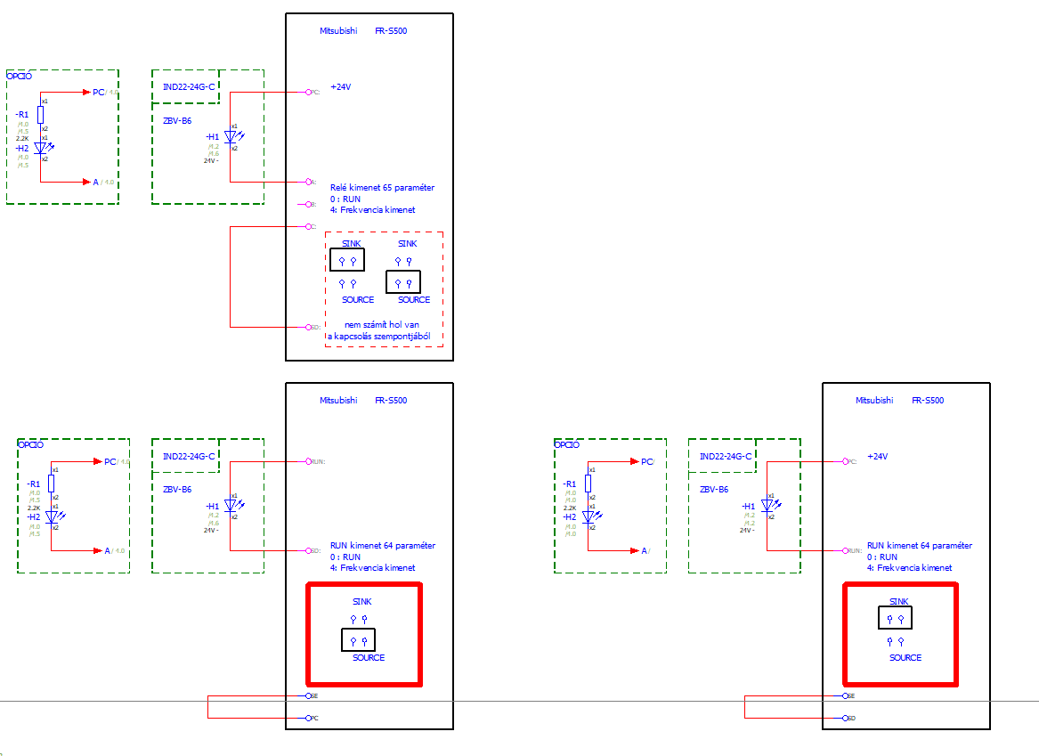

Lerajzoltam hátha érthetőbb. [#vigyor0]
Bencze András
Igy elsőre már a Jumper sem jó helyen van.
Ha a jumper SOURCE akkor választod az első rajzot.
ABC relé.( mert külső táp kellene).
A RUN a saját tápjával csak SINK működik.

Ne vezesd már félre a szerencsétlen embert! Amit rajzoltál a bemenetre vonatkozik. Az open collector kimenet másik fele az SE pont (Emitter), ha ez lóg a levegőben a büdös életben nem fog sem relét sem ledet kapcsolni. Ezt kell a 24 V minuszára kötni. Kapiszku?
Igazad van [#eljen] az SE--->SD össze kell kötni.
Így már jó.
Az összes variáció, frekiváltó saját 24V-ról  [#kacsint]
