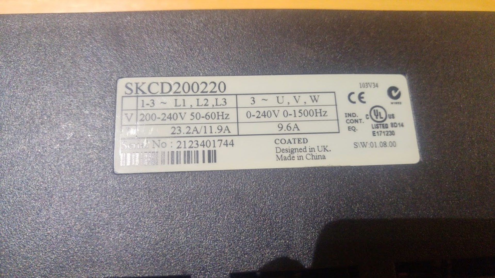

Valaki tudna segíteni abban, hogyan lehet megváltoztatni a jelszót esetleg reszetekni egy Emerson Commander SKCD20220-as frekvenciavátóban?
"First power down the drive.
Next hold the up and down arrow keys in and power up the drive.
After it comes on release the arrow keys and scroll to Pr.25 (user security code) and it will show you the code used. From there you can record it, change it or put it back to default (0). You can also disable the password protect now.
Hope this helps
Good luck
John"

10.30 Ha ebbe a paraméterbe 0-tól eltérő szám van beprogramozva, a felhasználói biztonságot úgy alkalmazzák, hogy a Pr 11.44 kivételével egyetlen paraméter sem állítható be a LED kezelőn.
Állítsd be a Pr 11.44-et 3-ra, és indítsa el a reset-et a Pr 10.38 100.
a biztonság csak a LED kezelőn keresztül törölhető.
Ezt írja a leírása.
