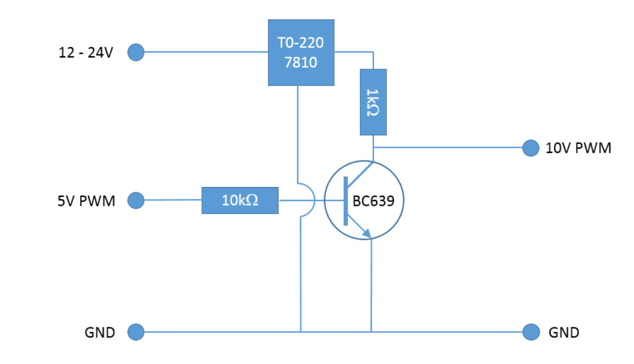

Nem tudom jó helyen próbálkozom-e... Szeretnék GRBL-hez frekiváltót illeszteni. Találtam ezt az oldalt. Két tranzisztorral és ellenállásokkal készített egy illesztőt. Valaki próbált már hasonlót?
Lehet hozzá illeszteni.
A kérdés a frekiváltó amit használni akarsz tud-e 0-5V-ot vagy csak 0-10V-ot.
Ha tud 0-5V-ot akkor közvetlen vezérelheted Arduinoról, ha 0-10-Vot akkor kell hozzá egy signál konverter.
Ez a legegyszerübb Arduinohoz.
Én bizalmatlan vagyok. Sem ez az áramkör, sem a cikkben szereplő nem védi meg az Arduinot a frekiváltótól. Én inkább egy Pico Speed-et tennék bele.

Nem, de az Arduinonak egy bolhacsípés is elég. :)
Igaz, de sem az Arduino, sem más TTL szintre tervezett kütyü nem élvezi a 10V-tal való kapcsolatot. És nem mindig egy párszáz forintos Nano-t kell a frekiváltóra kötni, lehet az akár egy picivel drágább UCxx, vagy bármi más is. :)
A túlfeszt egyik gyengeáramú vezérlés sem bírja.
A lényeg, hogy lehet Arduinora frekiváltót kötni. [#kacsint]
Pali79
Köszi urak! Ahogy nézem a picospeed is nagyjából ugyanaz lehet csak a tranyó helyett egy optocsatoló van a leválasztás miatt. Holnap kipróbálom.

Igazából csak az indítás és a fordulatszám szabályozás az ami érdekel most. Az indítást megoldja egy relé. A fordulatszám szabályozásra kellene a manuális poti helyett ami az ardu pwm kimenetét hozzáilleszti a frekiváltó 0-10V bemenetéhez. Találtam egy másik kapcsolást, egész ígéretesnek tűnik.
PWM DAC
