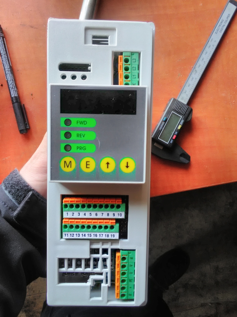

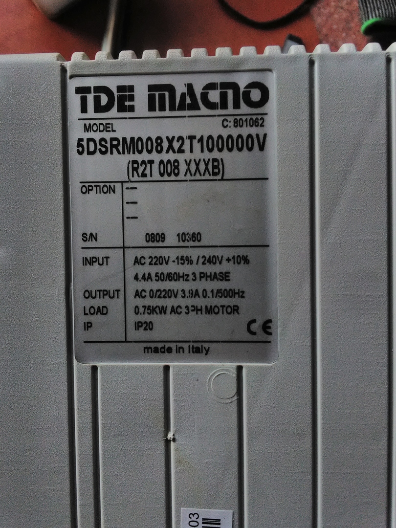

Köszönöm szépen, nem pontosan ugyanaz a széria, de próbálkozom vele, hátha tudom majd ez alapján kezelni:-)
s47jt8mn2
Trükkösek az olaszok, ez a leírás egyáltalán nem használható ennél a PLC-nél,sajnos:-(
Azért köszönöm, hogy foglalkoztál vele!:-)
De az egy frekiváltó [#eplus2] nem PLC [#nevetes1]
